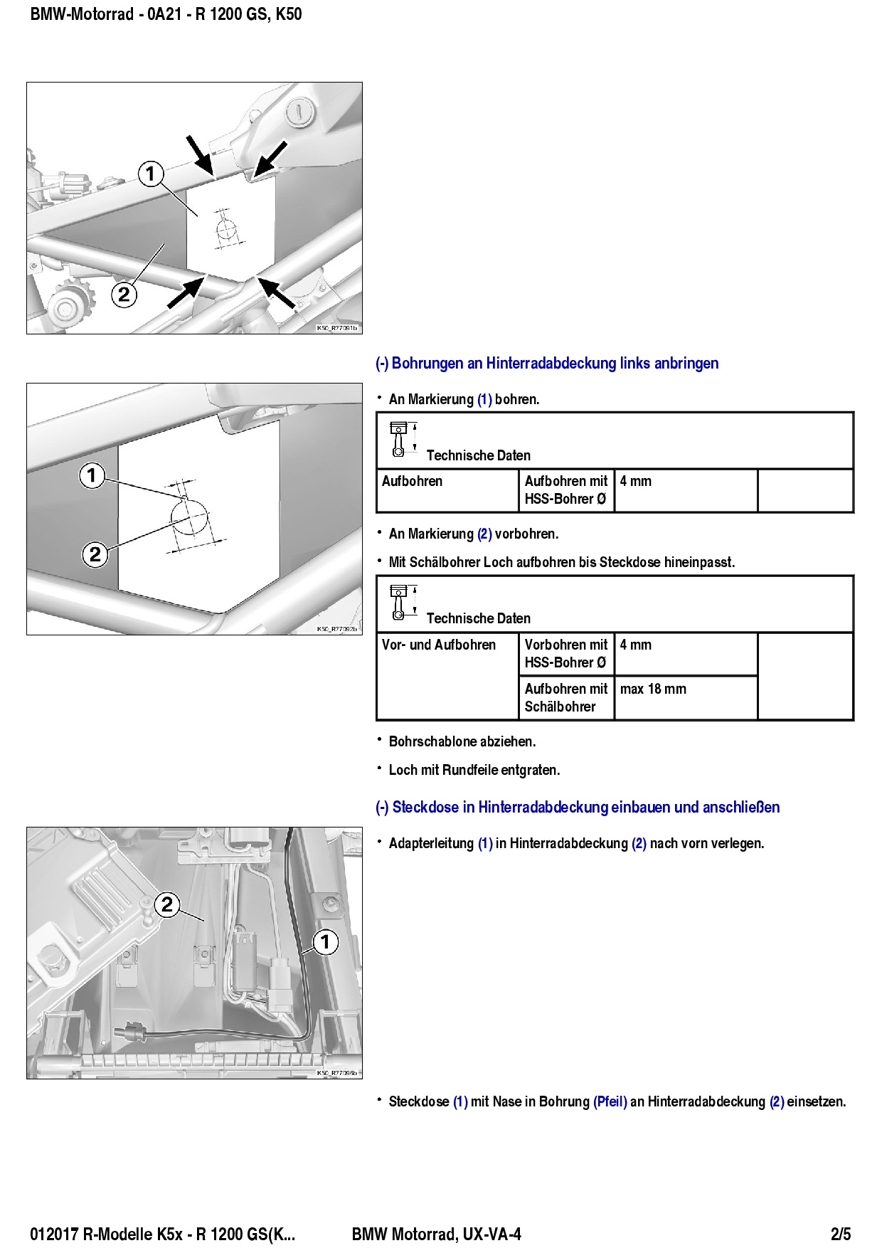

Meinst du meinen Montageplatz? Da habe ich nichts abgebaut. Ich habe einfach von unten mit einem Kegelbohrer
das Loch gebohrt. Es muss halt nur fĂŒr die Verkabelung etwas Verkleidung ab.

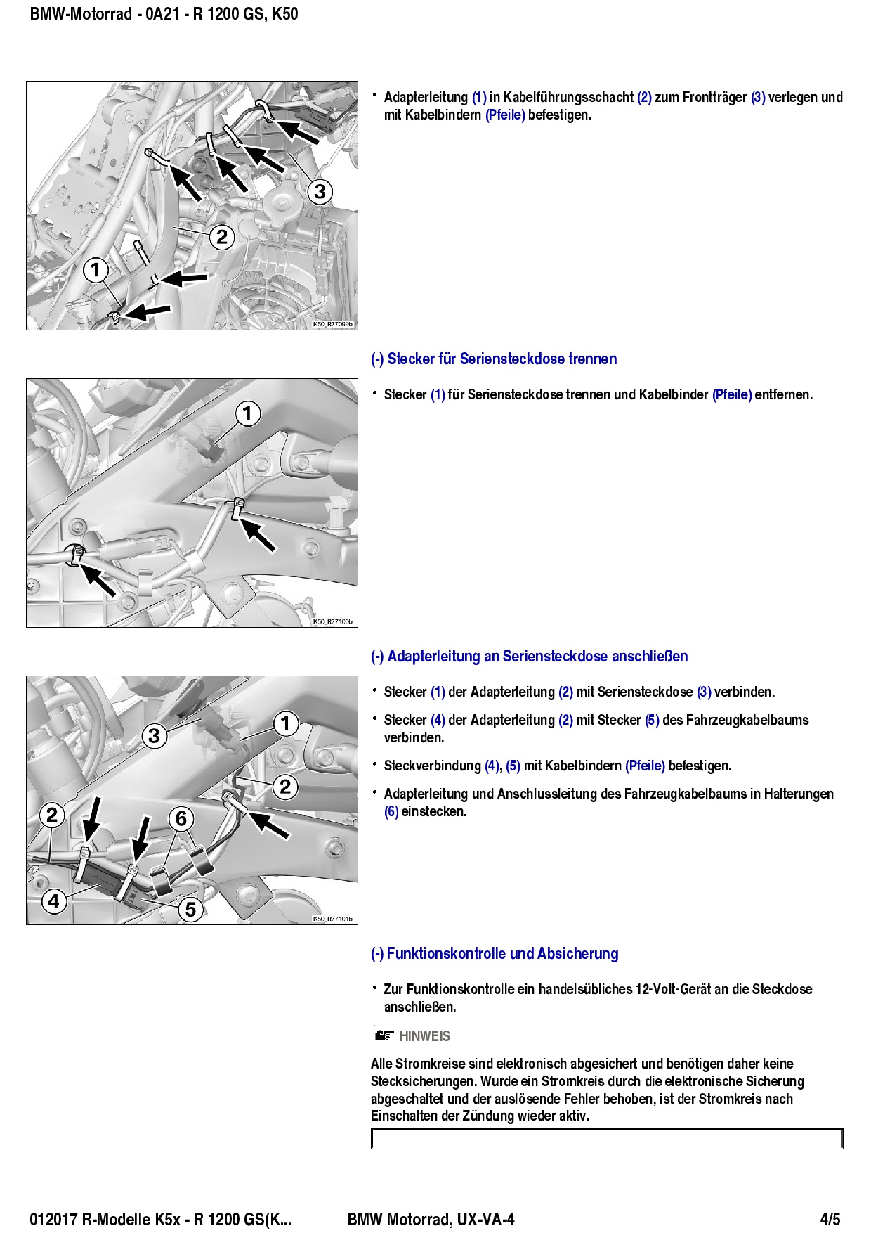

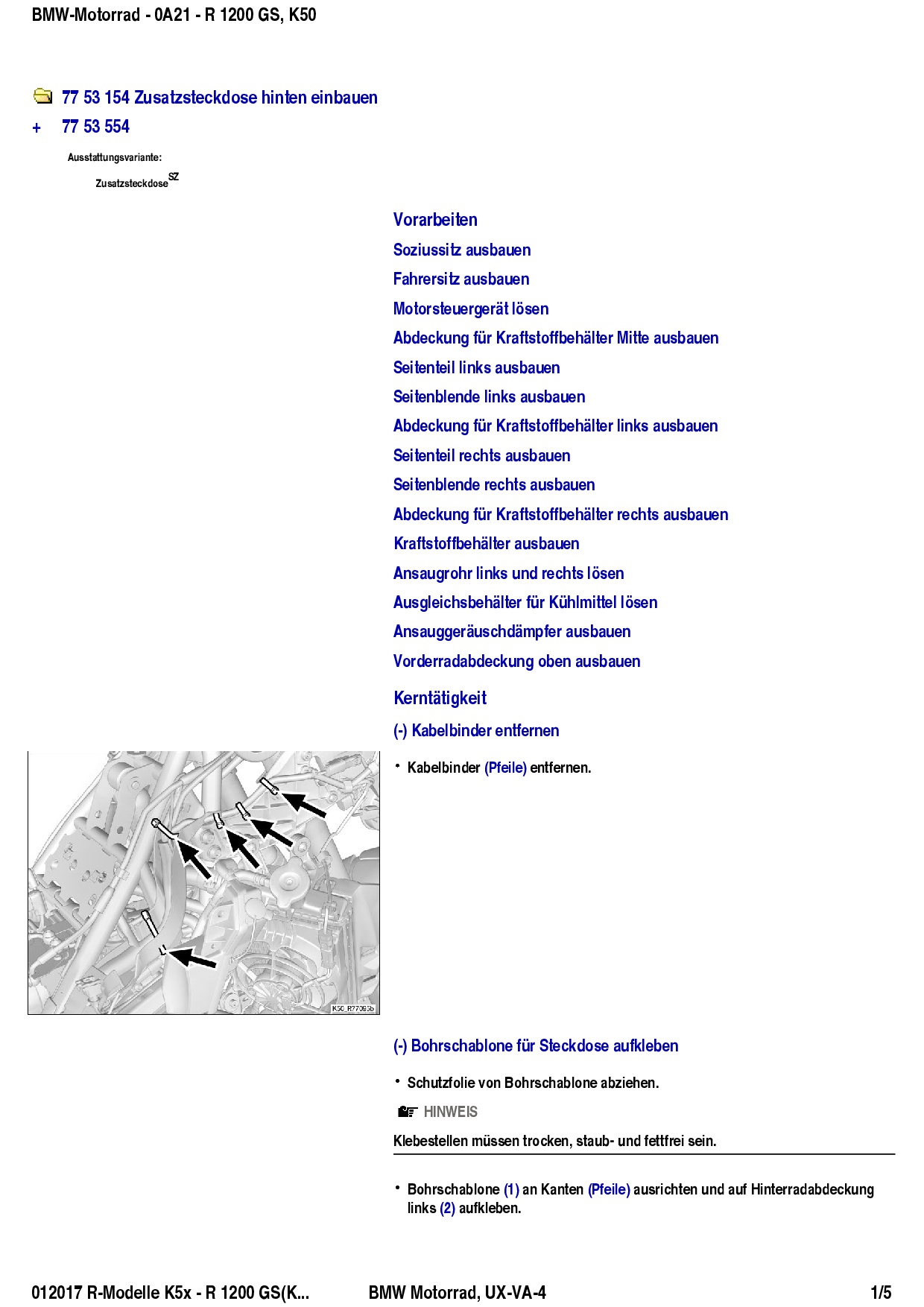

Ich nutze hier mal das Thema.
Ich habe eine 0J91 von 2020 und habe keine Steckdose unter dem Sitz.
WĂŒrde ich aber gerne nachrĂŒsten. Gesagt getan und eine Originale mit Y Kabel direkt bei BMW bestellt und geliefert bekommen. Da ich aus dem SchwabenlĂ€ndle komme, kam fĂŒr mich nur der Selbsteinbau in Frage :) Der Freundliche wollte um die 250€ von mir haben, was ich mir natĂŒrlich sparen wollte :p
Jetzt zu meiner Frage, ich finde einfach nirgends eine Einbauanleitung, ich dreh noch durch. FĂŒr jedes kleine Teil gibts seitenweise Anleitungen ...aber nicht fĂŒr meine Steckdose.
Kann mir da jemand weiterhelfen ?

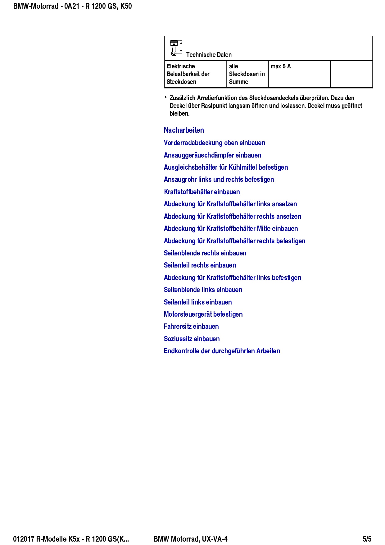

Wenn die Steckdose an der dafĂŒr vorgesehenen Stelle angeschlossen werden soll, dann muss der Bus das Teil kennen, um es auch mit 5A ĂŒberwachen zu können. Also muss es angemeldet werden.

Also bei mir hat alles was da so angeschlossen ist ohne weitere Probleme funktioniert und das macht so auch Sinn. Die ZFE kommuniziert ja nicht mit einer Zubehördose, wozu auch!
Solange der Stecker vorhanden ist (via y-Kabel in best. Anschluss eingespeist), kann man dort ohne weitere Bedenken einfach anstecken und geniessen. Und eine Zubehördose ist ziemlich simpel aufgebaut, da ist weder ein CanBus, noch ein K oder L Bus. Nix. Nada. Nur Plus und Minus. Und wenn nix vorhanden ist, dann muss die ZFE auch nichts ĂŒberwachen. Steckt man etwas ein, dann ĂŒberwacht die ZFE genau eines: Strom. Dazu braucht es dann echt kein Anmelden irgendwo.

Vielen lieben Dank fĂŒr eure Antworten und Engagement!
Ich glaube, ich bin kein Dubbeler (schwĂ€bisch gesprochen) bin selbst im Handwerk tĂ€tig.Laut dem Freundlichen muss nichts eingelernt werden, mal zu Abwechslung 😄
Mir gehts eher darum, zu wissen, welche Stecker ich ziehen muss um das Y Kabel zu verbinden und wie der empfohlene Weg des Kabel sein sollte um es "original" zu verlegen. Wenn schon original Teile verwendet werden🙈.
Habe selber schon die Zusatzscheinwerfer etc. installiert und mir macht das Spass, selber am Moped zu schrauben, nur, hĂ€tte ich gerne einen groben Plan, was ich tun soll oder wie es richtig wĂ€re🧐😄
Danke euch
Wenn's mit einem Y-Kabel angeschlossen wird?
Wohl eher nicht. Ausserdem Àndert sich die maximale Last nicht.
Definitiv nicht, hat auch rein gar nichts mit irgend einem Bus zu tun. Die Steckdose/n und der Cartoolanschluss bilden einen Stromkreis, welcher von der ZFE ĂŒberwacht und mit maximal 5 Ampere belastet werden kann.
