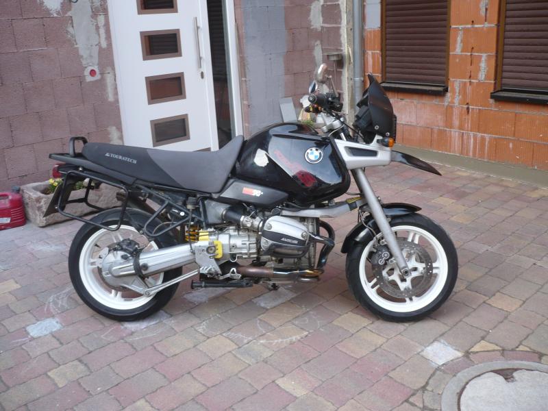

Moin Voggel,
jupp, ich habe die 3-Speichen-Felgen von der 1100er R/RS/RT in meiner GS. Die hintere ist allerdings 18", die vordere 17".
Auch wenn die Kiste bekannt ist, hier nochmal 2 Büllers:

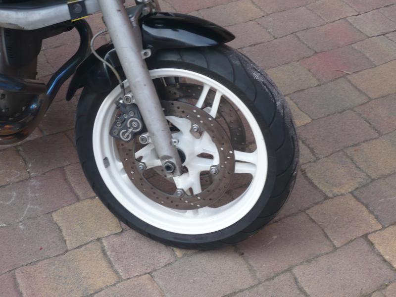

:DEben aus der Garage gekommen und die vordere Felge eingebaut .
Probefahrt war zur vollsten zufriedenheit , bekomme das :D nicht mehr ausm gesicht :-)
ABER das ABS steigt bei 160 aus , muss ich also noch mal an die ABS Sensoren ran .
Ich denk die müssen näher an die Scheibe oder ?!
Anbei 2 Bilder mit den R 1150 R Felgen ...
Hach was bin ich wieder glücklich mit den dreckigen Fingern und GoKartfelgen ..
Gruss Voggel

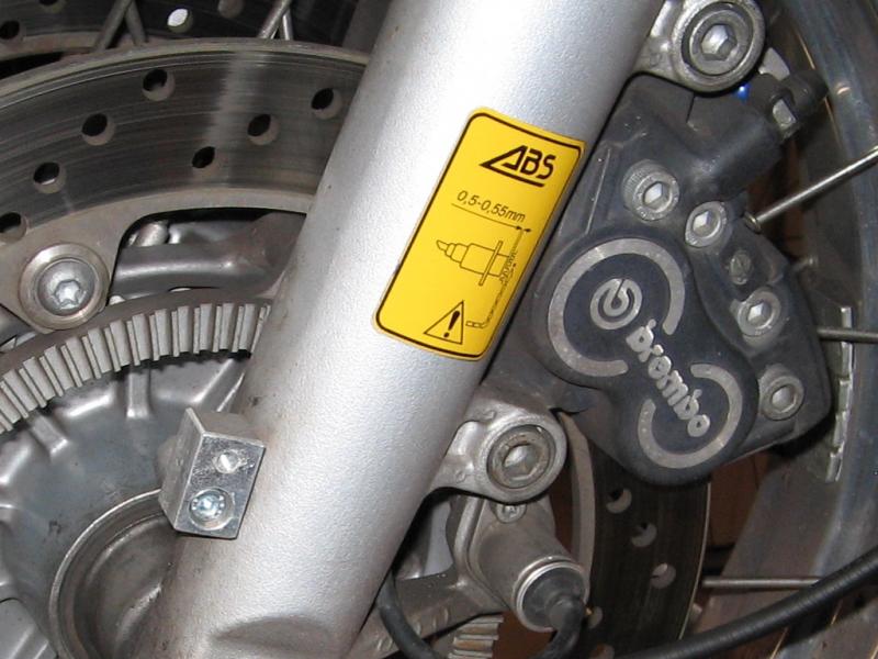

was ich hier nicht rauslesen kann, habt Ihr nach dem Umbau auf Blechringe mit der dem Bordwerkzeug beiliegenden Fühlerblattlehre mal den Abstand der Sensoren von den Ringen geprüft?
Der Soll-Abstand ist, glaube ich mich zu erinnern, schon mal hier im forum mitgeteilt worden.

das gehört eigentlich standardmäßig zum Einbau dazu den Abstand der Sensoren zu den Ringen zu messen. Es sollten bei der 1100GS 0,5-0,55mm sein. Je nach Abstand gibt es verschiedene Distanzscheiben.
..Fühlerlehre im Bordwerkzeug :confused:...da muß im mal schauen...;)
