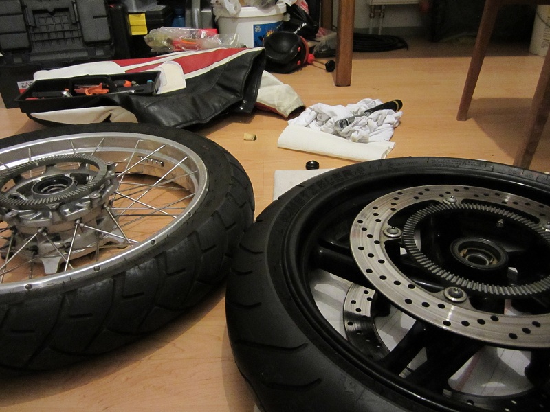

ich bin auch endlich bei meinem 17“ Umbau, hab ein kleines Problem mit dem Vorderrad und hoffe es kann mir jemand helfen.
Die Achslager sind in beiden Fällen 9,5cm lang. Das Lager in der neuen Felge wurde vom Vorbesitzer erneuert.
Auf dem ersten Bild sind die Räder von rechts zu sehen.
Stecke ich hier die Achsabstandsbuchse, die in der Bildmitte auf dem Reifen liegt, in die Originalfelge, schließt er bündig ab. Bei der 17“-Felge ragt die Buchse ca. 2 mm über die Felge.

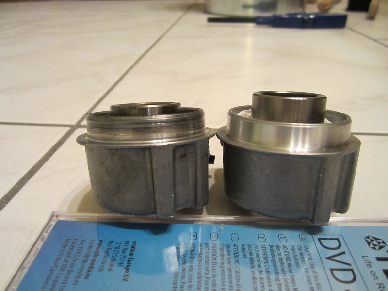

Beim zweiten Bild ist die linke Seite mit der Aufnahme der Tachoschnecke zu sehen.
Hier ist ist das Achslagerrohr von der 17“-Felge 2 mm weiter innen im Vergleich zur 19“-Felge.
Für mich als Laie sieht das aus, als wenn das neue Lager im Verhältnis zur Felge zu weit links steht.
Kann das der Freundliche um 2 mm von links nach rechts verschieben oder ist das ein anderes Problem?

moin,
die buchse muss 5mm kürzer ... kannste abdrehen lassen.
zu der langen buchse gehört eigentlich ein schmaleres radlager ...
25X52X20,6 ist in der GS normal drin
20X47X20,6 in der R/RS/RT

Danke Larsi für die schnelle Info mit dem Abdrehen. :)
Bleibt noch die Frage:
Kann man (der Freundliche) das Radlager innerhalb der Felge insgesamt um 2mm nach rechts verschieben oder gibt es da "mechanische Anschläge" die das verhindern? :confused:
Larsi
Larsi
10.07.2007
32.965
das ist nicht verschiebbar.
die äusseren lagerschalen stützen sich in der nabe ab und die inneren schalen an einer passhülse.
die position des rades in der gabel wird aber eh nur von links, also vom tachoantrieb bestimmt.
rechts sitzt die achse verschiebbar in der gabelklemmung.
