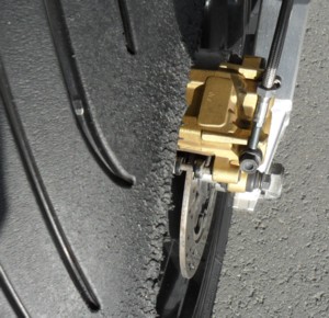

Wenn du was Gutes haben möchtest, nimm den Michelin Pilot Power 3. Den habe ich bei den Michelin Days auf der S1000r , K1300R und F800R auf de LUK Driving Center gefahren. Morgens bei Regen, danach bei Sonnenschein. Ich war so begeistert, den habe ich direkt auf meine Blade gepackt. Perfektes Ding, war damit jetzt auf dem Nürburgring GP Strecke und halt eine Runde durch die Eifel.
Er hat auch bis jetzt alle Vergleichstests gewonnen. Den alten Power würde ich für den geringen Preisunterschied nicht mehr nehmen.

Ich will damit nicht den Umbau kritisieren. Gefällt mir selber sehr gut. Habe auch lange mit dem Gedanken gespielt, mir dann aber lieber ein Zweitmoped zugelegt. Da interessiert mich auch nicht die Laufleistung sondern nur die Fahreigenschaften.Und danach hatte Ingo gefragt.2013ring7.jpgUnd das Abriebbild sieht schon gut aus. Keine Verfärbung durch Überhitzung (Der alte Power überhitzt schnell und fängt dann an zu rutschen.Die Entwicklung bei Reifen ist halt schon enorm. Und darum würde ich kein altes Model kaufen.

... Und das Abriebbild sieht schon gut aus. Keine Verfärbung durch Überhitzung (Der alte Power überhitzt schnell und fängt dann an zu rutschen.Die Entwicklung bei Reifen ist halt schon enorm. Und darum würde ich kein altes Model kaufen.
Sieht dein Reifen nach Landstrassenfahrt so aus?
Für jemanden, der bisher Tourenreifen (Seriengröße) fährt und damit zurecht kommt, ist auch der MPP ein Fortschritt.
Reicht der dann nicht mehr, müsste man auf aktuelleres Material umsteigen.
Und für Rennstreckenbesuche ist auch der MPP3 nicht die beste Wahl, da auch deren Sportreifen eher Nasskünstler sind.
Aber um Rennstrecke geht's ja hier gar nicht.
