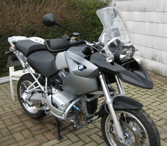

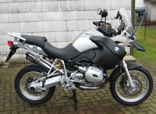

Zwischenstand März 2009
Hallo Leute!
Ich stehe irgendwie auf große Reichweite. Hab noch nee alte Ur-Tenere, mit der waren 600km kein Problem. Mit der GS mußte ich nach spätestens 400km an die Tanke. Dreck!
Die Umbauten von Wundermilch und Touradreck sind zu teuer. Also Adv-Umbau. Bisher fielen mir der Tank, die Verkleidung, die Ständer und die Stoßdämpfer (Öhlins von einer Adv.) zum Opfer. Der SW-Motech Sturzbügel passt auch nicht mehr. Einer anderer kommt aber später.
Das UFO am Heck muss auch weg - aber die Variokoffer find ich ganz praktisch, also muss ich improvisieren.
Ob ich die Tanksturzbügel noch investiere, weiß ich noch nicht. Kommt auf die Preise in der Bucht an.
Der Foliegeber funktioniert, aber er zeigt zu Beginn nur rund 400km Reichweite an - ist ja klar. Muss wohl bei der nächsten Durchsicht kalibriert werden.
Hier sind Vorher/Nachher Bilder von meinen Umbau.
Gruss Udo
Achja: Fährt sich klasse:D
Vielleicht hätte ich doch gleich eine Adv kaufen sollen!
