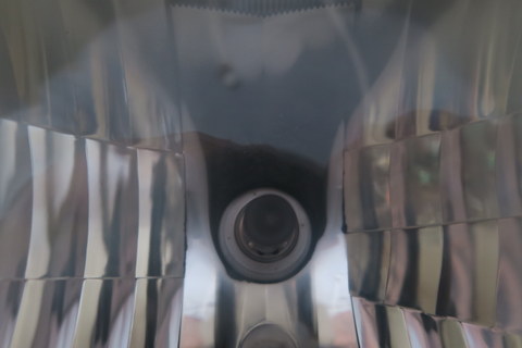

Diskutiere Abblendlicht hat Plastik geschmort im F 650 GS, F 700 GS und F 800 GS Forum im Bereich Motorrad Modelle; bei meiner 800 GS hat es den Plastikeinsatz angeschmort und auch das neue H7-Licht funktioniert nicht. Alle anderen Birnen funktionieren. Muss ich...
Muss ich das Problem resetten beim BMW-Händler?

von welchem Einsatz sprichst du?
Der Reflektor wird schon mal schwarz.

Die Birne hat das innere chrome Plastik angeschmort. Kann man da reparieren ?
Ja, indem man einen neuen Scheinwerfer bei BMW für ca. 300 Euro kauft. Kleiner Trost: Alle Glühbirnen sind inklusive.
Lies hier weiter: angeschmorte Reflektoren im Scheinwerfer - 800gs.de - Das BMW-GS Forum
Das muss eine andere Ursache haben, mit dem Reflektorproblem gibt es zumindest keinen unmittelbaren Zusammenhang.
Vielleicht nur ein Bedienfehler ?
Da das Abbeldlicht ja nur bei laufendem Motor an ist, leuchtet es nach dem Ersatz der Glühbirne auch erst auf, wenn man startet. Auch die Störungsmeldung wird erst dann gelöscht.

also bei mir sieht das genauso angeschmockelt aus.
Kann mir jemand sagen ob das TÜV-relevant ist. Der steht bei mir nämlich bald an.

kommt auf den Prüfer an.
Meiner schaut nur ob ein Scheinwerfer vorhanden ist und ob er leuchtet.
Nein mal im Ernst, wenn du an einen 110% kommst wird er das bemängeln.
Normalerweise fällt das aber nicht auf.
Genau. Ich habe es auch erst gesehen, als mich jemand darauf aufmerksam gemacht hat. Da gutes Licht speziell beim Motorrad aber im eigenen Interesse ist, würde ich es beheben, unabhängig davon, ob der TÜV es bemerkt. Der Austausch ist zwar teuer - s. o. - aber relativ einfach, d. h. auch für Nichtschrauber wie mich einfach zu bewältigen.

Wenn der Reflektor oberhalb des Birnchens schwarz ist, hast du etwa 10-20m vor dem Motorrad einen großen schwarzen Fleck im Scheinwerferkegel auf der Straße. Wenn du nur im Hellen fährst ist das egal. Im Dunkeln ist es leider sehr störend und auch eventuell gefährlich. So ist es mir damals bei meiner aufgefallen.
Der TÜV ist angehalten den Zustand der Reflektoren zu prüfen. Früher, als die noch aus Metall waren und gerostet waren, war das ein häufiger Mängelgrund. Bei meiner ist mir der Fehler kurz nach dem TÜV aufgefallen. Da war der Prüfer wohl nicht so gründlich.Trotzdem würde ich nachts damit nicht fahren wollen.
Da muss man aber schon arg langsam fahren, wenn die Sicht vor's Motorrad bei 10-20m relevant ist! .... Mit vorausschauender Fahrweise hat das jedenfalls wenig zu tun :rolleyes: ....
Mit viel gutem Willen scheint die Abblendfunzel ja gerade mal 30m weit. Da ist der Dunkelbereich genau in der Mitte schon relevant. Wie du schon sagst, mit Abblendlicht werde ich mit der GS zum schleicher. Für den Preis kann man halt nicht einen so guten Scheinwerfer, wie bei meiner Honda erwarten.

bin jetzt auch mit der verschmorten Funzel durch den TÜV gekommen. Habe sie auch in der nacht schon probiert - fast keine Beeinträchtigung, sehe gut.
Hat der Prüfer den Fehler nicht bemerkt oder hat er ihn durchgehen lassen ?
Man weiß ja, dass die Gründlichkeit manchmal zu wünschen übrig lässt, es kann aber auch sein, dass der Fehler bei Dir noch nicht so ausgeprägt ist, wie er es bei mir zuletzt war - da ging die dunkle Zone schon fast bis oben.
Geh' mal davon aus, dass der Fehler schlimmer wird. Und eigentlich müsste man einen Vorher-Nachher-Test machen. Ich würde es jedenfalls nicht auf sich beruhen lassen, sondern Abhilfe schaffen.
