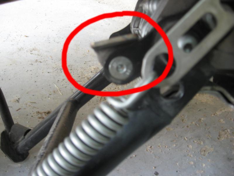

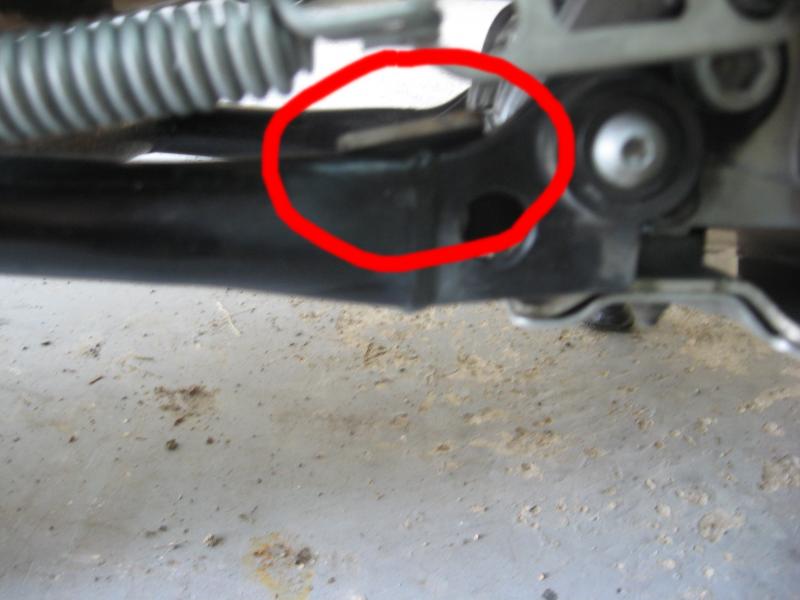

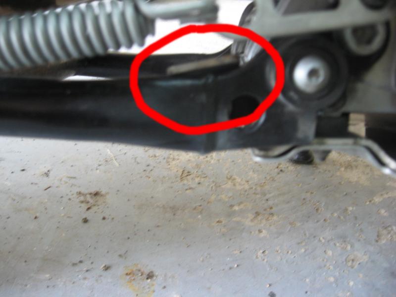

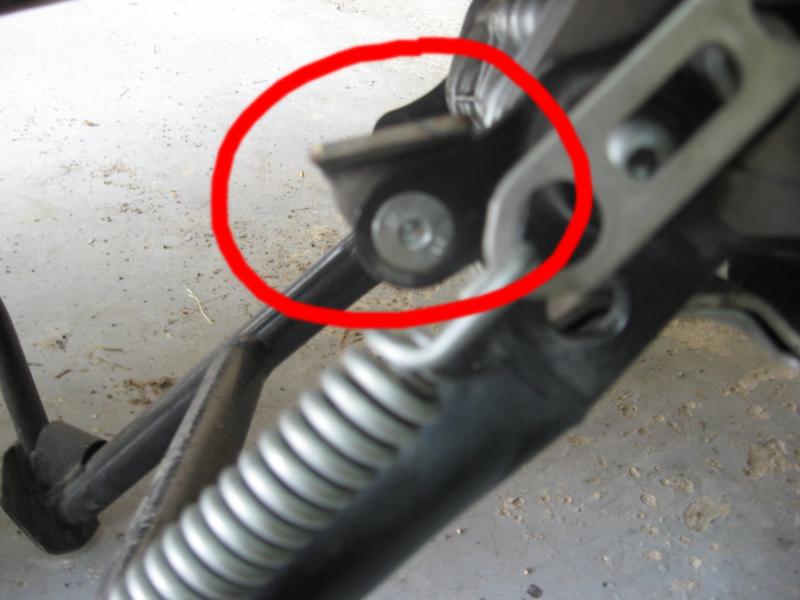

@evo1150gs
Wie sieht Dein Hauptständeranschlag aus ?
Kannst Du mal ein Bild machen ?
Alex

Hallo Alex,
am Motor habe ich nichts gemacht, ich habe zur SR Anlage einen Liedtke Chip verbaut und ein kurzes HAG. Den HS Anschlag habe ich Dir heute fotografiert, sieht bei mir so aus:
PS: und leere mal Deine Postkasten, der ist nämlich voll !
suckofitall
31.03.2011
213
1150 GS
vielen Dank für die Bilder !!
Ist das HAG von der 1100 GS ?
Alex
Larsi
Larsi
10.07.2007
31.683
Also ein 33/11 ohne Augen für den“Schlabberlatz“
