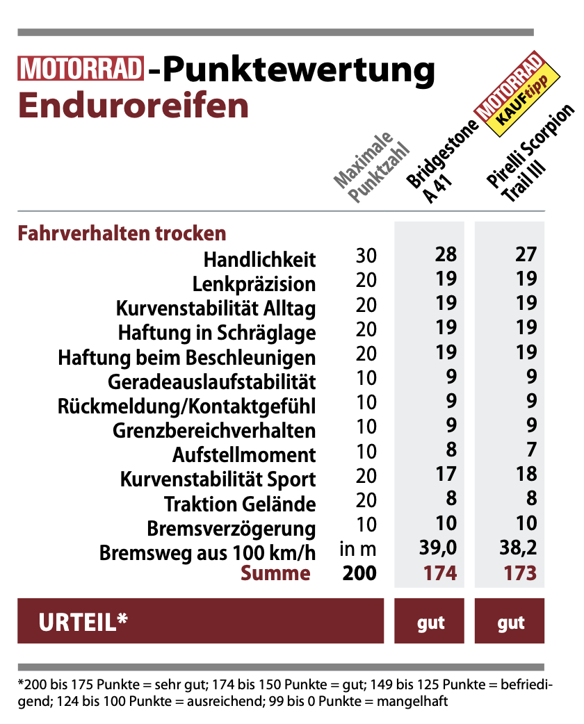

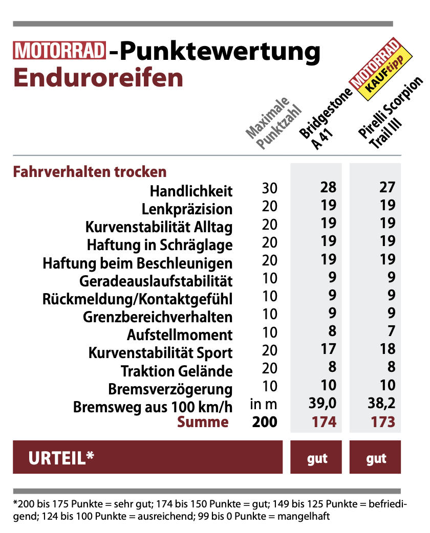

Es fällt immer wieder auf, dass Beschreibungen von Reifen hier im Forum sehr oft sehr wenig mit Fakten zu haben, sondern einfach eher mit Gefühlen (was ja auch ok ist, aber eben nicht übertragbar)

Lieber Kai, die fahren die Reifen ca. 1000 bis ca 2000 km.
Dann beurteilen Sie diese.
Mir ist unbekannt das die Tester die Reifen bis auf 1,5 mm Profiltiefe fahren um eine definitive Aussage auch zur Haltbarkeit des Reifen zu machen. Da gibt es dann Schätzungen.
Solange diese Tests nicht ein komplettes Reifenleben beschreiben können lese ich mir lieber Hansemann seine Tests oder im S Forum von icemann64 durch weil diese aussagekräftig sind da bus Ende des Reifens gefahren.
Und du weisst ja: neue Besen fegen immer gut.

zB der touren Reifentest von motorrad (karsten schwers) aus 2024, da sind die zuerst 2600 km Kurven in den französischen Alpen gefahren und dann sind sie genau mit diesen Reifen auf die Rennstrecke und haben verglichen trocken und nass, da gab’s große Unterschiede im Verschleiß 800 gramm zu 1500 gramm Gummiverlust und im Schräglagen Winkel bei Nässe 21 vs 28 Grad …

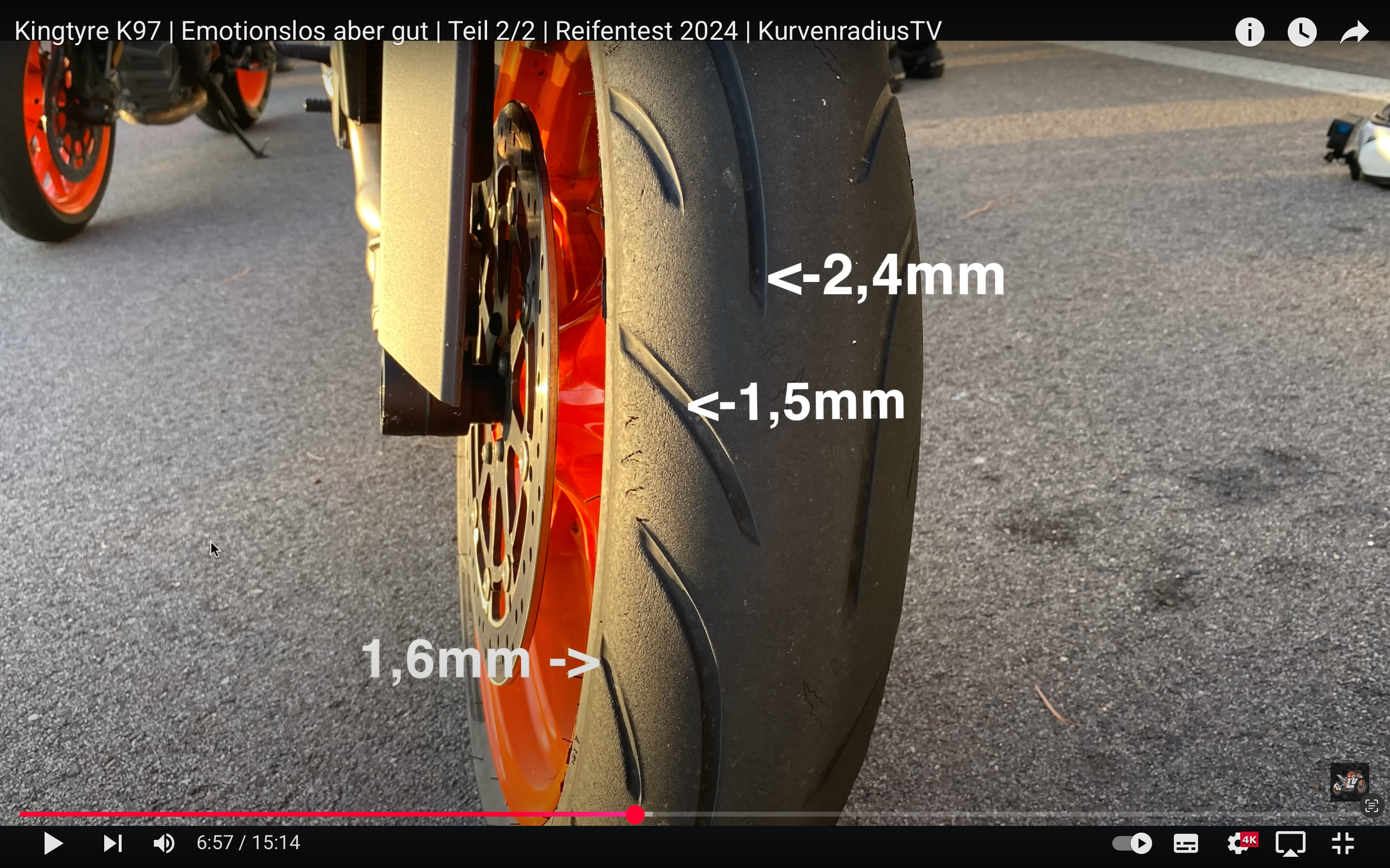

Vielleicht ist es die Ausnahme, die die Regel bestätigt, aber die Entwickler des (chinesischen) Kingtyre K97 hatten vermutlich mehr die Optik als die Physik vor Augen:
Heftiger Sägezahn nach 1600 km auf Grund falsch gepfeilter Profilrillen. Und der Reifen ist nach ausdrücklicher Erwähnung des Autors richtig rum montiert!
Trotzdem bin ich im Falle des A41 Maxells Meinung. Der MOTORRAD Test scheint seriös und der Reifen daher im Neuzustand mit der Konkurrenz absolut vergleichbar. Lediglich die rasch voran schreitende Schulterabflachung scheint ein Thema. Die ist aber in hohem Maße abhängig von der Fahrweise, die wiederum stark vom Gelände abhängt (Stichwort: Hineinbremsen in Kehren auf Alpenpässen).
