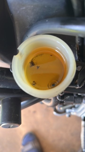

Das sind zwar Bilder von einer Hinterradbremse, aber sie sagen vermutlich etwas über den Zustand der gesamten Bremsanlage aus ...

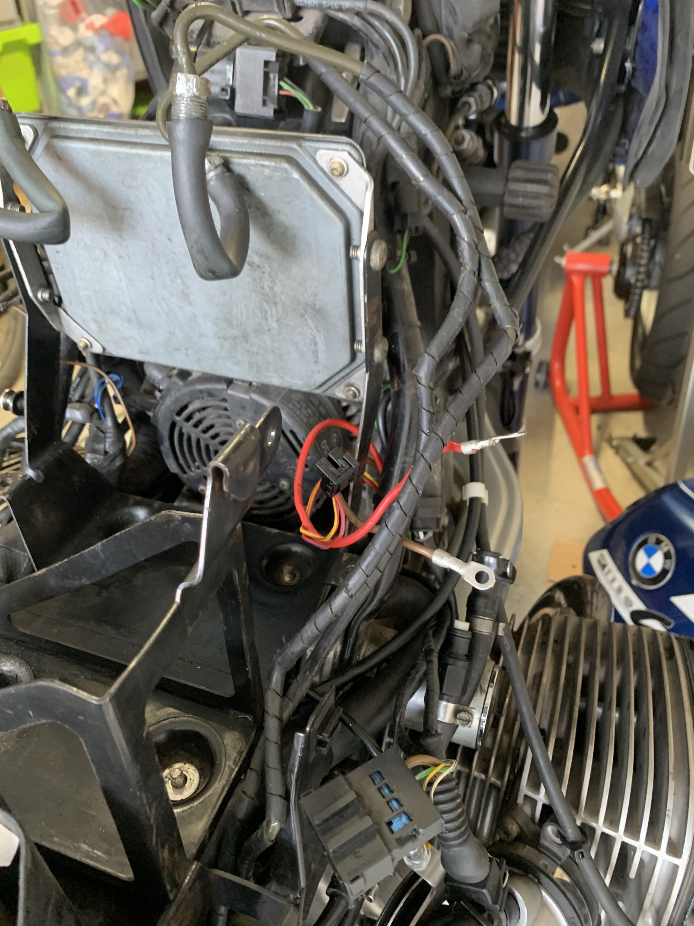

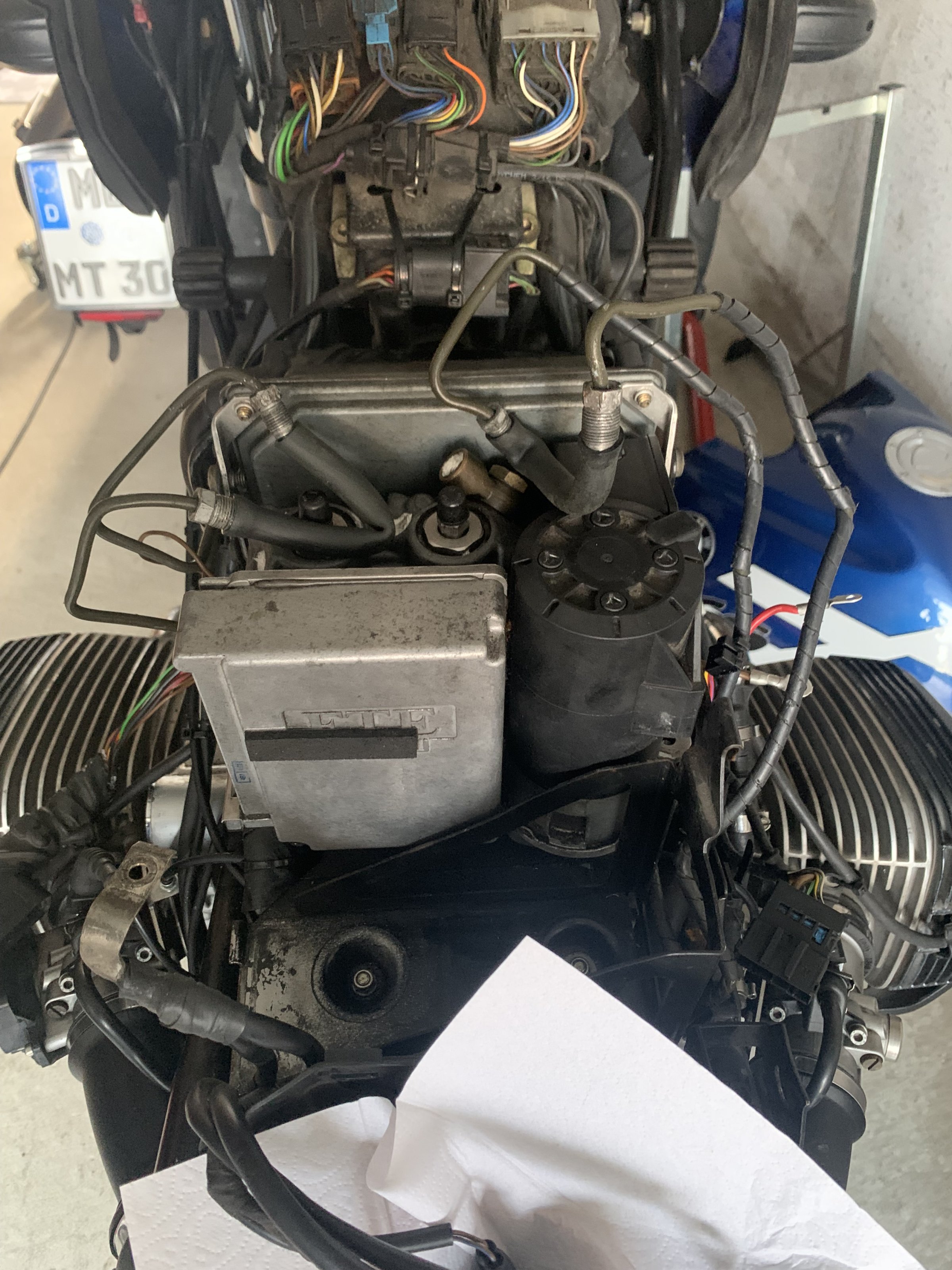

Guten Morgen,

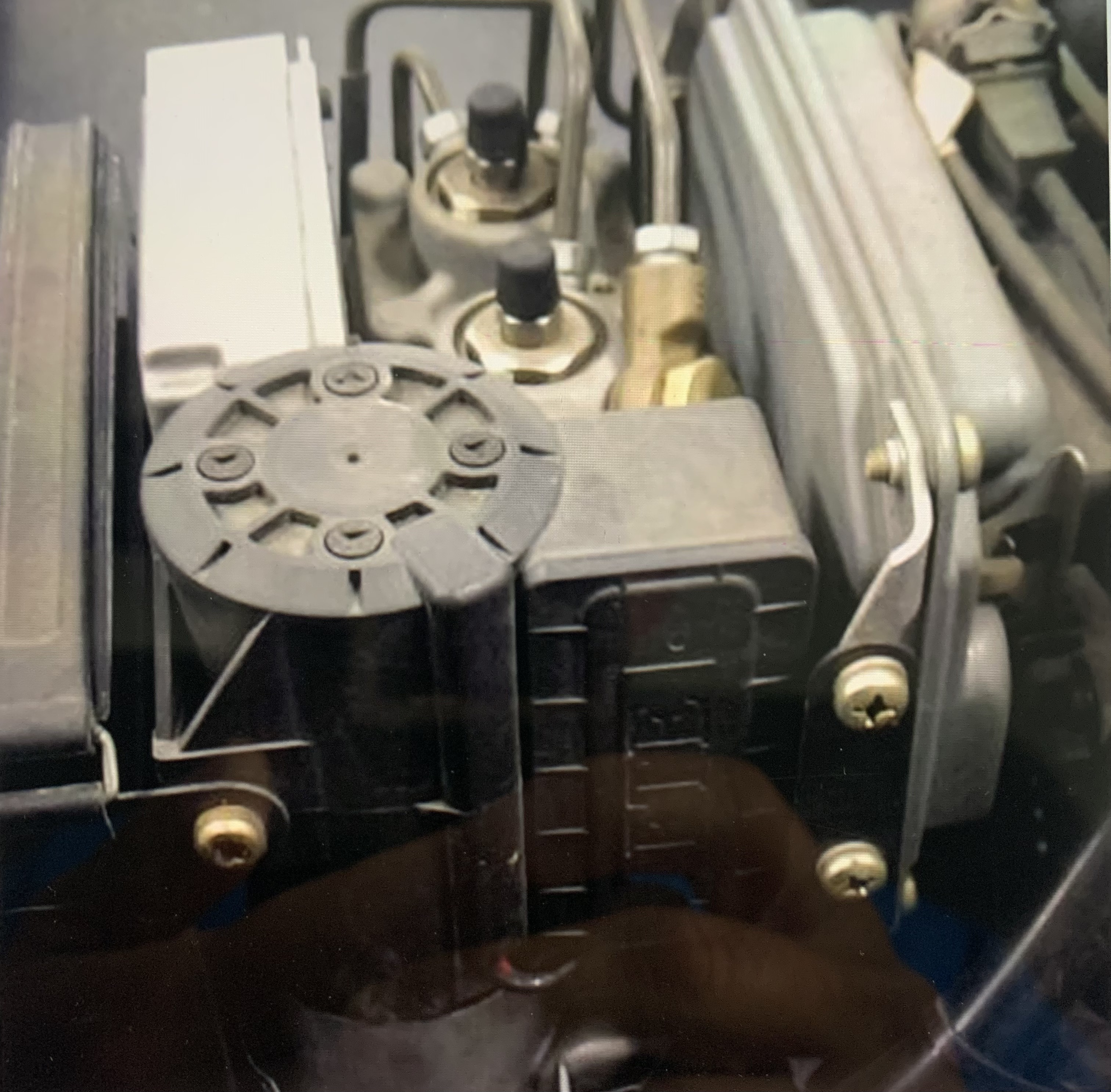

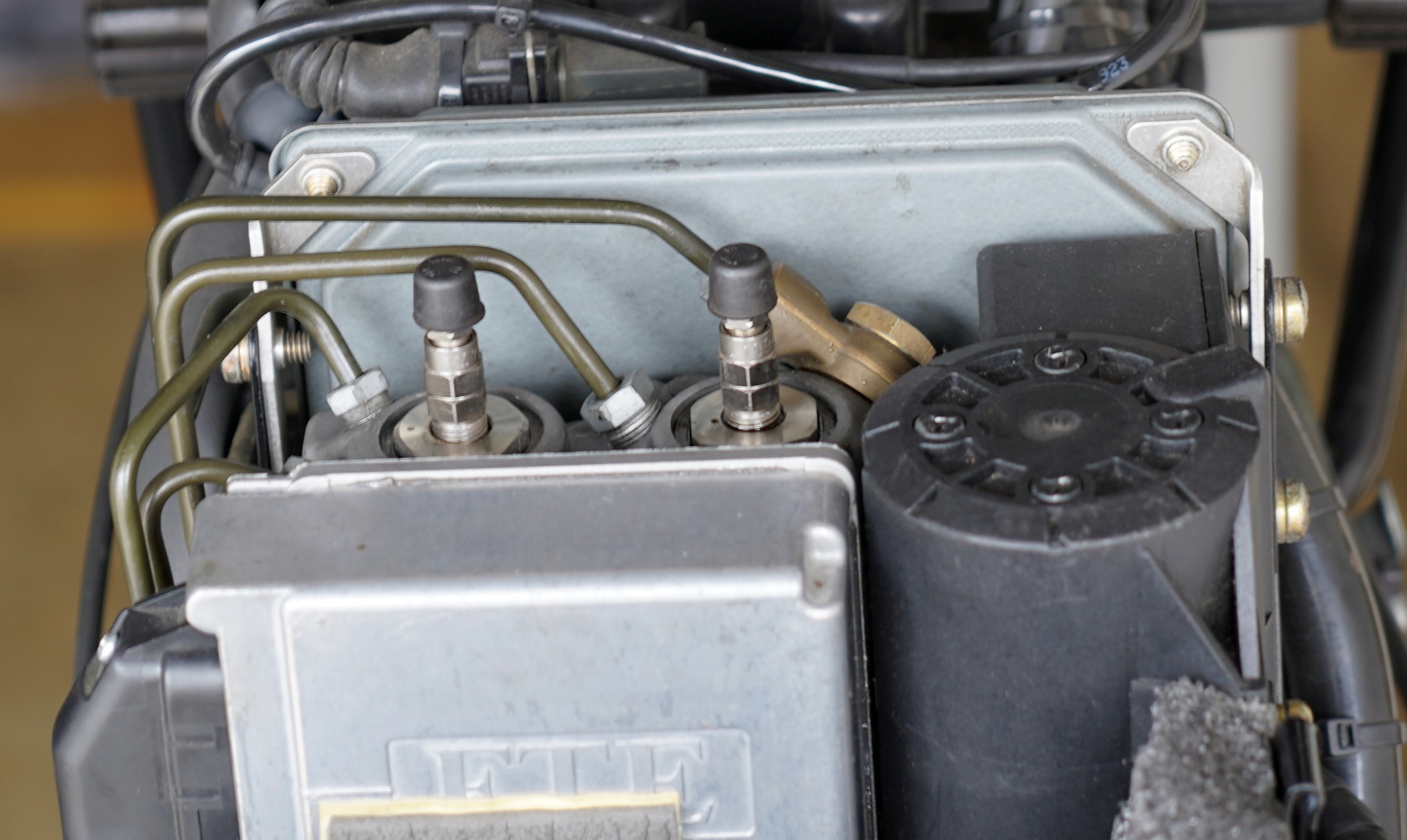

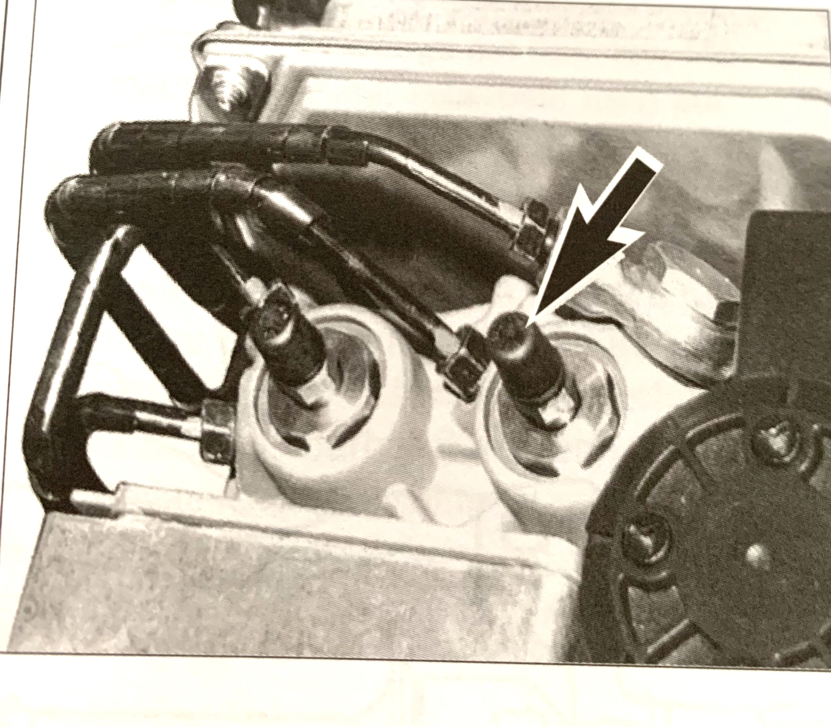

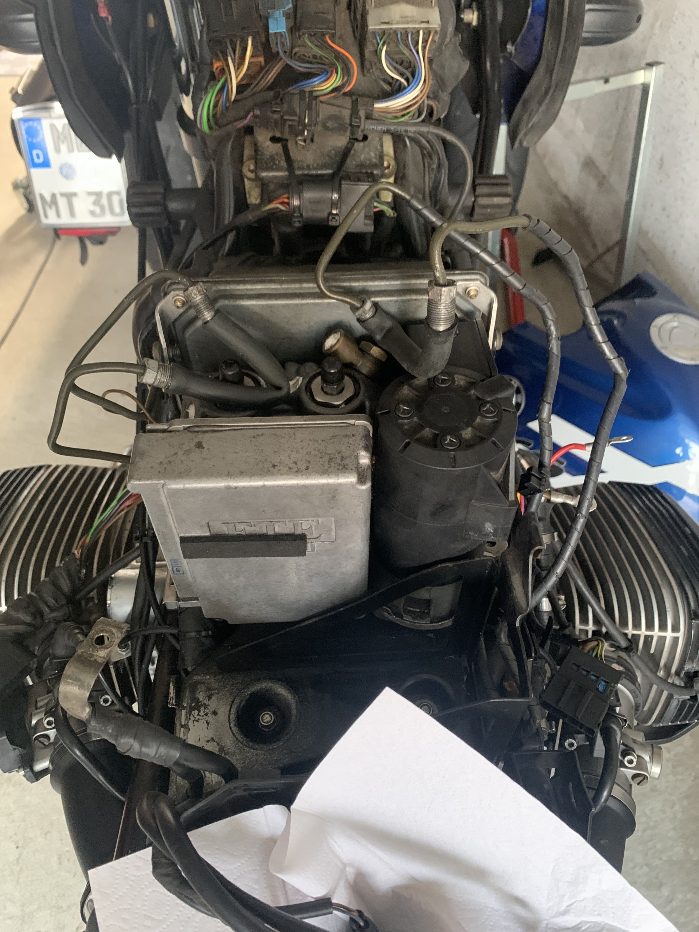

habe mir eben mal einen Überblick verschafft. Die Theorie mit den verwechselten Leitungen scheint nicht unwahrscheinlich 😱. Anhand der Bilder, die ich Anhänge, ist erkennbar, dass die hinteren Leitungen nicht unterhalb des Batterie Kastens geführt wurden, sondern seitlich vorbei. So wären die Anschlüsse vorne und hinten montierbar. KDas würde auch erklären, warum die Schrauben der Anschlüsse so verwürgt sind. Ich bin absolut sprachlos. Seht selbst….

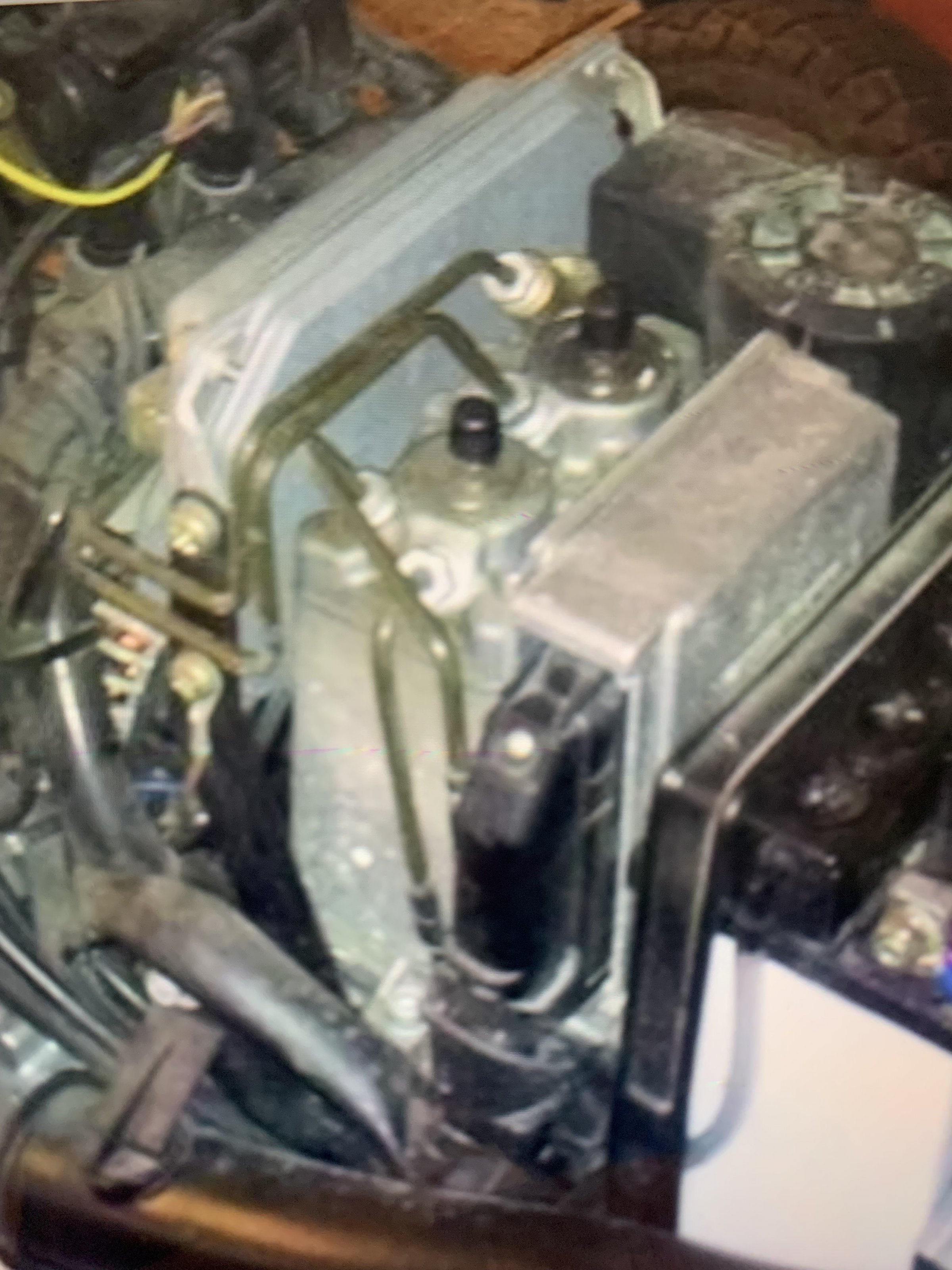

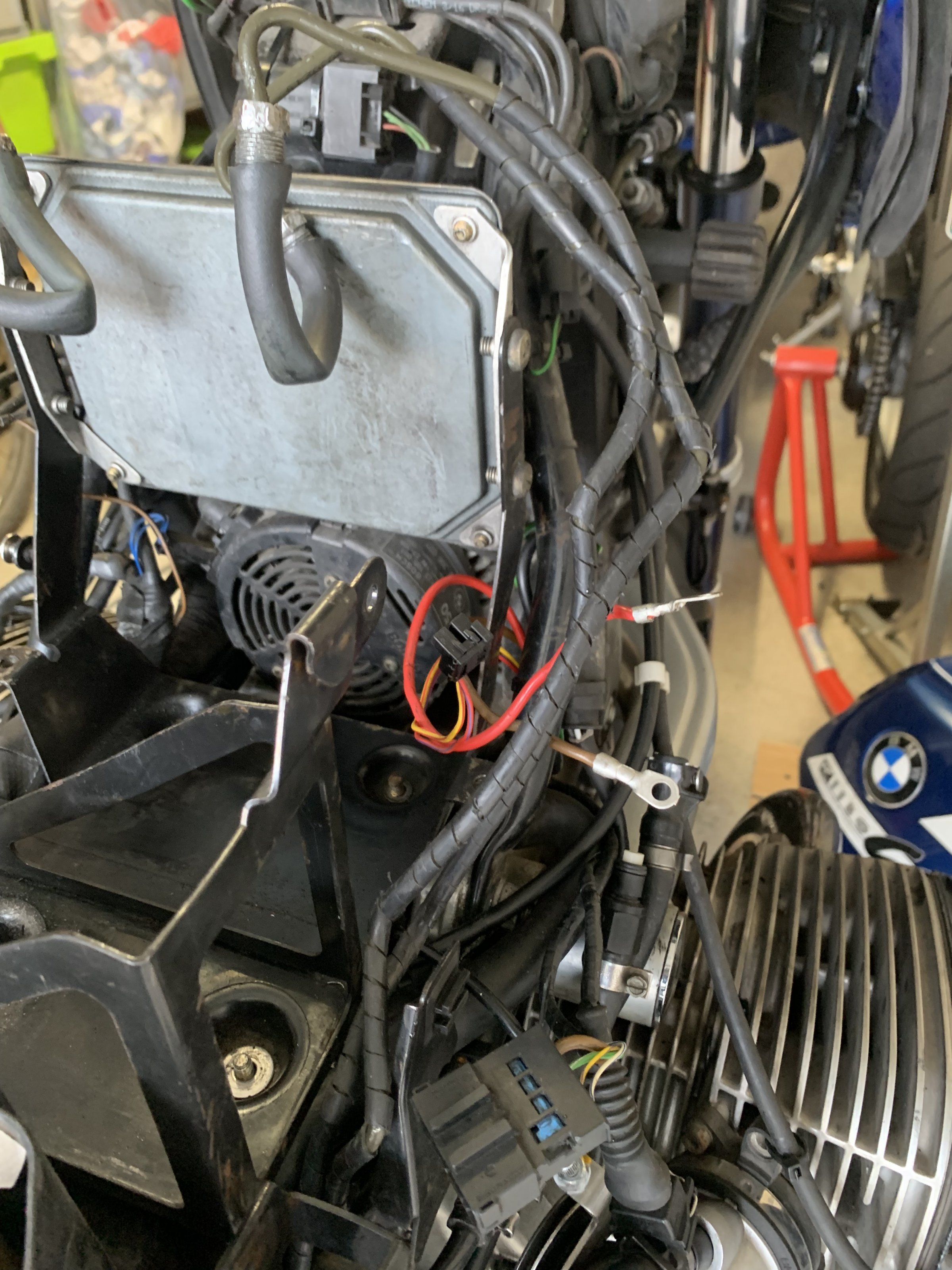

Die ersten Bilder sind aus dem Netz bzw. aus dem Bücheli. Das letzte zeigt die vorgefundene Situation.
Das in diesem Post ohne ABS-Block.

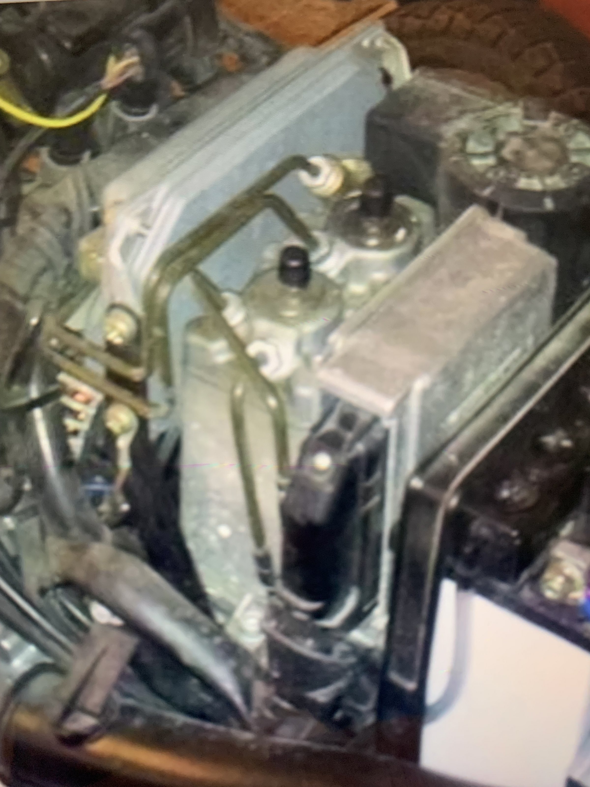

Nimm dem doch sofort die ganze Karre weg! Der schafft es die in kürzester Zeit zu einen Schrotthaufen zu verarbeiten.
Ich hänge hier mal ein Bild von meinem ABS-Hydroaggregatwechsel (R1100GS) an, damit Du einen Anhaltspunkt hast, wie das später wieder auszusehen hat. Normalerweise sind die Anschlüsse idiotensicher unverwechselbar. Wohl aus gutem Grund, denn die Entwickler kennen ihre Pappenheimer!
Der Verlauf bei der R1150 dürfte sehr ähnlich bis gleich sein.
Der hat es ja geschafft die ganzen theoretisch starren Bremsleitungsröhrchen zu verbiegen. Sein Gespür das eines Grobschmiedes zu nennen, wäre für den Schmied noch eine Beleidigung.

Aber ich denke, bei den Bildern von dem Bombenangriff aufs ABS erübrigt sich jedes weitere Wort. Sowas hats noch nicht gegeben!

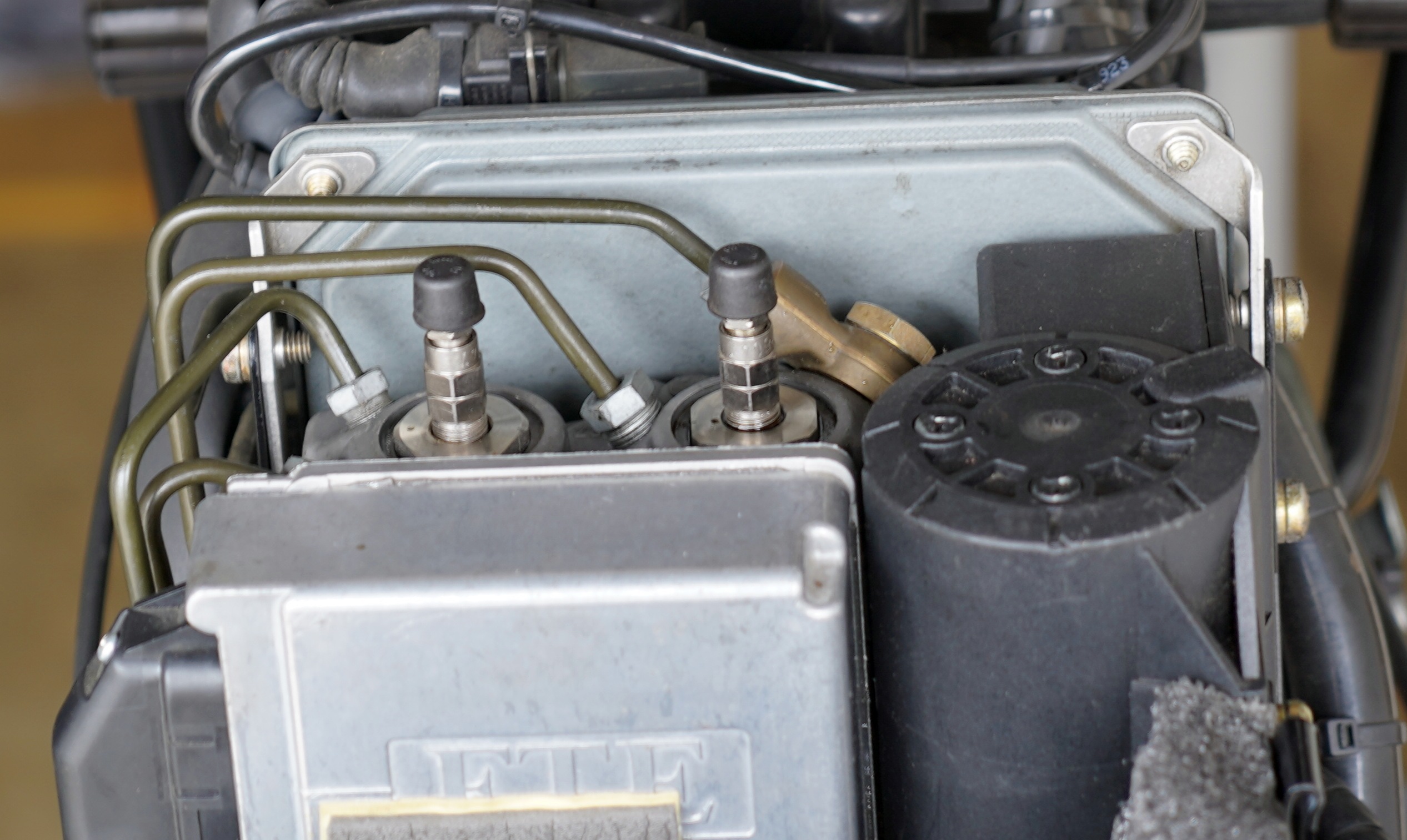

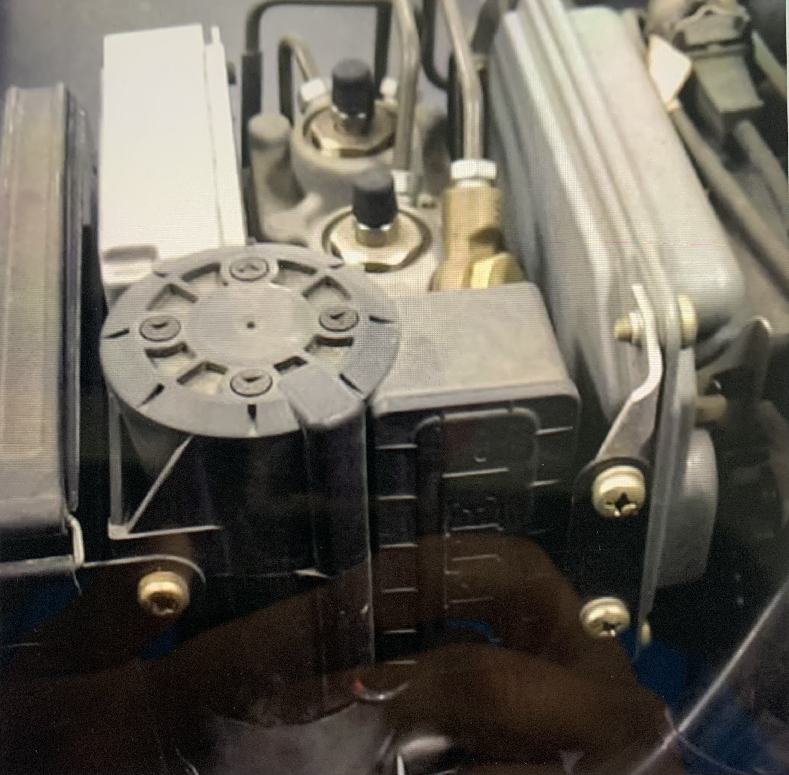

Weil ich das Thema ABS (R1150GS) auch schon hatte und Bilder zur Dokumentation gemacht habe, verweise ich mal darauf. Es handelt sich um das ABS II. Hier sind Fotos von beiden Seiten auf das angeschlossene ABS-Modul:
ABS-II, Fehler Nr, 7, Kolbenfehler. Abhilfe im DIY
Auf dem ersten Bild: Die beiden Leitungen, die nach links weggehen, sind für den vorderen Kreislauf, die Leitungen, die nach rechts unten weggehen für den hinteren Bremskreislauf. Die Leitungen sind auch ziemlich starr meiner Meinung nach. Vielleicht wurde das Modul auch falsch herum eingebaut, die verbogenen Leitungen kann ich mir sonst nicht erklären
