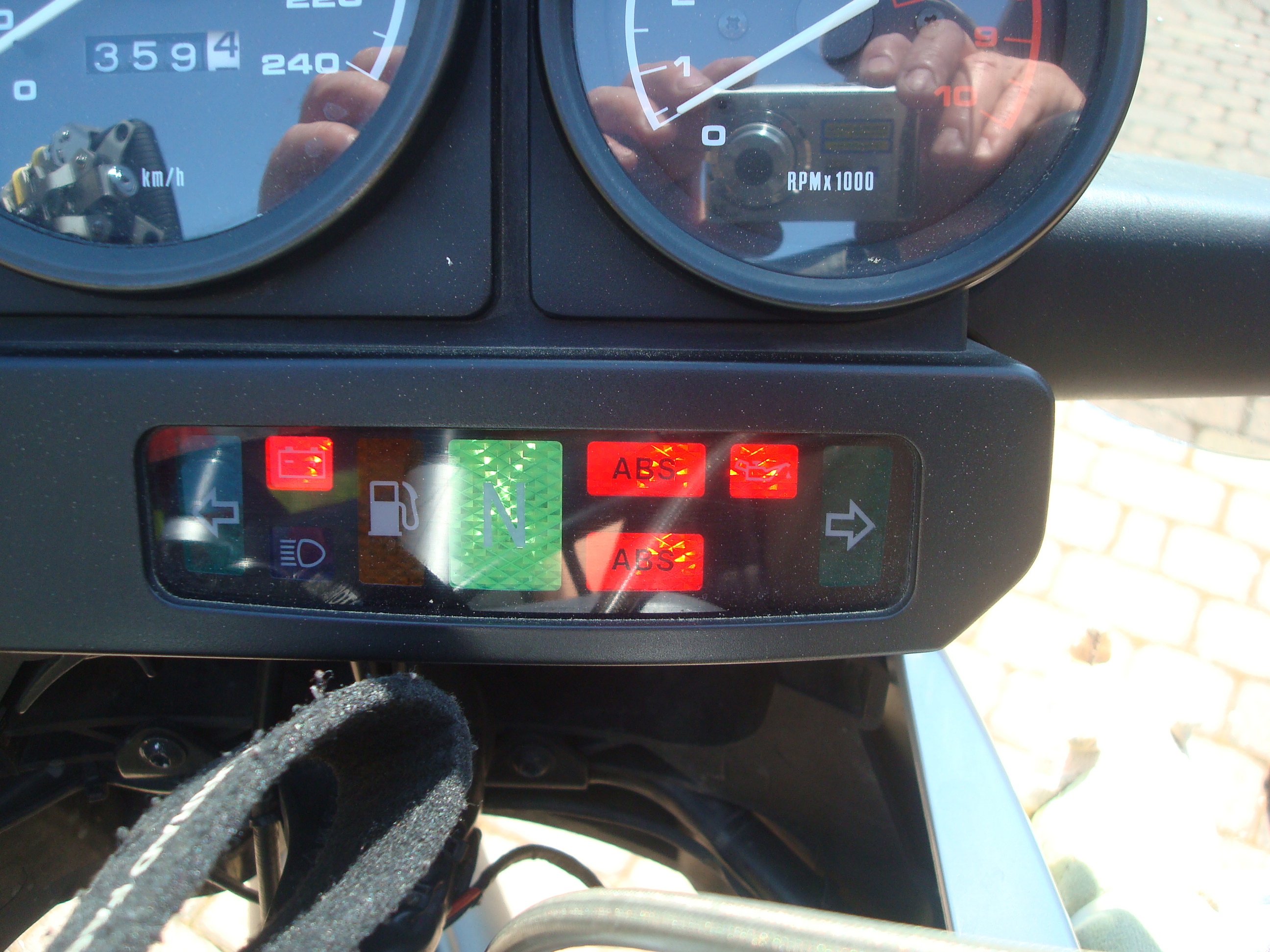

nachdem die R 1150 gs von 2001 (also Einzelzünder/ ABS 2) meines Freundes beim Selbsttest hin und wieder ins Wechselblinken ging, habe ich mich der Sache angenommen. ( Kein Anlasser-Wechselblinken!)
Wir hatten noch einen intakten Block der r 1100 gs ( sein früheres Unfallmoped von 1996 )
Dieser ABS Block wurde ca. 2014 ausgebaut und mit angeschraubten, aber gekappten Bremsleitungen verschlossen, trocken gelagert.
Da ein, ebenfalls defekter Block der 1150er GS zum Renovieren noch unterwegs ist... hab ich den 11er Block mal elektrisch / elektronisch angeschlossen. Dieser Block lief mit 5,2 A.
Zündung an, Doppelblinken , wie normal, geschoben.. nach einigen Metern Schieben wurde der Selbsttest durchgeführt und bestanden... ABS Leuchten nun aus.
Das funzt auch ohne die Bremsleitungen, d.h. völlig ohne Bremsdruck und Bremsflüssigkeit.
Danach diese angeschlossen, entlüftet.. und ausgiebig probegebremst.... kilometerlanger unbefestigter Feldweg.
Immer wieder beschleunigt, so etwa bis 35kmh und wieder fast bis Stillstand.... arbeitet einwandfrei.

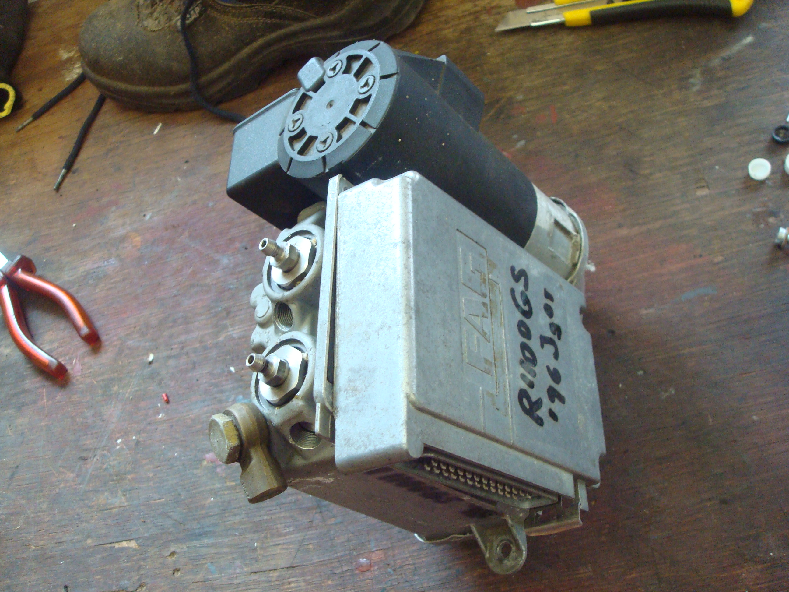

nachdem der kürzlich montierte 1996er r 1100gs ABS Block mit r 1100 gs Elektronikeinheit in der r 1150 gs meines Freundes klaglos akzeptiert wurde und nun wieder prima das Blockieren der Räder verhindert, hatte mich interessiert, ob vielleicht auch ein artfremder Block mit dem richtigen Gehirn zusammenarbeiten möchte.
Eine, für den Block, sehr anspruchvolle Probefahrt, mit fast ständigem Einsatz auf unbefestigtem Feldweg und weitere ca. 300km Fahrt verlief unauffällig. Ich habe meinem Freund den weiteren Regeleinsatz ans Herz gelegt.
So war der heutige Versuchsaufbau an meiner r 1150 gs ADV von 2001 folgender.
Gehirn einer anderen r 1150 gs ADV
kombiniert mit einem gänzlich fremden Hydraulikblock... dürfte k 1100 rs / lt, oder k100 16v sein.
Der originale Block wurde drin gelassen, Bremsleitungen nicht gelöst oder ähnliches.
Die Kombination oben auf dem Originalblock gelegt, gesichert!!! , der große Mehrfachstecker montiert und die Relaiseinheit mit Strom versorgt, dazu der kleine 2 Fach- Stecker verlängert und angeschlossen.

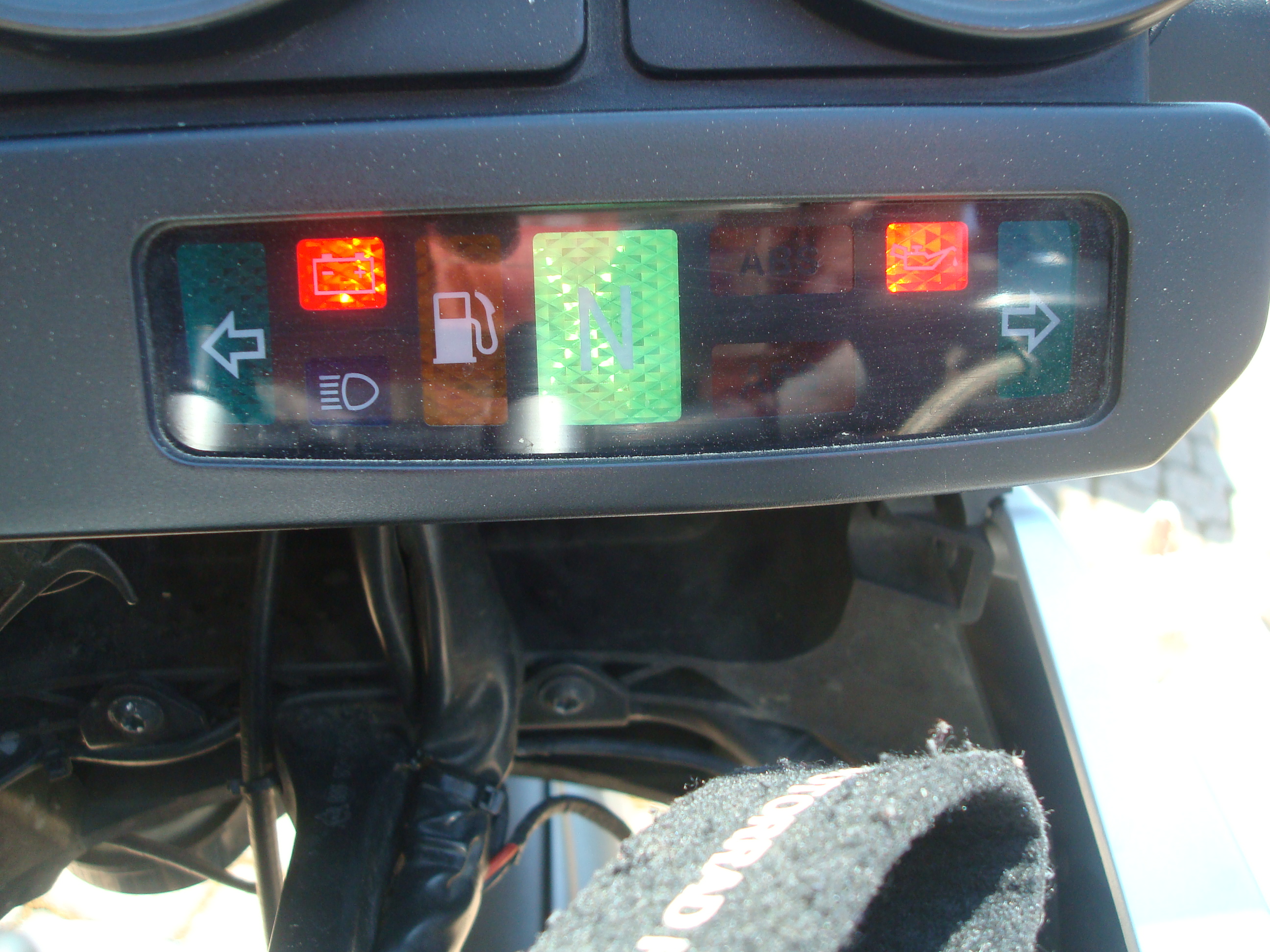

Einmal Fehlerspeicher gelöscht.
Danach Gleichtaktwechselblinken
5m geschoben,
bestandener Selbsttest
ABS leuchten aus
Dieser Block lief nach der vorstehenden Überholung ( Schleifpapier ) mit etwa 4,9 A
Ein echter Fahrtest steht natürlich noch aus, aber immerhin....

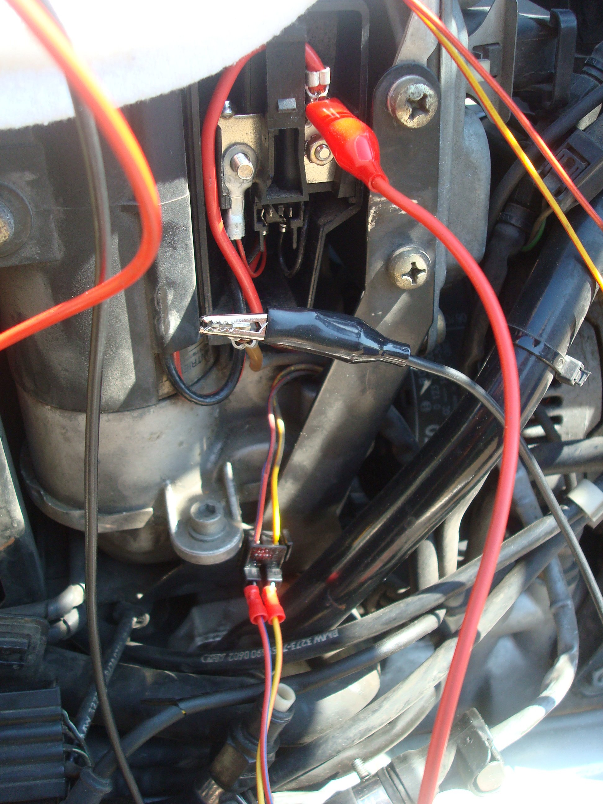

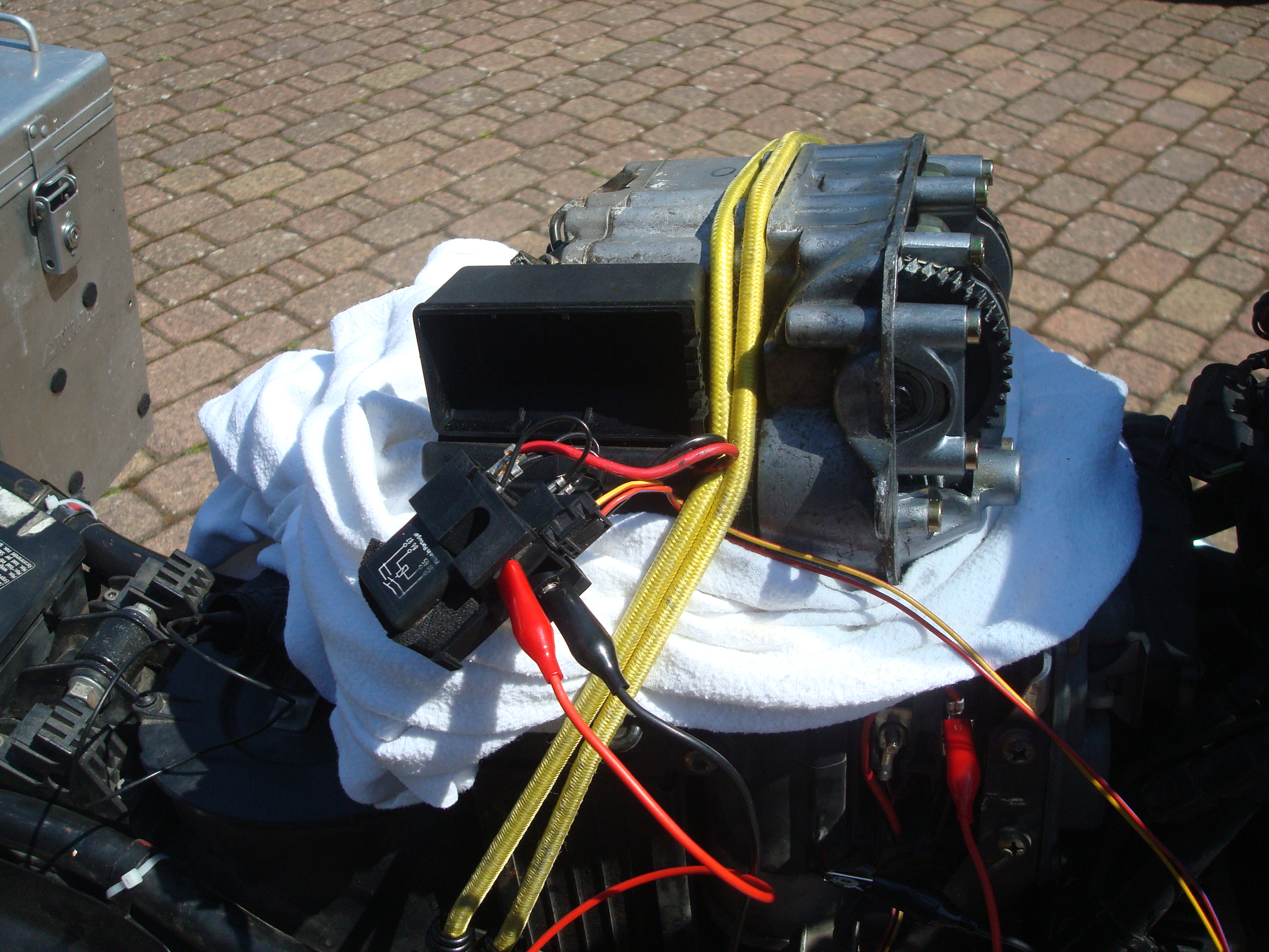

ja, Du kannst den Motor durch Spannunganlegen an die beiden dünnen Steuerleitungskabel des Relais zum Laufen bringen. Aber nur im Leerlauf.
Achtung: am Relais liegt auch bei ausgeschalteter Zündung Arbeits-Spannung an!
Wenn Du das dicke rote Kabel löst und ein Ampèremeter dazwischen schaltest, kannst Du Anlauf- u. Leerlaufstromaufnahme ablesen.
Dein A-Meter muß aber ca. 10 A abkönnen!
Bei montiertem Elektronikmodul kenne ich keinen Weg, die Magnetspulen für den Plungertest zu erregen. Ohne Diagnosegerät jedenfalls.
Händisch geht das nur bei demontiertem E-Modul.
Aber vielleicht siehst Du schon gleich, daß der Motor sehr viel, bzw. zu viel Strom zieht. Dann könnte die Schmirgelkur helfen.
Schleifseite nur zu den Metallscheiben! Das Papier bleibt dabei auch bei rotierenden Metallkupplungen ruhig stehn.
Zum Testen stellt man das Modul einfach auf den Kopf.

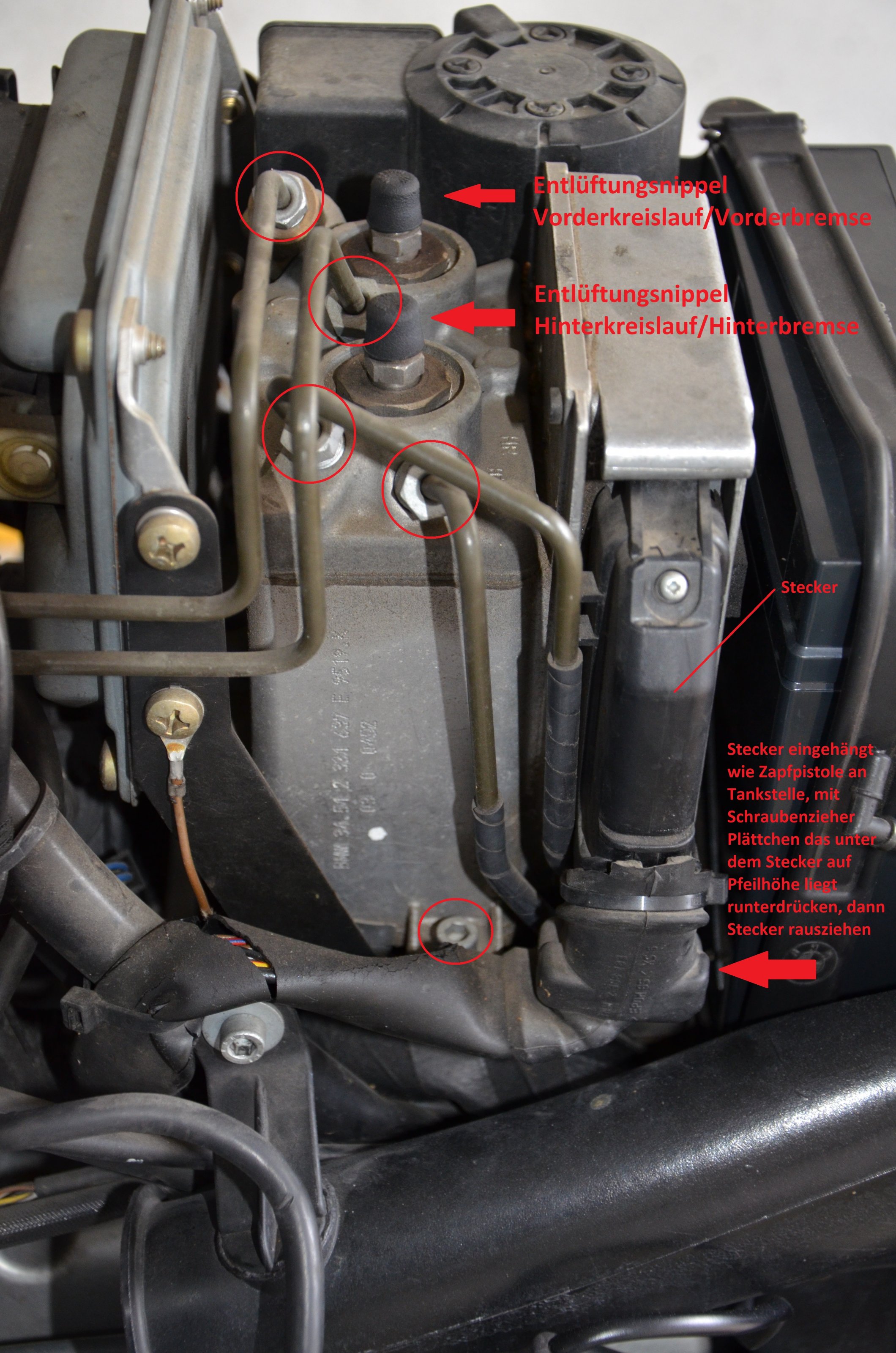

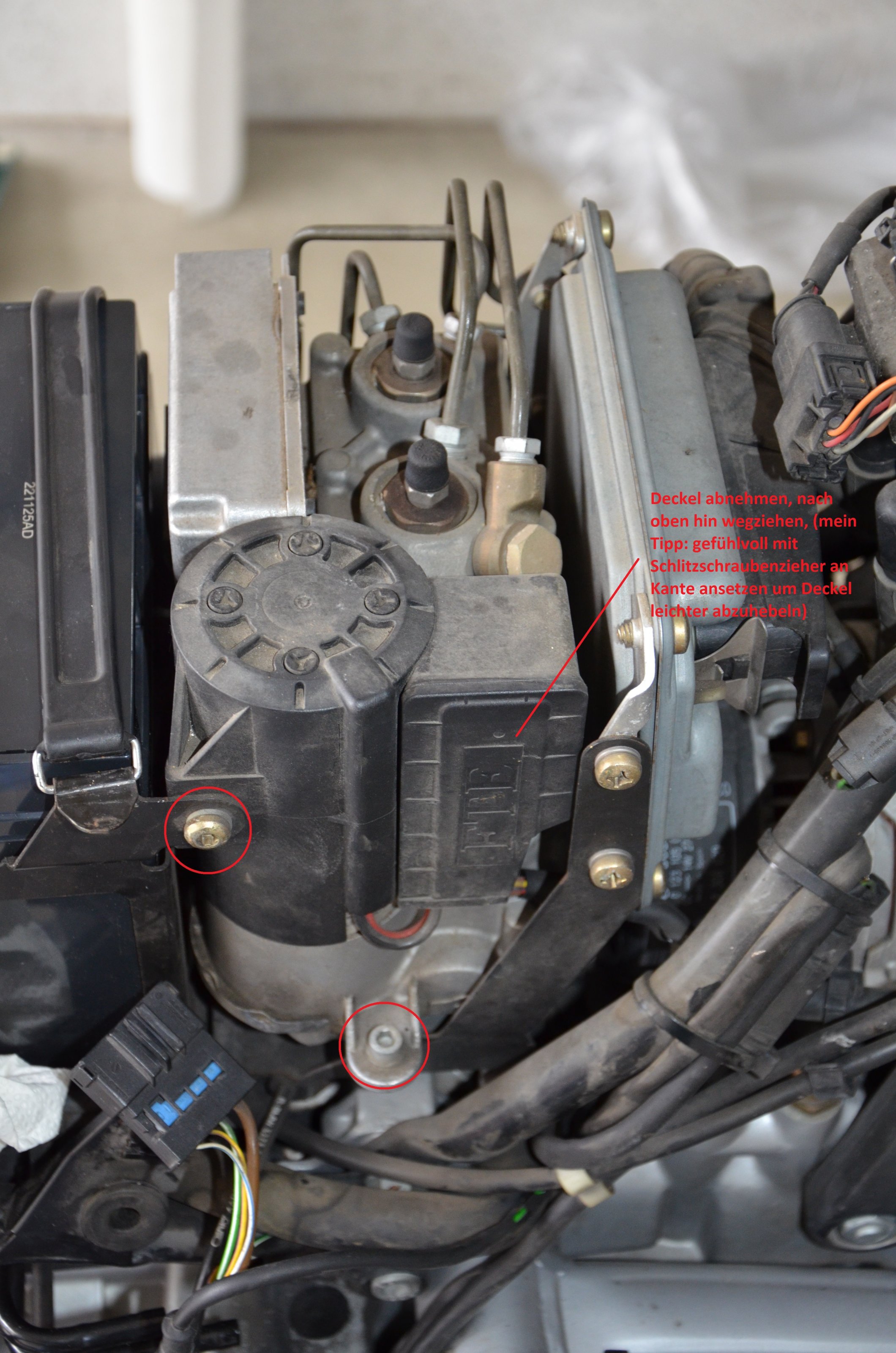

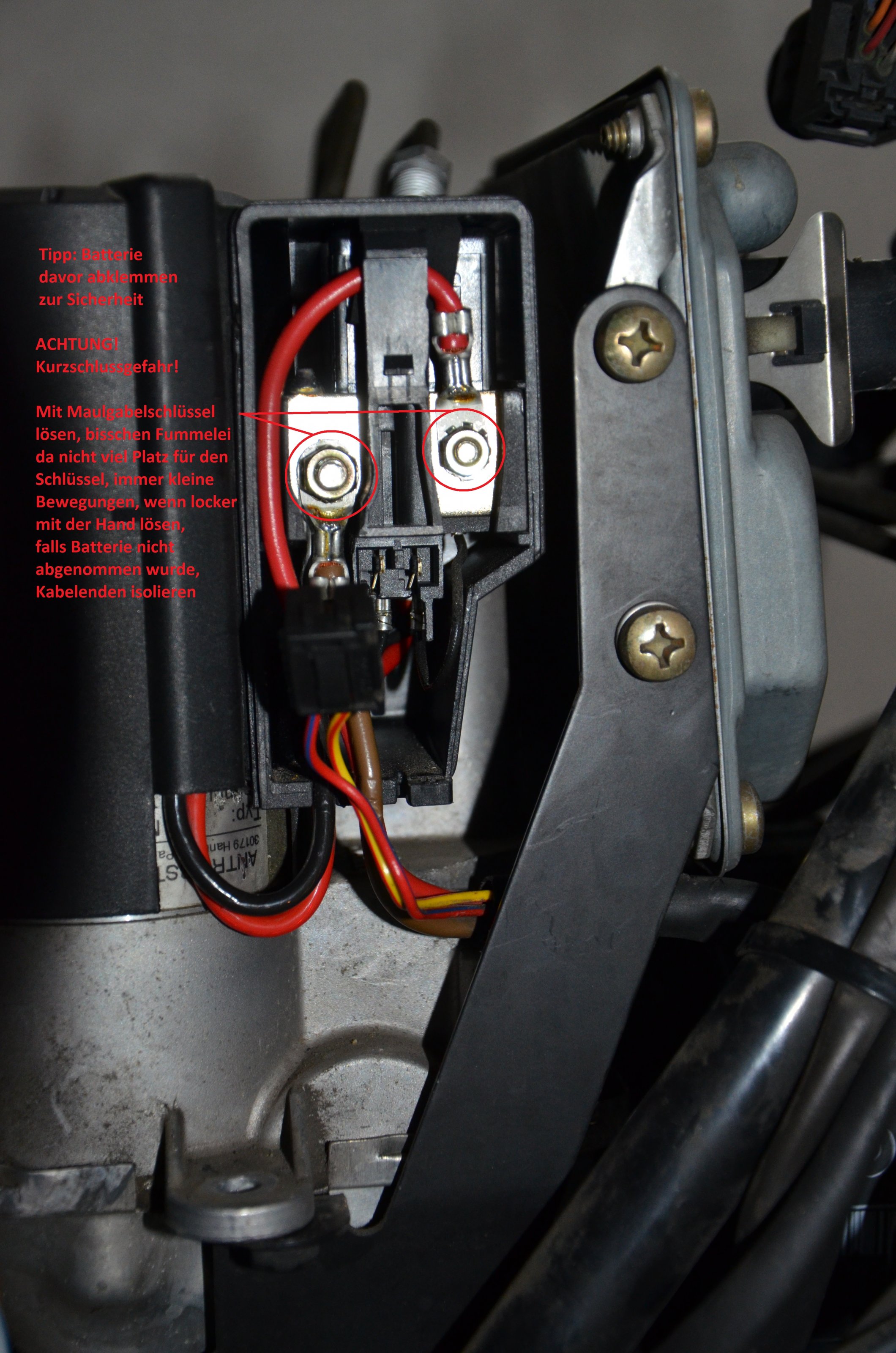

Altes Thema aber ich stoße hier mal mit Bildern vom Ausbau des Moduls als Ergänzung und zu Dokumentationszwecken, im Prinzip schon alles im ersten Beitrag hier zu finden, für den ders zum ersten Mal macht als zusätzliche Hilfestellung. Wenn man weiß wies geht, ists natürlich leicht, rote Kreise auf den Bildern heißt es muss gelöst werden, die Hydraulikleitungen wirken auch sehr starr, um das Modul rauszuholen ruhig ein wenig wegdrücken, das halten die aus, an der Stelle auch nochmal ein herzliches Dankeschön an den elfer-schwob.
Nachdem der Tank ab ist sieht man direkt aufs Modul.
Ansicht von links aufs eingebaute Modul:
Ansicht von rechts aufs eingebaute Modul:

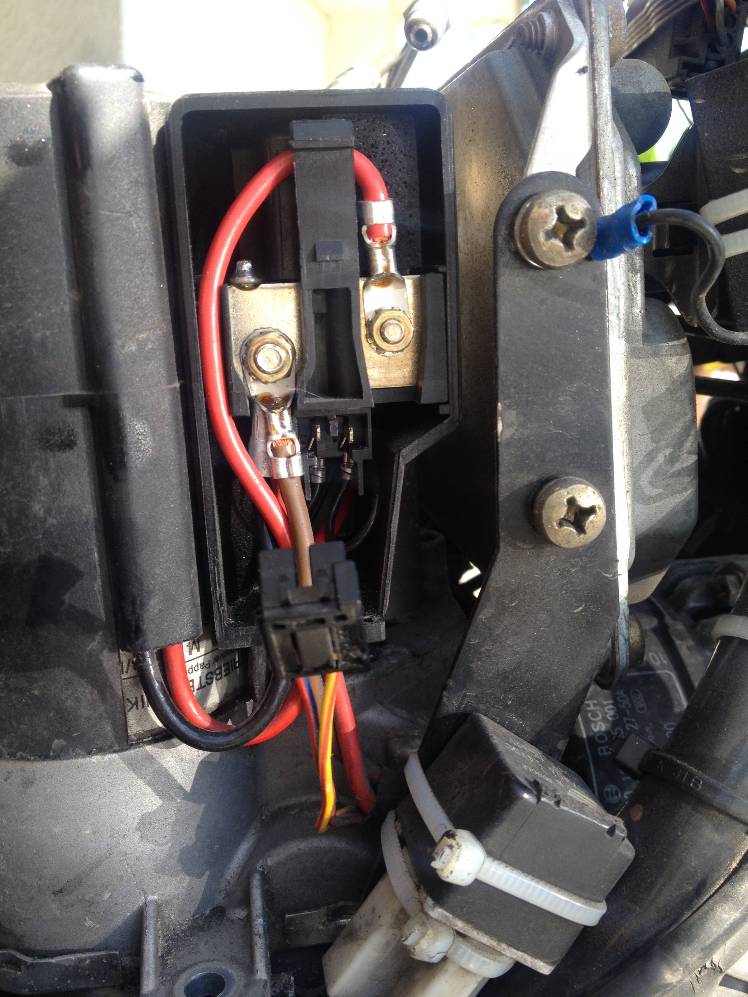

Ansicht von rechts nach Deckelabnahme:
Beim Einbau danach entlüften nicht vergessen, an den Bremsen selber und an den Nippeln am Modul, am besten zweimal oder mehrmals abwechselnd entlüften, um sicherzustellen dass alle Luft draußen ist. Wie immer gilt: gründlich und auf eigene Gefahr.
Viele Grüße und gute Fahrt

Hi Aurelius,
sehr gut gemachte Fotostrecke!
(wie man Bilder mit Texten/Pfeilen versieht, mußt Du mir mal zeigen! Ich krieg da immer nur Handgekrakel übers Bild...)
Anmerkung zum letzten Bild:
Daß an dem roten Kabel auch bei Zündung "aus" Spannung anliegt, hast Du im Bild erwähnt mit "Achtung Kurzschlußgefahr"!
Die dicken Kabel bringen genug Strom rüber für ein ordentliches Feuerwerk und verbrannte Finger...
"Übervorsichtige" klemmem vor dem Schrauben am ABS-Relais daher besser die Battahari ab!
Zum Lösen der beiden Muttern auf den Kabelschuhen zweckmäßigerweise 7er bzw. 8er Nüsse anstatt Gabelschlüssel nehmen. Damit geht das in Sekunden.
Die beiden Kabelschuhe sind übrigens verpolungssicher, weil die Bohrungen und die Schrauben der Halterungen verschiedene Durchmesser haben. Drum auch 2 unterschiedl. Mutterngrößen.

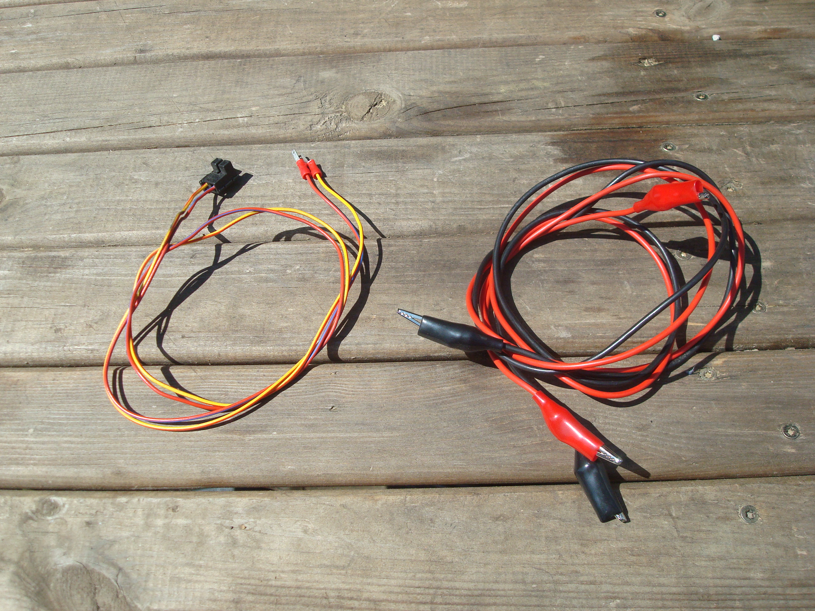

habe hier ein ABS aus einer 2000er 1150 GS, bei der beim Kauf schon angesagt war, dass das ABS defekt sei - ausweislich des Fehlerauslesens "Fehler 7, Kolbenfehler".
Nun wollte ich nach Deiner schönen Beschreibung vorgehen, aber die Kupplungen sind frei, keinerlei Verkrustungen usw sichtbar, lässt sich von Hand drehen. Soweit so gut oder auch schlecht.
Nun wollten wir probeweise die Motoren laufen lassen gemäß Deiner Beschreibung, aber das Gerät macht keinen Mucks ???
Zur Gegenprobe einen ABS-Block genommen, der aus einer Unfallmaschine stammt und bis dahin einwandfrei gearbeitet hat. Aber auch dem ist mit Batterieanschließen nicht beizukommen - keinen Mucks.
Trotzdem ins Motorrad "trocken" eingesetzt und geschoben, Ergebnis: Ok, löst Test aus und blinkt dann nicht mehr - wie es sein soll.
Was mache ich ggf falsch? Anders als an die Eingangsbuchsen + und - anschließen geht doch nicht, oder?

Du mußt die 12 V HINTERM internen ABS-Relais anlegen. Bzw an dessen Last-Anschlüssen.
Was meinst Du mit "Kupplungen sind frei...läßt sich von Hand drehn"? Der Motor?
Hattest Du die Bodenwanne ab?
Fehler 7 kommt oft, wenn das Schleppmoment des Motors, eben wegen der oxidierten Laufflächen der Kupplungen, beim Anlaufen viel zu hoch ist. Dann schaltet die E-tronik in Fehlermodus.
Auch die Stromaufnahme nach dem Anlaufen (Dauerlauf) läßt sich durch die Schmirgelkur um ca. 1/3 reduzieren.
Glückwunsch auf jeden Fall zur erfolgreichen Implantation!
LG, Rainer

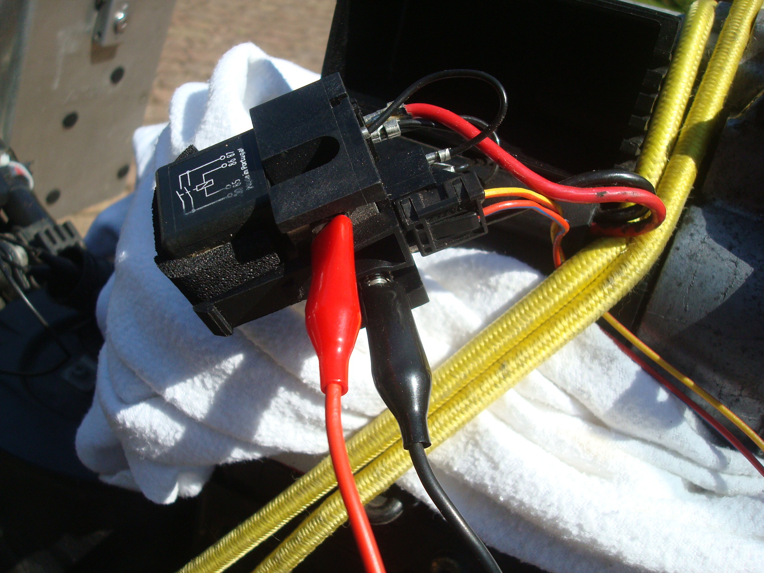

ja, Wanne ist ab und man kann am Zahnrad per Hand drehen. schwer aber es geht. Dabei kann man erkennen, dass die Reibflächen nicht aneinander kleben oder sonstwie verbunden sind . Mit der Zange lässt sich auch die dicke Scheibe mit der "Nase" drehen, loslassen und es haut ordentlich zurück.
Wenn diese Anschlüsse hier gemeint sind, dann waren wir richtig, aber es tut sich nichts:

Zieh das Relais raus (es ist nur lose eingesetzt) , dann siehst Du, wo das dicke rote und schwarze Kabel, die zum Motor führen, angeschlossen sind. Und dort mußt Du direkt dran.
horst.w
30.08.2008
833
R1150GS / 2000
Danke, ich werde es gleich nachher versuchen.
Hatte nach Schrauben oder Clipse gesucht, um "irgendwas" lose schrauben zu können. Mannomann :furious:
horst.w
30.08.2008
833
R1150GS / 2000
Sodele. das hat geklappt!
Das Problemchen liegt einfach darin, dass bei diesem Gerät der Relaiseinsatz so satt in die Box eingepasst ist, dass man keinen Spalt erkennen kann. Erst mit kräftigem Rütteln und Ziehen löst sich das Teil etwas, sodass man mit einen schlanken Schraubendreher dazwischen fahren kann.
Motor läuft und das Relais arbeitet wie es soll (vorne normal angeschlossen und den Steuerstrom nur+, Masse bekommt das Relais von dem Motoranschluß) hinten).
Allerdings zieht das Motörchen satte 7,1 A auf Dauer, das ist wohl zuviel des Guten.
Ich schleife die Kupplungen wie beschrieben, schaun mer mol, ob sich etwas bessert.
Ansonsten nehme ich alles auseinander, bei YT ein amer. Video gefunden, das die Schritte einigermaßen anschaulich zeigt.
Dank an Rainer!
