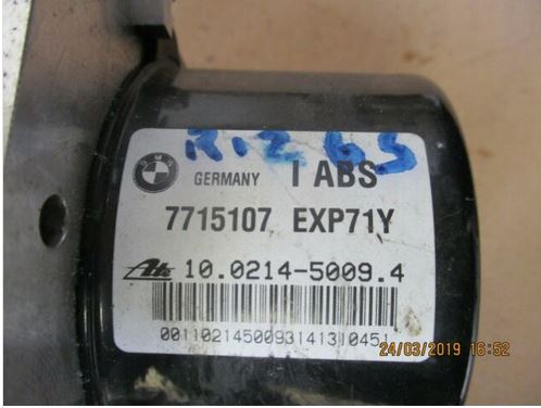

Hi Bluebeduin,
vielen Dank fĂĽr die Infos. Wo kriegt man die denn her (also die Infos zu dein Teilenummern)?
Ich hab jetzt mal in der Bucht gesucht, aber was ich da finde hat eine etwas andere Teilenummer:
10.0214-5009.4
z.B. hier: R1200GS Triple Black ABS Steuergerät 29000km 7715107 | eBay
Ist das jetzt bei dir ein Zeichendreher oder noch ein ander Artikel?

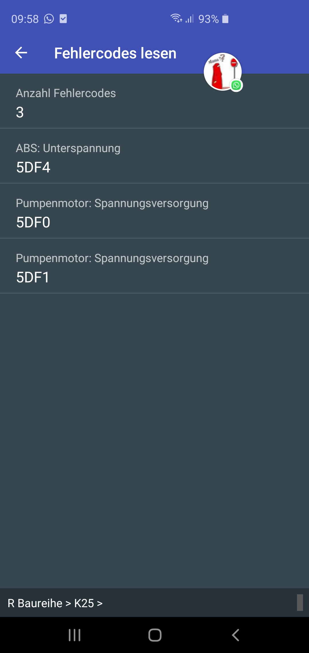

Hallo ABS-Geschädigte,
nach der Winterpause hat sich das ABS bei meiner ADV das ABS leider nicht so zurĂĽck gemeldet wie erwartet!
ABS Lampe dauerrot!!! Ich habe im April TĂśV, daher etwas wenig Zeit und auch keine rechte Lust um zu basteln!!! Da meine GS BJ 2007 ist und ich KFZ-Mechniker gelernt habe, sehe ich auch nicht ein das Moped zu BMW zu stellen! Laut MotoScan die ĂĽblichen Fehler:

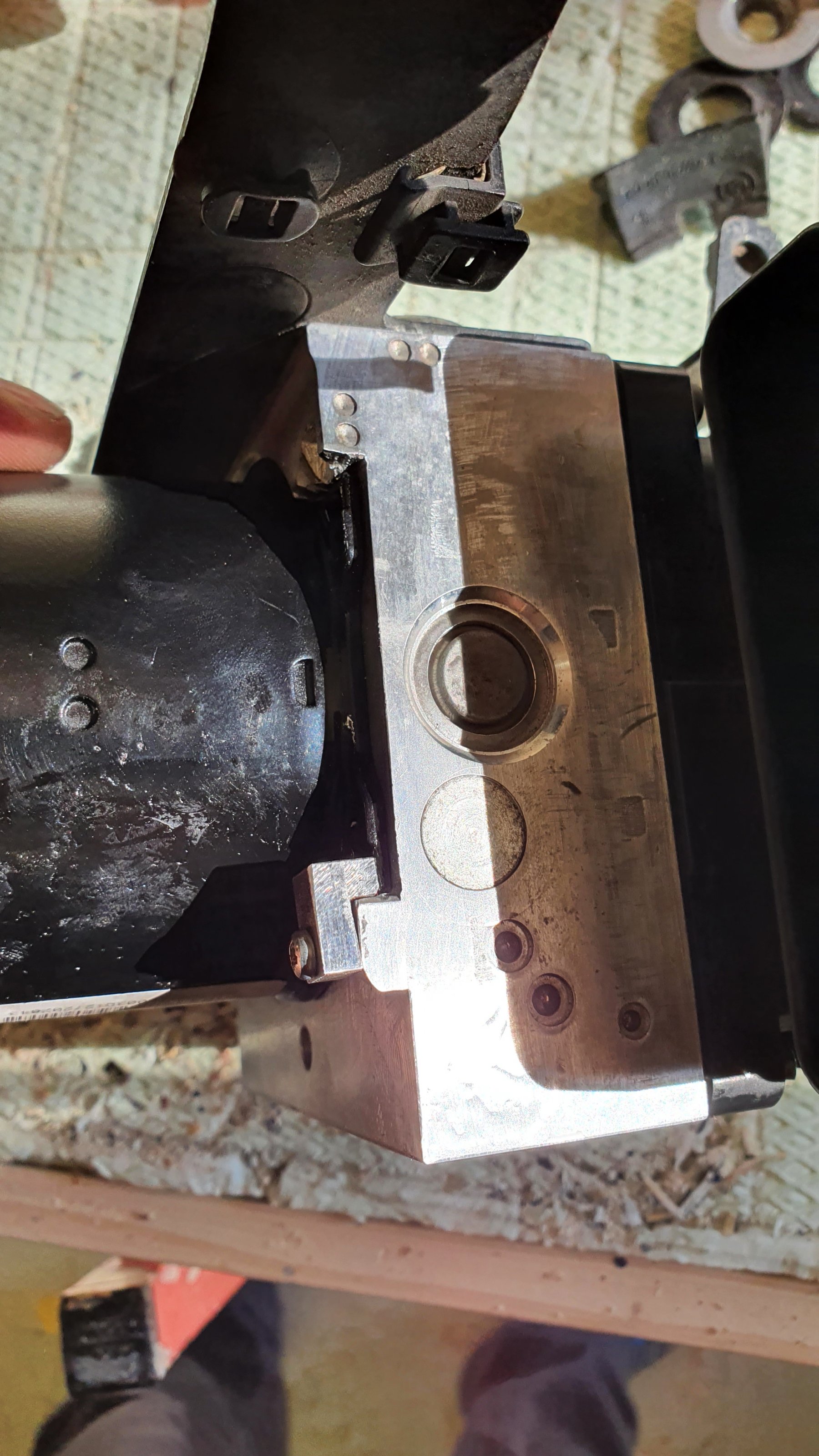

Daher habe ich das Modul ausgebaut und dabei festgestellt, dass es bereits 2015 von RH repariert wurde! Zu dem Zeitpunkt hatte ich bereits mit Compramas telefoniert und die Reparatur vereinbart.
Ich habe keine Fotos vom Ausbau oder des Modulators. Allerdings bin ich mehr als Erschrocken ĂĽber die Art der Reparatur! Ich kann nicht sicher sagen ob RH die Reparatur so durchfĂĽhrte wie ich den Modulator ausgebaut habe. Hier kann evtl. jemand anders was dazu sagen!
Der Motor war lediglich mit reichlich Silikon auf den Hydroblock aufgeklebt! Das hat außderdem so ausgeschaut, als hätte das ein Kind zugekleistert! OK, gehalten hat das Ganze wie hulle! Aber professionell geht anders!
Ich bin gespannt wie der Modulator von Compramas zurĂĽck kommt. Je nach dem wie, schneide ich evtl. noch Gewinde in den Hydroblock und fixiere den Motor mit Klammern.

Hi Bluebeduin,
10.0214-5009.4
Michael
Sorry, da hatte ich einen Zahlendreher. Das von dir gezeigte Modul passt, das kannst du nehmen.

Ja, habe ich geschreiben!
Wurde 2015 bei RH repariert! Evtl. danach nochmal von jemand anderen!
Das ABS habe ich wieder zurück bekommen... Ist jetzt teilweise neu verstemmt und an 2 Stellen mit KLammern verschraubt! Das Entlüften war etwas knifflig! Aber mit der Entrlüftungsfunktion der MotoScan-Software "Premium" geht es! Muss nochmal ran, der Bremshebel vorne könnte etwas mehr Rückmeldung geben, ist mir zu weich und ich kann ihn ohne Probleme bis zum Griff durchziehen! Ist der bei Euch auch so latschig!
Laut MS-Diagnose max. 38 Bar Druck! Bremswirkung ist OK, aber mir zu weich! Kann mich an vorher nicht so recht erinnern... Meine aber er war fester!
