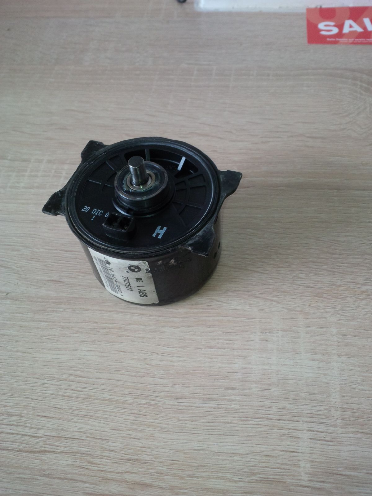

Hi mal, habs selber geöffnet...
Vom bmw-meister kam der Tipp öfter mal in den Regelbereich zu bremsen. Geht ja mit dem Hinterrad rel. leicht. Hat leider nix gebracht.

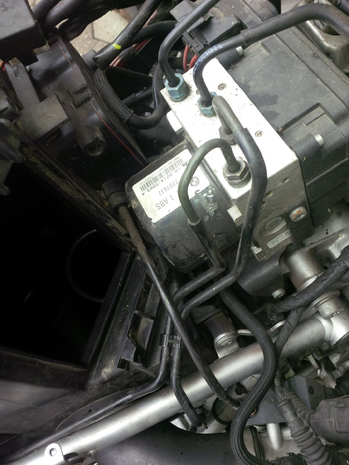

Hallo, also mein ABS meckert schon lange.. auch mit Hammer ging es dann eine Weile, nun muss was passieren ...
Gerade den Tank runter gemacht.

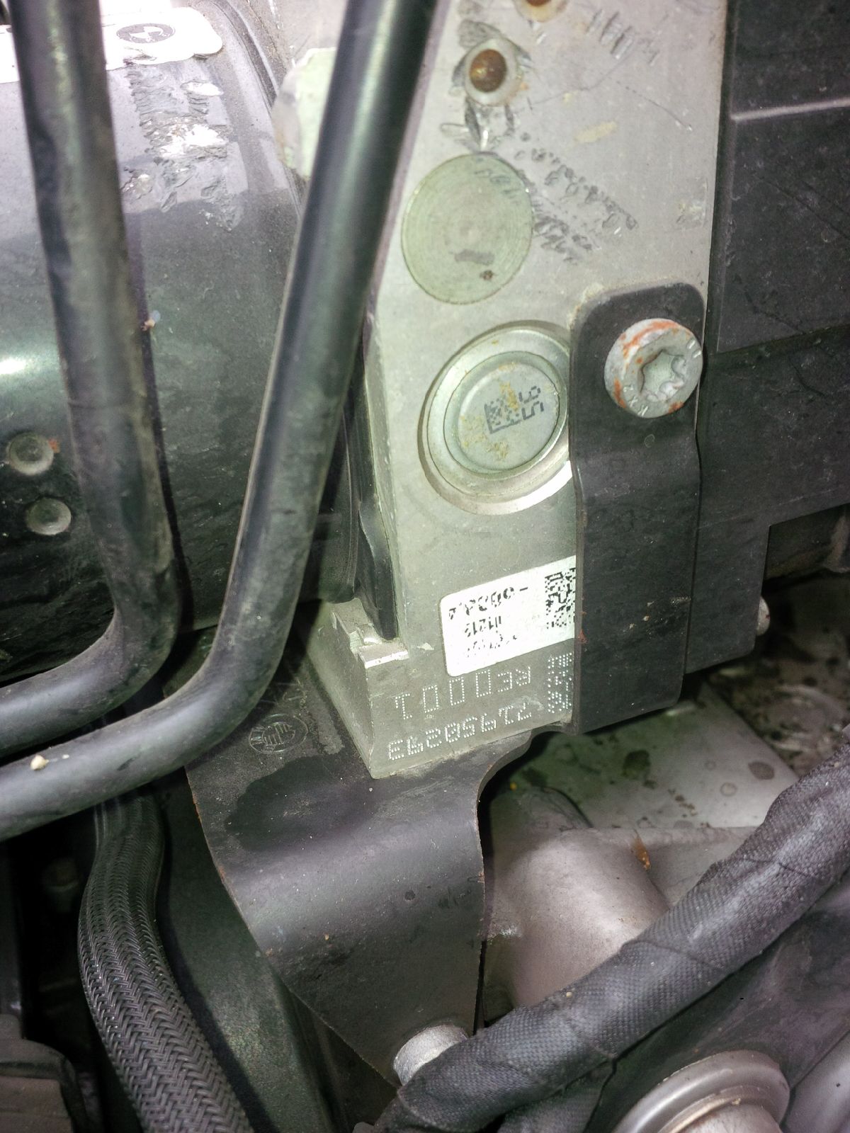

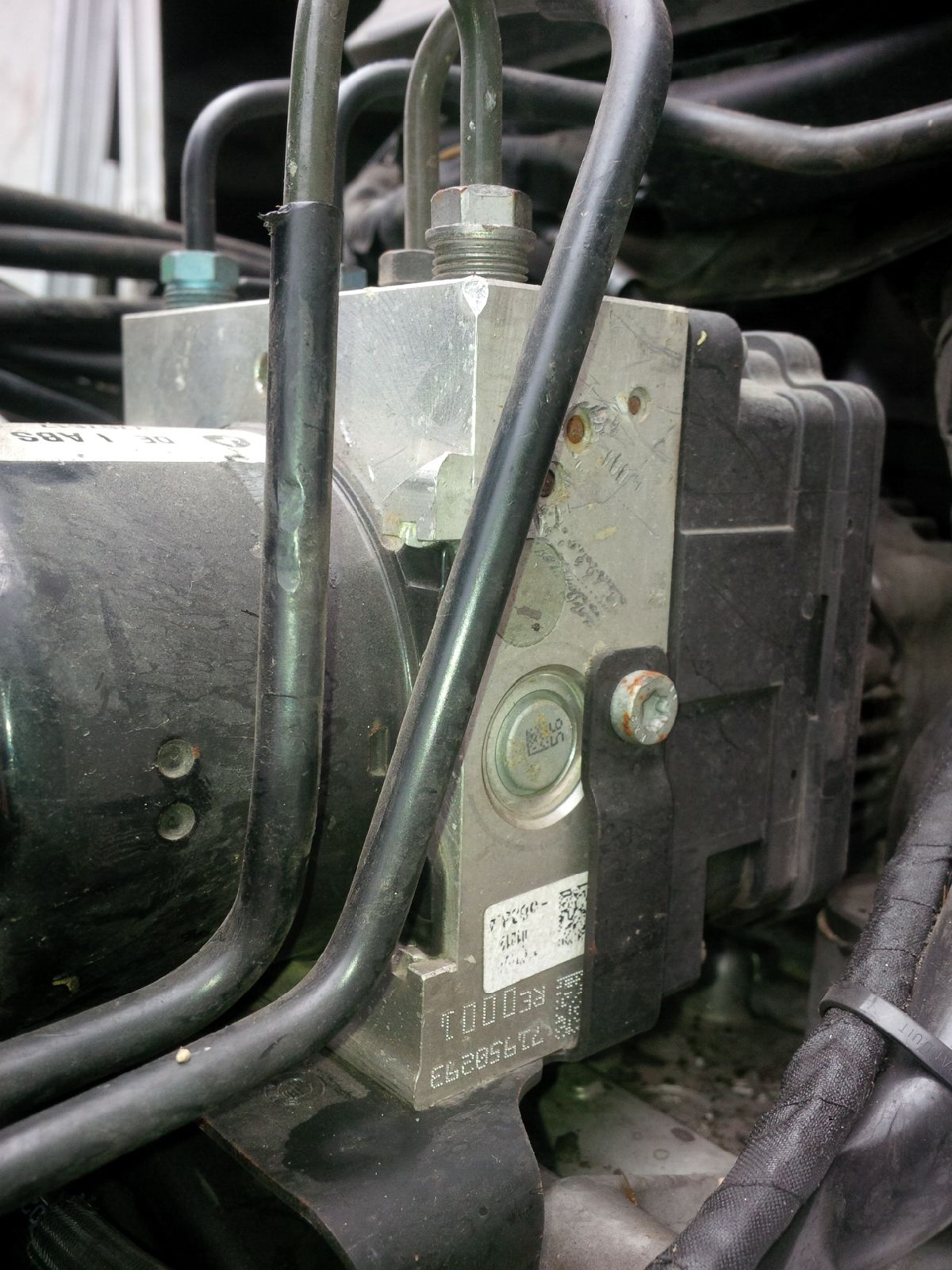

Es gibt eine Anleitung, wo dbmw.jpgbmw2.jpgbmw 3.jpgas ABS Modul komplett drann bleibt.... der Motor wird im angebauten Zustand abgenommen.
Wenn mann den Luftfilterkasten leicht löst , soll der Platz nach hinten reichen . Der Motor wird wie immer geöffnet...usw..
Hat jemand den Motor im eingebauten zustand schon abgenommen, noch einige Tricks für mich , ?
Würde jetzt erst einmal versuchen die Nasen zurück zu schlagen, eventuell gehts dann hinterher auch so....würde einiges an Kleber usw
ersparen ...... wer hat Erfahrungen ??? Gruss Tommes

Motor nach 25 Minuten draußen,, mit ner Feile die Nasen weg.... ging gut, bischen die Leitungen zur Seite.
zwei Schrauben vom Luftfilter lose....... dann ganz nach hinten ziehen und Motor raus,, fummelig, geht aber ...
Gruss

So alles wieder montiert, Test. ok...
Fazit....
Man kann den Motor solo ausbauen, zwei schrauben vom Luftfiltergehäuse habe ich gelöst, das gab noch einmal nen cm nach hinten Luft,braucht man,um den Motor rauszukippen.
Die Nasen habe ich mit einer groben Flachfeile relativ einfach wegbekommen.
die beiden Löcher ins Motorgehäuse... zwei Stifte rein und Achse im Schraubstock.
alles gesäubert .. das Metallgehäuse der Kohle etwas aufgebogen ... mit ohmmeter getestet.......
Nach Montage des Motors. mit Spannband an das ABS Modul gepresst, dann Alu um gebördelt....nicht schön, aber geht...
Ich bin Elektroniker, und habe auch an meiner Alp vorher schon einiges gemacht ...
Kosten . Null...... Risiko....beherrschbar ...
Ich habe durch den Abbau des Motors nicht ins Brems System eingegriffen.. somit war die Gefahr relativ klein...
Gruss Tommes... der traurig ist ,,,,als BMW Fahrer rummurksen zu müssen...

So Nachtrag,,
Nach 150 Km ging die Lampe wieder an.....Sprich der Motor hatte wieder keine Spannung über die Bürsten...
Alles Abgebaut..... Motor abgenommen. Dabei ist mir dieses Mal aber das innere Kugellager mit raus gekommen, dieses wird mit zwei
gefederten Stiften gehalten.....Nun kommt die Frage ,, hat einer schon diesen Zustand gehabt,, die Stifte müssen zum eindrücken des Lagers ins Gehäuse gedrückt werden .....dabei wenig Platz usw..
Bitte Vorschläge und Tipps.. Tommes

Hallo, sehe schon, alle im Urlaub....
Ich nicht dumm, habe ein Metall Rollmaß zerschnitten und mir daraus Führungen für das Lager gemacht.
Damit ging es ganz gut.
Motor diesmal untert Lupenlampe bearbeitet, Federvorspannung der Kohlen strammer.....Hoffe, jetzt ist gut.
Befestigung des Motors diesmal mit zwei großen Haltebändern, (Ähnlich Rohrschelle ).
Damit kann ich das immer wieder öffnen.
PUh , alles nicht so einfach... Gruss Tommes
