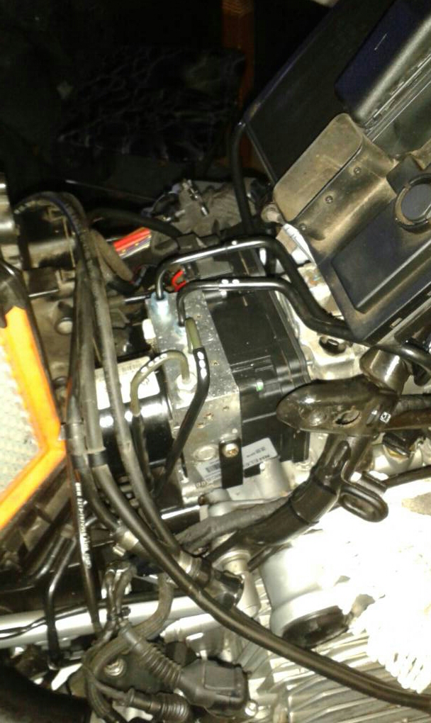

Wenn man die Bremsleitungen am Hydraulikblock beim Ausbau entfernt, gibt es was das man beim Einbau beachten muss?
Hannes
Chris_
Chris_
18.01.2007
2.431
Sulzbach-Rosenberg
1250 GS
Bremsflüssigkeit vom Behälter leeren.
Hab mir die Leitungen Nummeriert um sie nicht zu verwechseln.
Natürlich fotos machen....
hannes2301
hannes2301
19.10.2019
12
Norderstedt
R1200 GS 2008
Moin Chris,
danke für die Antwort. Meinst du mit Bremsflüssigkeit vom Behälter leeren, die Flüssigkeit in den Behältern an Vorder- und Hinterbremse, oder im Hydraulikblock selbst nach dem Abbau?
VG Hannes
Chris_
Chris_
18.01.2007
2.431
Sulzbach-Rosenberg
1250 GS
Hallo Hannes.
Flüssigkeit im Behälter der Vorderradbremse.
Von hinten läüft nix nach.
Trotzdem Lappen bereithalten.
Hab die leitungen dann mit Gummihandschuh fingern verschlossen.
A bissl was Tropf nach und es kann kein Schmutz rein.
Frohes Schaffen...😎

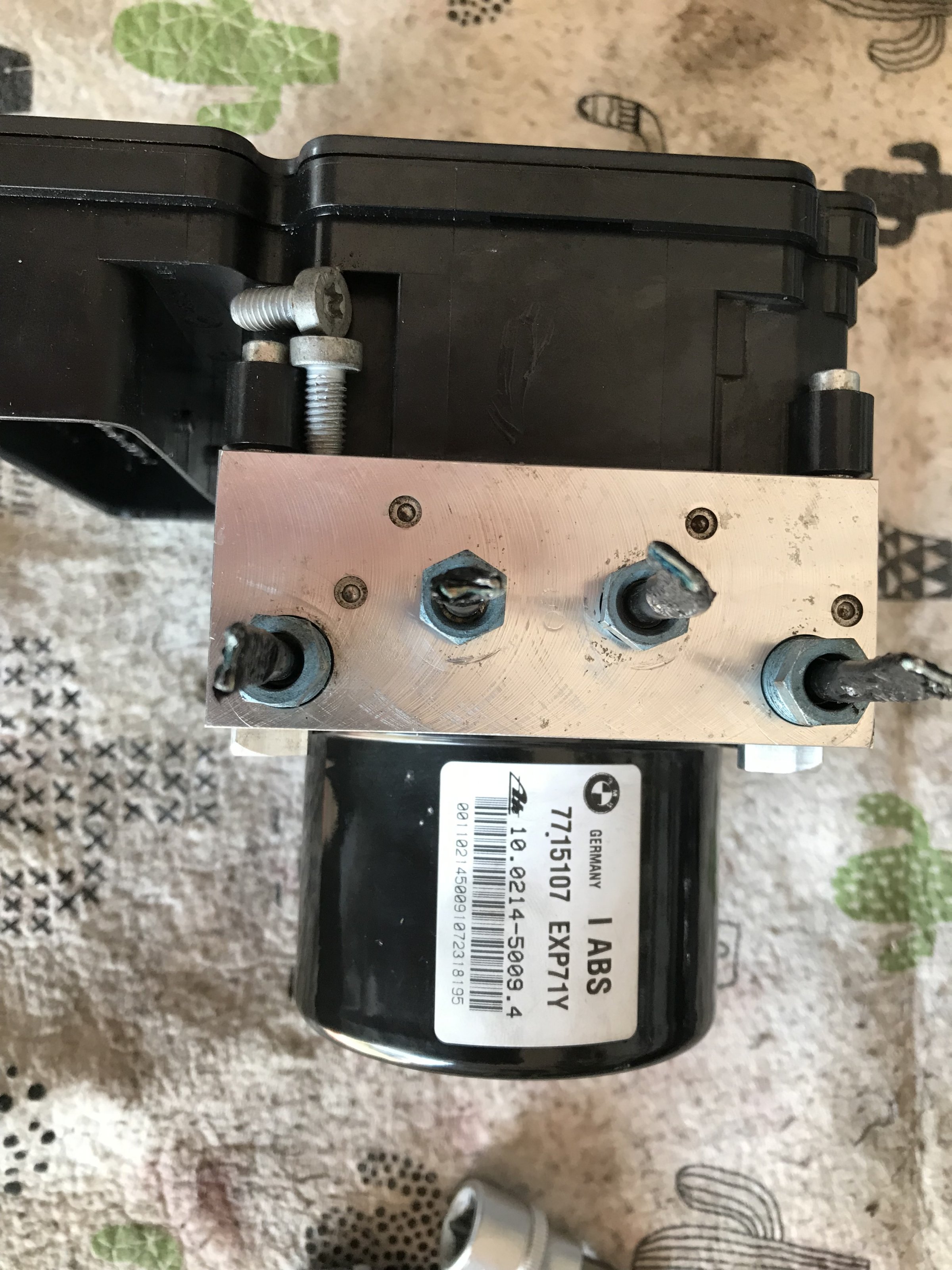

Ich habe vorgestern nun endlich aus meiner 2008er Maschine das ABS Steuergerät ausgebaut. Und was lächelte mich an dem Gerät an, ein RH Electronics Sticker mit Repararurdatum von 2013. Meine Maschine ist in den Jahren dazwischen laut Papieren und Rechnungen von Service Sachen etc. kaum gelaufen. Ich habe RH Electronics angerufen und die mal dazu befragt und die meinen, dass sie evtl. eine kulante Lösung für mich finden können. Ich hab das Teil mal hingeschickt und bin gespannt was ich löhnen darf.
hannes2301
hannes2301
19.10.2019
12
Norderstedt
R1200 GS 2008
Kurzes Update: Ich hatte das Steuergerät repariert nach einer Woche zurück bekommen. RH Electronics hat mir auch noch 25% Rabatt gegeben weil die das vor 6 Jahren schon mal repariert haben. Eingebaut habe ich es vorgestern und es war einfacher als gedacht. Nach dem Einbau noch Bremsflüssigkeit gewechselt und Bremsen Entlüftet und nun funktioniert alles wieder wie es soll.
