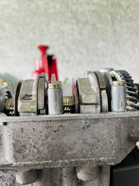

Nachdem alles paletti schien, hat die Maschine so um 4 Wochen gestanden. Und bei erneuter Inbetriebnahme kommt prompt wieder Fehler 7 und ist auch mit vielfachen Fahrversuchen zw. Selbsttest nicht in den Griff zu bekommen.
Den ABS-Block habe ich ausgetauscht gegen ein funktionierendes Gerät - hoffe, es bleibt dabei.
Aber nun zu dem Patienten, der mich genarrt hat.
Der neuerliche Ausfall ist eigentlich nicht erklärbar, das bloße Stehen sollte so ein ABS-Block einfach vertragen, aber schauen wir nach.
Zunächst den Block extern angeschlossen mittels originaler Kabel aus einem defekten Kabelbaum, das sind die rote und braune Hauptversorgungsleitungen und die 2 Steuerleitungen mit dem 90° gewinkelten Steckerchen, der unter dem Plus-Anschluß am ABS-Relais sitzt. Legt man an diese Steuerleitungen (egal an welche) eine Plus-Spannung an, läuft der Motor; zusätzlich lasse ich diesen Plus-Anschluß über einen Schalter laufen, damit entfallen Funkenschlag und unnötiges Handling während der Testläufe.
Die Schaltung erstmals in Gang gesetzt, wird eine der Magnetscheiben mitgerissen (wie im Echtbetrieb) und schlägt laut klatschend zurück (wie im Echtbetrieb). Der Vorgang ist nicht reproduzierbar und ist auch nicht wieder vorgekommen.
Es kann also nur sein, dass eine Scheibe derart verklebt war, dass sie entgegen den sehr kräftigen Feder mitgedreht wurde und sich dann gelöst hat. Dafür spricht auch, dass die motornahe Magnetscheibe (Vorderradbremskreis) sich sehr deutlich schwerer im Rahmen des Spielraums, den die Kette ihr gestattet, bewegen lässt. Ferner fällt auf, dass der Anpressdruck der zugehörigen Federscheibe erheblich größer ist als der Anpressdruck an der Magnetscheibe für den hinteren Bremskreis.
Wie dem auch sei, es folgt erneute Schleifaktion mit erstaunlich viel Abrieb. Immer wieder "entstaubt" und "geschliffen", bis die Stromaufnahme des Motors auf erfreuliche 4,3 Ampere gesunken war und meine Schleifscheibenstreifen sowohl auf der Schleifseite als auch auf der Klett-Vliesseite sauber blieben.
2 Stunden später nach dem Mittagessen dann wieder eine gehörige Portion Enttäuschung!
Der Motor nimmt sich nach dieser Ruhepause wieder 5,8 Ampere und das Schleifvlies (500er) wird wieder schwarz. Eine Erklärung habe ich nicht dafür, außer dass die Federscheibe sich in Auflösung befindet. Der schwarze Schmand ist reiner, trockener Abrieb, der sich auch fast vollständig ausklopfen und absaugen lässt. Das neuerliche Ausschleifen geht mit der Stromaufnahme von 5,2 Ampere einher, weniger wie am Vormittag erreiche ich nicht mehr.
Das Eindrehen der Magnetscheibe mittels Zange habe ich mir geschenkt, bei passender Gelegenheit werde ich da nochmal drangehen und das Gerät auch noch einmal verbauen und testen. Für heute habe ich die Nase voll!

Angeblich führt bereits eine minimale Abweichung des Kolbenhubs/ein falscher Kolbenstand (durch klemmende Kolben, überdrehte/ausgeleierte Mitnehmer etc.) dazu, dass der Elektronik falsche Werte übermittelt werden, die das System zum Streik zwingen.
.. zu der These hätte ich eine passende Beobachtung, der ich zunächst keine Bedeutung beigemessen habe:
die Magnetscheiben stehen ungleich hoch, wenn man die Ketten manuell auf Spannung bringt.
Geht man davon aus, dass die verbauten Ketten gleich lang sind (die Fixpunkte sind auf gleicher Höhe), kann das nur bedeuten, dass
  • die eine Kette - hier die des vorderen Bremskreises - gelängt ist,
  • oder die Umlenkrolle des hinteren Kreises sitzt durch klemmenden Kolben etwas tiefer, was den Drehbereich der Magnetscheibe einschränkt
und dann zu dem Ungleichstand führt.
