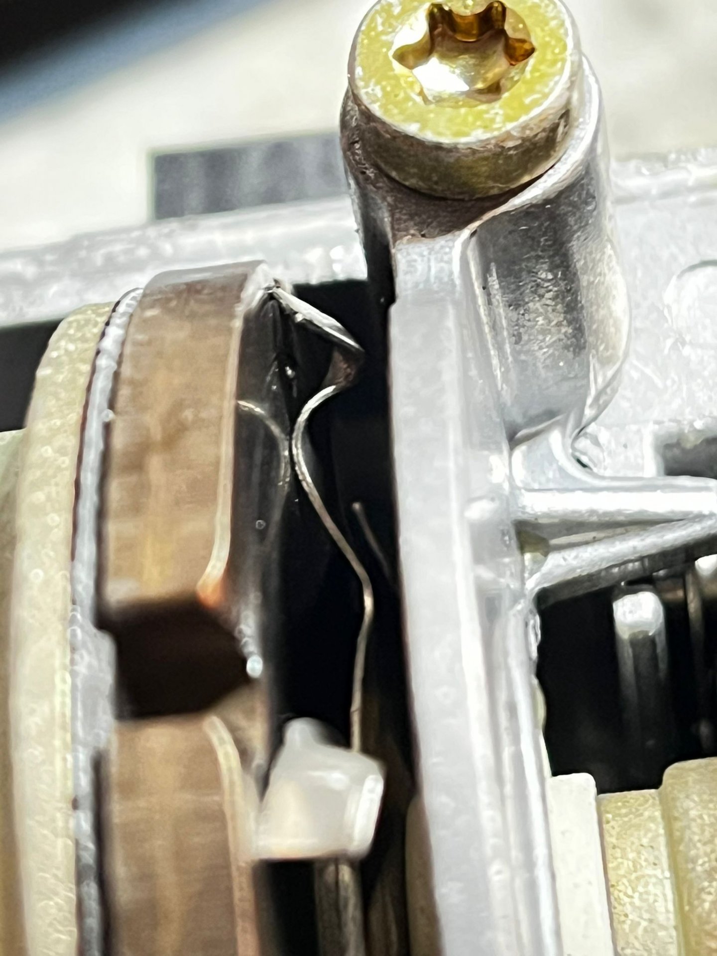

Wie sehen die Federspinnen - die Mitnehmer der Ferritscheiben - aus?
Wenn die zuviel Spiel haben (Sollwert = 0), dann hilft nichts mehr, nur noch Tausch des mechanischen Teils (resp des kompletten ABS Blocks), wenn ich davon ausgehe, dass Deine Elektronik ok ist.

Hi Horst,
welches Spiel der Spinnen meinst Du?
Axial, radial?
Ich hatte schon Erfolg durch Reduzierung des Federdrucks durch leichte Überdehnung.
Axial, radial?
Grüße,
Rainer
Radiales Spiel, geht einher mit den Ferrit-Mitnehmerscheiben.
Reduzierung des Federdrucks scheint mir ein Probates Mittel zu sein, dann ist das "Mitreißen" der Ferritscheibe durch die Magnet-Hammerscheibe vielleicht nicht so heftig, wie es wohl auf dem beigefügten Bild war ;-(
