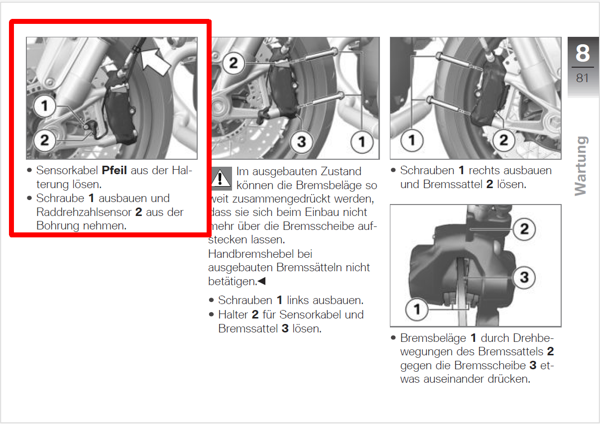

Hast du mal den Abstand des Sensors zum ABS Ring geprüft?
Das sollten so 0,8 - 1,2 mm sein. Ich kenne nun die Achskonstruktion bei der 2011er GS nicht, ich vermute einfach mal, dass die der Konstruktion bei meiner nineT gleicht, evtl. mit der Gewindehülse auf der linken Seite, die man bei der nineT aus genau dem Grund nur ja nicht losschrauben soll..
Hier die Beschreibung und bei Warnung der nineT:

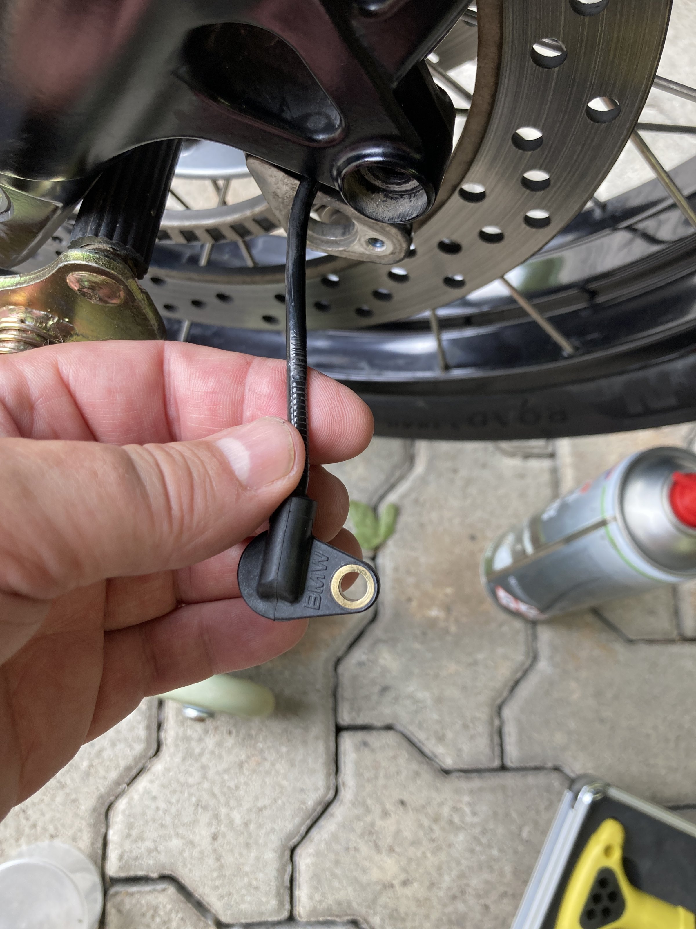

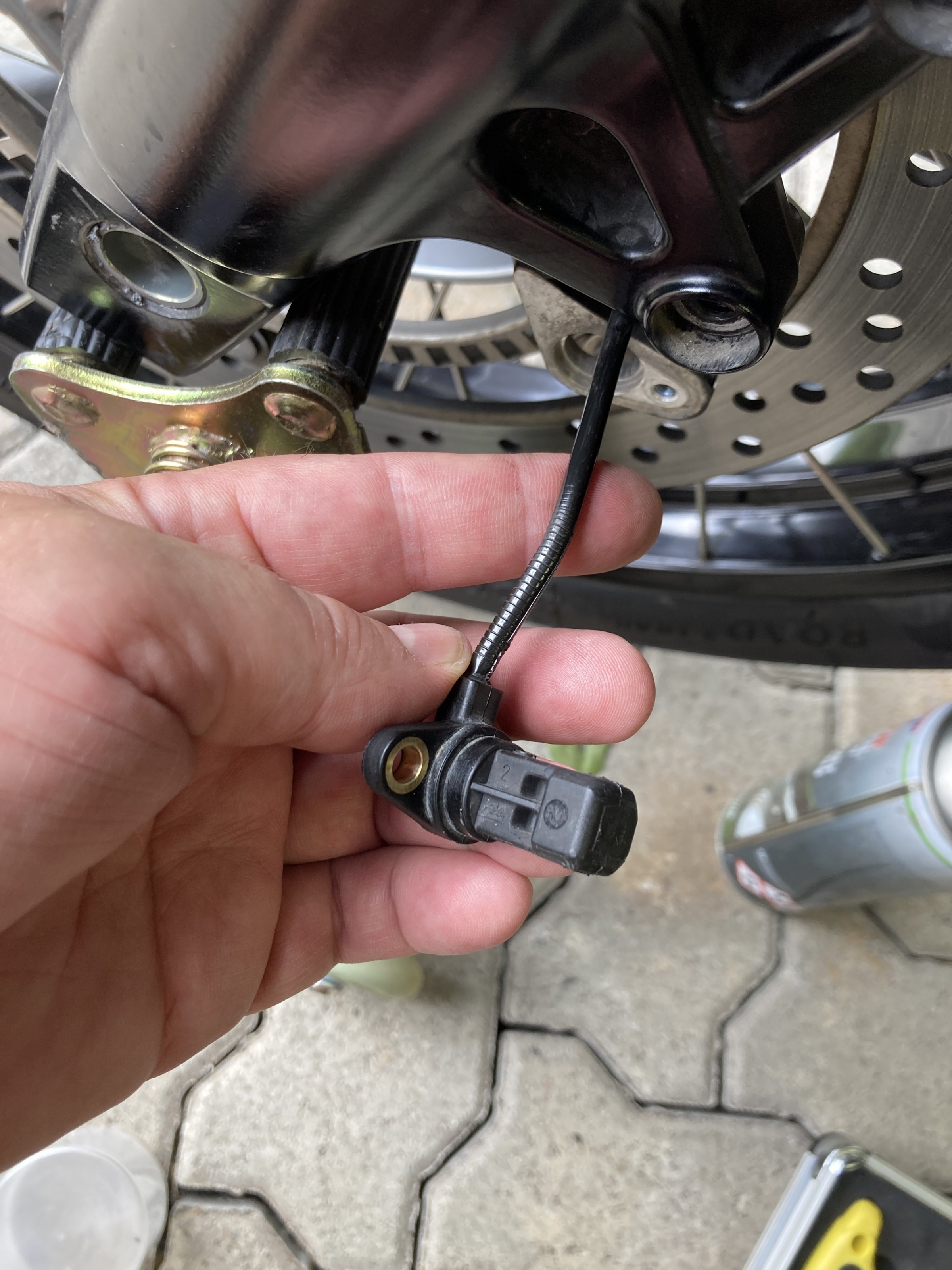

gestern nachmittag (Bayern hatte ja Feiertag :dance:) nochmal Rad raus, Bremssattel weg, Sensor ausgebaut. Keinen Fehler gefunden.
S. Fotos.
  • Batterie 1 Jahr alt, funzt, startet auch nach wochenlangem rumstehen ohne Probleme. Würde ich mal ausschließen.
  • @HP9000 : Achse ist schon bisschen anders bei der alten GS. Telelever, keine radial montierten Bremssättel, aber der ABS Sensor ist ähnlich.
  • @GS´ler : ich glaube nicht besonders an Zufälle und denke immer noch, ich hab was kaputt gemacht bei der Montage. Aber leider finde ich keinen Fehler. Isofern ist der ABS Sensor naheliegend.
  • @Hinode-cho : Danke für dein Angebot, das ist sehr nett. Ich warte gerade auf Rückruf vom Freundlichen, ob er mich kurzfristig doch noch einschiebt. Wenn das nix wird, komme ich gerne auf dein Angebot zurück. Obwohl, 100km ohne ABS??? :help::eekek: Erste Sept. WE will ich nochmal auf Tour, bis dahin sollte es gehen.

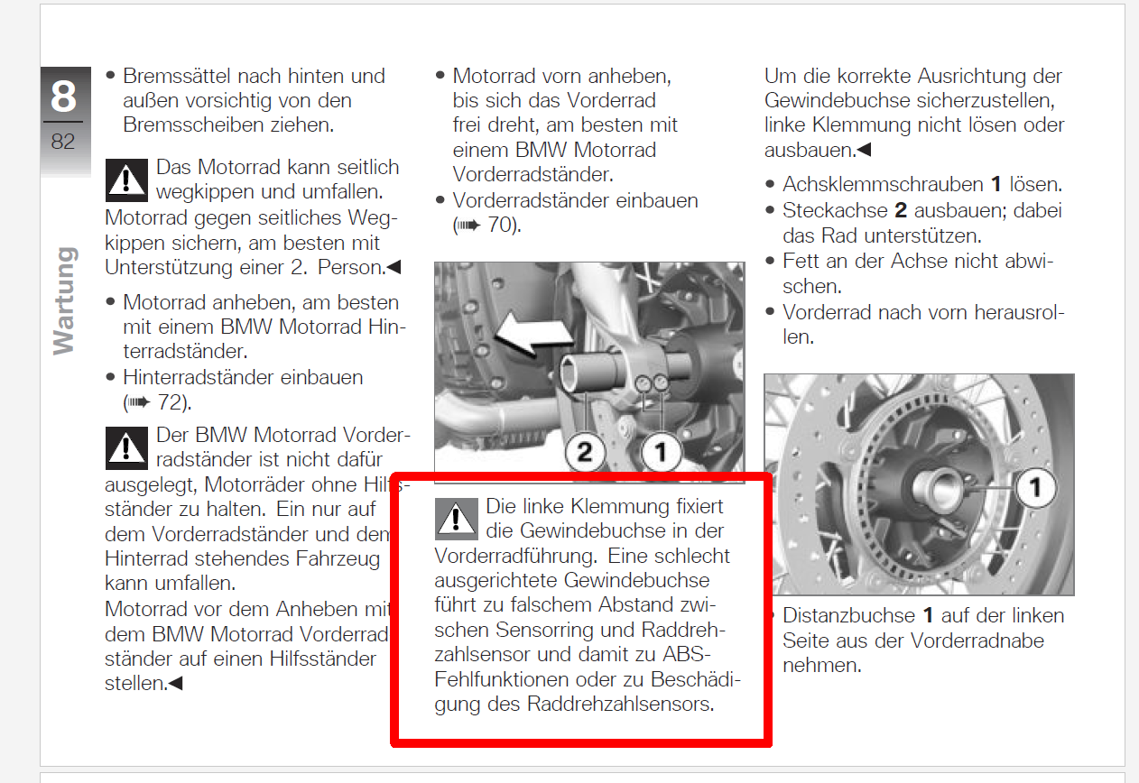

@HP9000: Gerade erst richtig zuende gelesen.
Ich werde das Rad nochmal ausbauen und ganz sorgfältig wieder einsetzen. Wobei mir der Fehler nicht klar ist. Die Steckachse wird von rechts nach links durch Gabelholm rechts, Vorderrad, Achshülse zum li. Holm geführt. Dort wird sie eingedreht bis zum Anschlag und dann am rechten Holm mit einer Schraube (nicht 2 wie an der R9T) verklemmt. Wo soll man da was falsch machen?

Bei der nineT ist das so, dass in der Gabelklemmfaust jeweils nur eine glatte Bohrung ist.
Auf der linken Seite ist in die Bohrung eine Gewindehülse eingeschoben (rechts die Achse). Die ist aussen glatt, kann also axial verschoben werden. Die axiale Position dieser Hülse wird nur durch die Klemmung festgelegt.
In das Gewinde innen in dieser Hülse wird die Radachse eingeschraubt. Die Radachse stützt sich mit einer Schulter an der Hülse ab. Damit ist das ganze Rad dann axial positioniert, auch die ABS Scheibe (auf dem Rad sitzend) wird dadurch näher oder weiter entfernt vom ABS Sensor positioniert.
Weil man also mit der Gewindehülse links auf der Achse (und in der linken Klemmfaust) das ganze Rad und auch den Abstand des ABS Sensors einstellt, ist die Position der Hülse einmal im Werk richtig eingestellt und man soll die später nicht (versehentlich) dadurch verstellen, dass man die Klemmung löst und die Hülse unnötigerweise aus- und wieder einbaut.
Wenn nun bei deiner GS die Konstruktion ähnlich ist, mit dieser ominösen Gewindehülse, vielleicht ist dir beim Aus- und Einbau dasselbe passiert wir mir an der nineT, ich hatte die Klemmung der Hülse versehentlich gelöst und musste hinterher die richtige Position erst wieder rausfinden und einstellen.

Ist bei der 2011er GS nicht so - bei der wird die Achse durch den ersten Holm durchgesteckt und dann im zweiten Holm eingeschraubt (Gewinde im Gabelfuß). Da kann man nichts falsch machen, außer vielleicht die Distanzbuchse (nur eine) falsch einsetzen.
