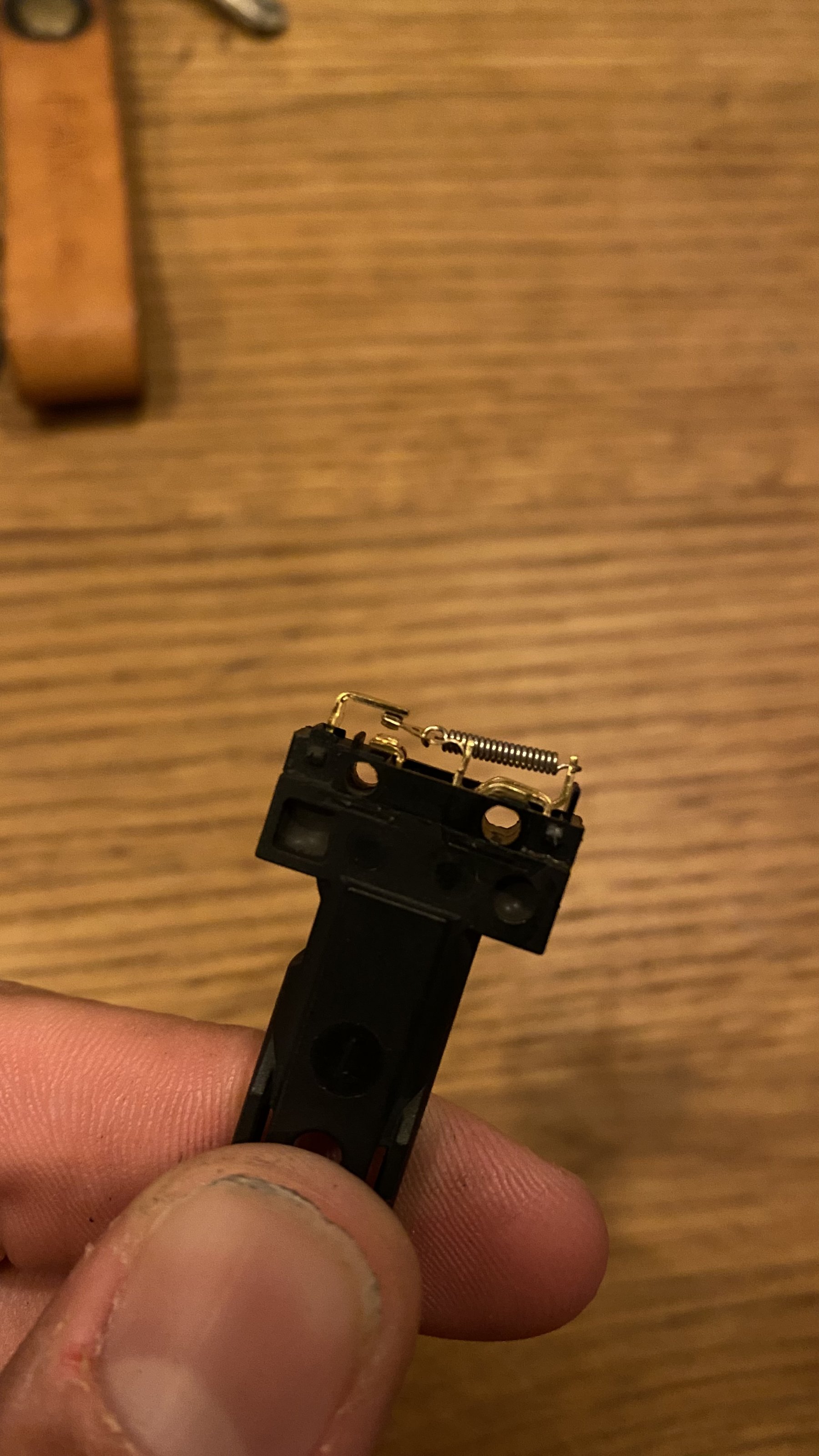

Hi zusammen,
ich bin hier auf euer Problem gestoßen, da ich ein ähnliches habe, das ähnlich ist aber irgendwie aus logischer sinn keinen sinn ergibt😀 vielleicht kann mir einer von euch auf die Sprünge helfen.
(1200 K25, 2005, mit BKV) -80k gelaufen
Vor ein paar Tagen bemerkt, dass der BKV nachsummt in unregelmäßigen abständen, aber immer wenn man vorher gebremst hat, egal ob mit Motor an oder aus. Ich schon Panik vor einer 1500€ Rechnung von rh, natürlich erstmal gegoogelt und wollte das Problem mit Bremslicht(-schalter) ausschließen.
Also heute nochmal geschaut, siehe da Licht hinten leuchtet nicht. Hatte anscheinen einen wackler , also raus, kontakte gereinigt und wieder rein. Zusätzlich noch den Bremslichtschalter ausgebaut und auf Funktion geprüft. Der Witz:
1. wenn ich jetzt den Motor starte, leuchtet das Bremslicht dauernd. (Bkv aus)
2. wenn ich den ausgebauten bremslichtschalter drücke geht das Bremslicht aus -rücklicht leuchtet weiterhin.
3. Wenn ich den bremshebel betätige (jetzt ja ohne den Bremslichtschalter) springt brav der BKV and und liefert die gewünschete Bremsfunktion, geht aber erst wieder aus wenn ich
4. Richtig den ausgebauten Bremslichtschalter drücke.
kann mir einer den schlaf auf den hinterkopf geben… ich raffs einfach nicht…
danke und grüße
Fabi

War auch mein Verdacht… aber Fuß Hebel hat den gleichen Effekt - er macht das Bremslicht aus und nicht an…
Mund beim Handhebel ist der Schalter ja ausgebaut…
Woran könnte es noch liegen das bei aktivierter Zündung dasBremslicht konstant brennt?

Ich bilde mir ein, der Bremslichtschalter ist ein Öffner.
wenn das so ist, würde das erklären, warum es bei ausgebautem Bremslichtschalter so ist

Mit Öffner meinst du dass er aktiviert ist wenn er NICHT gedrückt wird, korrekt?
das würde erklären warum es leuchtet, aber noch nicht wie ich den Kreis in eingebautem Zustand öffnen will ohne den Bremshebel zu drücken…
Habe den Schalter auch mal aufgemacht, ich würde es als Schlieser (Heist das so?) einschätzen , weil durch Druck auf die Feder der Kreis geschlossen wird…

Die Bremslichtschalter bei der 1150 mit BKV sind auf jeden Fall Öffner.
Bei der 12er bin ich nicht sicher, vermute es aber, da das ABS dasselbe ist.
Allerdings läuft die Beleuchtung bei der 12er mW über das BCM und nicht mehr "zu Fuß" über Schalter/Taster wie bei der 1150.
