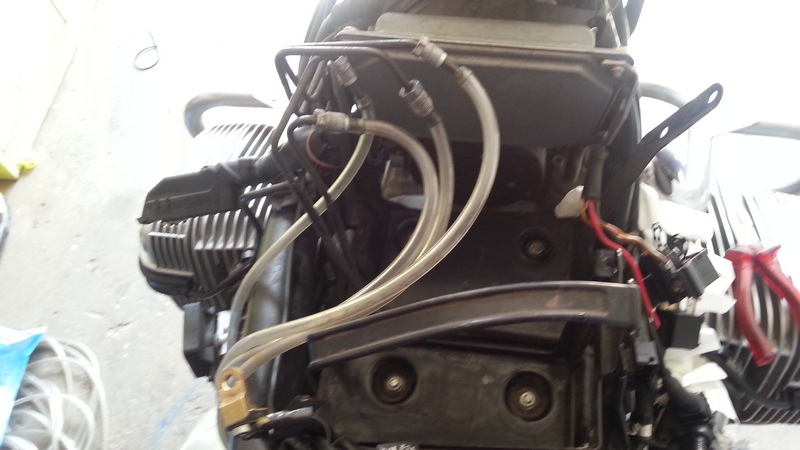

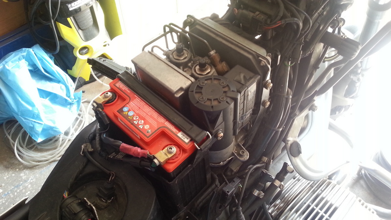

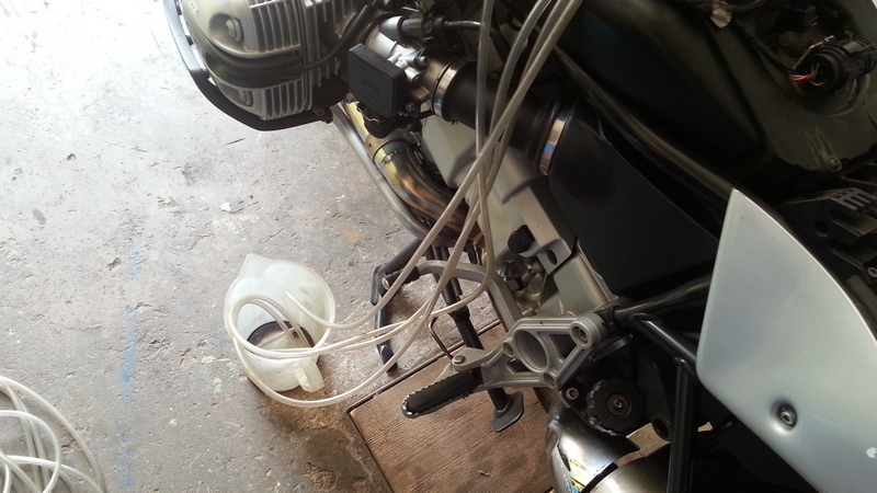

Hallo ,
mache es wie elfer - schwob geschrieben hat. Lappen zur Vorsicht bereitlegen. Kommt fast nichts raus an Bremsflüssigkeit . Habe nach dem öffnen der Verschraubungen Schläuche über die Leitungen gezogen. Beim Ausbau des ABS musst du die Leitungen noch ein bisschen hoch und runter drücken damit du es herausbekommst. Hänge mal 3 Bilder an. Das was im Behälter ist lief nach dem hochdrücken der Leitung noch in den Behälter.
