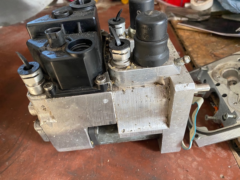

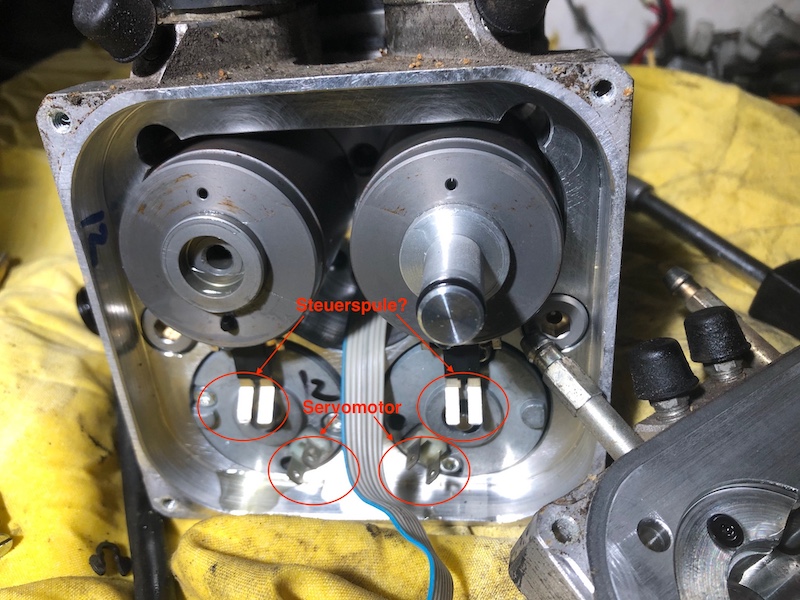

Fieps BKV ist fix das IABS bzw ABS3
Offen dann so:
(Kaputter) Drucksensor
Motor und Steuerspulenanschluss
So schaut das IABS aus:
Steuergerät mit den MOSFets zur Motoransteuerung
