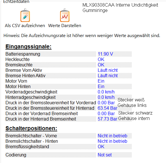

Hallo
Messwerte des Radkreises vorn auswerten. Hier wird der Offsetdruck von 17-30 bar außerhalb der Toleranz liegen.
Läßt sich leider so nicht instandsetzen. Ersatz der Sensoreinheit notwendig.
