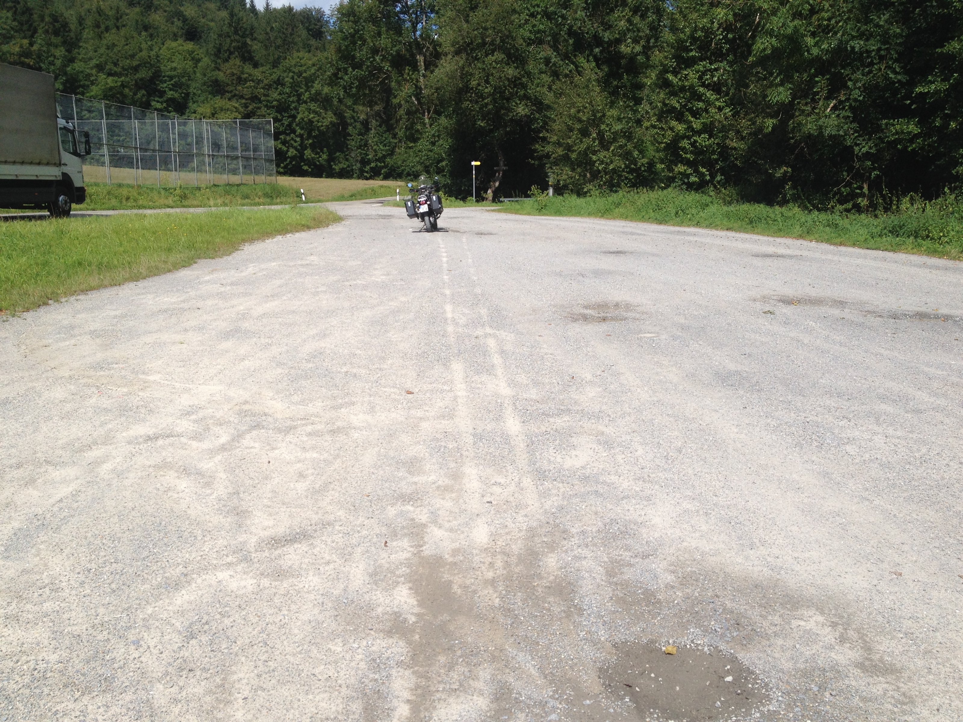

hi rossi,
fahr auf einen großen, leeren schotterparkplatz und hau mit ü70 km/h voll in die tasten.
dann kannst du mitzählen und im anschluß an der bremsspur die taktung erkennen. geschätzt 10 -12 intervalle gibt das schon.
ich hatte hier irgendwann mal ein bild von solch einer aktion eingestellt.
bringt aber nur bedingt aussagekräftige werte für den onroad-betrieb.
das regeln hängt von so vielen parametern ab, die meist sehr individuell und kaum reproduzierbar sind.
zb. griffigkeit des belags genau an dieser stelle, grip und luftdruck des reifens, "hüpfer" durch welligen belag oder wegen mieser dämpfer, vorab eingeleitete dynam. schwerpunktverlagerung durch anbremsen, usw.
generell setzt das ABS ja eh nur dann ein, wenns am grip fehlt. den hättest du aber bei bremsung ohne ABS auch nicht gehabt.

Hallihallo,
ich hab mein Bild dieser Aktion wieder gefunden.
Ausgangsspeed war ca. 70 km/h laut Tacho.
Ich hab zwar die Länge der Bremsspur nicht gemessen, aber man kann die 12 - 14 Regelintervalle recht gut erkennen. Auf Splitt sind 5 m/s2 realistisch, also ca. 4 sec. Bremsszeit. Ergibt ca. 3 Hz.
Die zwei nebeneinander liegenden Besmsspuren zeigen außerdem, daß relativ reproduzierbar geregelt wird.
Gebremst wurde testweise nur vorne.
Grüße vom elfer-schwob
