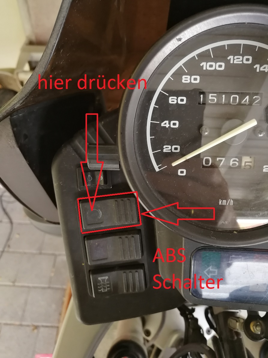

Hallo, habe eine 94GS mit abs, nun ich wollte einen abs schalter einbauen gibts ja genug bei ebay.
Aber hat jemand schon mal einen eingebaut ? Schalter rein, stecker zusammen stecken fertig ? oder mit extra abrbeit verbunden ?

Mit dem Bestellen des ABS hat dir BMW normalerweise sofort und direkt einen ABS Schalter miteingebaut. Mit dem ABS bist du aber sicher dass es da ist?

ja nur der schalter zum abschalten fehlt, abs funktioniert auch ohne probleme

Moin, wenn die Steckverbindung vorhanden ist, geht es Problemlos. Anstecken und gut.

Hä,
was willst du denn abschalten??
Wenn du den ABS Schalter drückst und hältst, dann die Zündung einschaltest dann loslassen ist das ABS ausgeschaltet. Zur Warnung der Abschaltung blinken die Leuchten gleichphasig im Gegenteil zur Störung.
Aktivieren kannst du das ABS wieder indem du anhältst und den Motor neu startest.

der schalter ist nicht vorhanden, abs aber schon, es geht um das nach ruesten des abs schalters sodas ich es temporaer abschalten kann.

Ich bezieh mich mal auf die Frage in Post #2:
Das kommt mir sehr seltsam vor. Oder hast du bzw. ein Vorbesitzer mal das Cockpit getauscht und das Kabel liegt einfach drunter? Gibt dann das ABS nicht einen Fehler, wenn der Schalter fehlt?

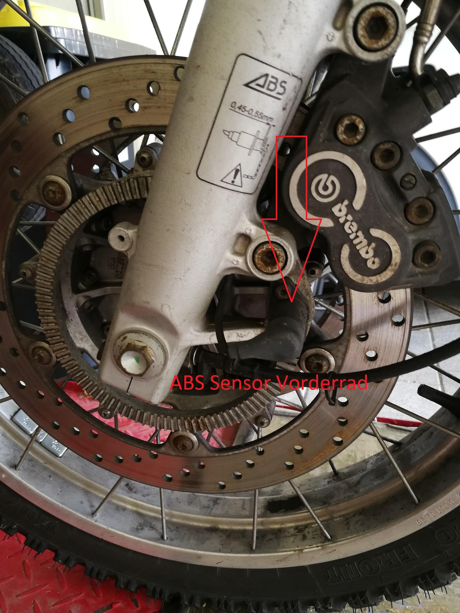

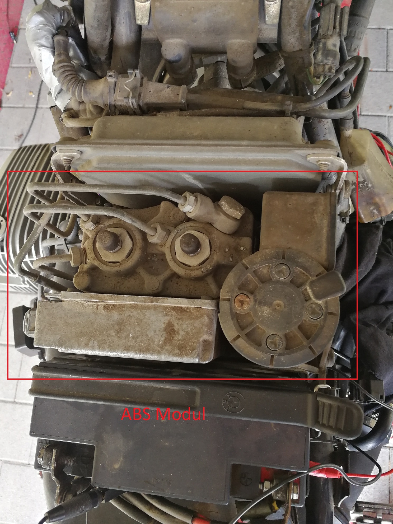

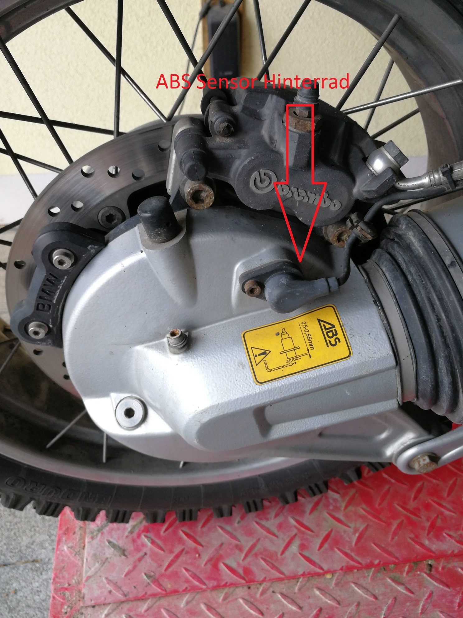

Hier ein paar untrügliche Anzeichen für ein vorhandenes ABS:

die sachen sind alle vorhanden, und es funktioniert ja auch nur halt der schalter ist nicht da
Es kann sein das der vor vor besitzer die amatur mal getauscht hat.
Ok werde ein schlater bestellen und es versuchen einzubauen , hab die amatur noch nicht auseinander genommen, keine ahnung ob da der stecker vorhanden ist.

schau doch einfach ob der blaue Stecker unter dem Cockpit liegt. Es sollte ein schwarzes und ein braunes Kabel dort hin führen. Den Schalter kannst von mir haben, ich hab mein Cockpit abgebaut und verkaufe die Einzelteile, da ich einen Scrambler Umbau mache.
Ich war grad mal schnell am Motorrad und hab geschaut, ich kann Dir auch ein Foto vom Stecker machen.
Falls der Stecker abgezwickt wurde (kann ich mir nicht vorstellen) dann wie gesagt die beiden Kabel suchen.

also abs abschalten funkzuklapselt, ich war nur zu doof den taster zu bedienen
Der taster bei mir hat keine beschriftung also ging ich davon aus das es ein blindkappe ist, omg :-).
Als ich dann es probiert hatte, gedrueckt halten zuendung an = abs tmp abgeschaltet, jehhhh.
Zuendung aus und wieder starten abs wieder aktiv, also nicht immer auf die beschriftung vertrauen auch wenn sie nicht vorhanden ist.
Danke euch fuer den support, wir sehen uns unterwegs, gruesse aus Daenemark
