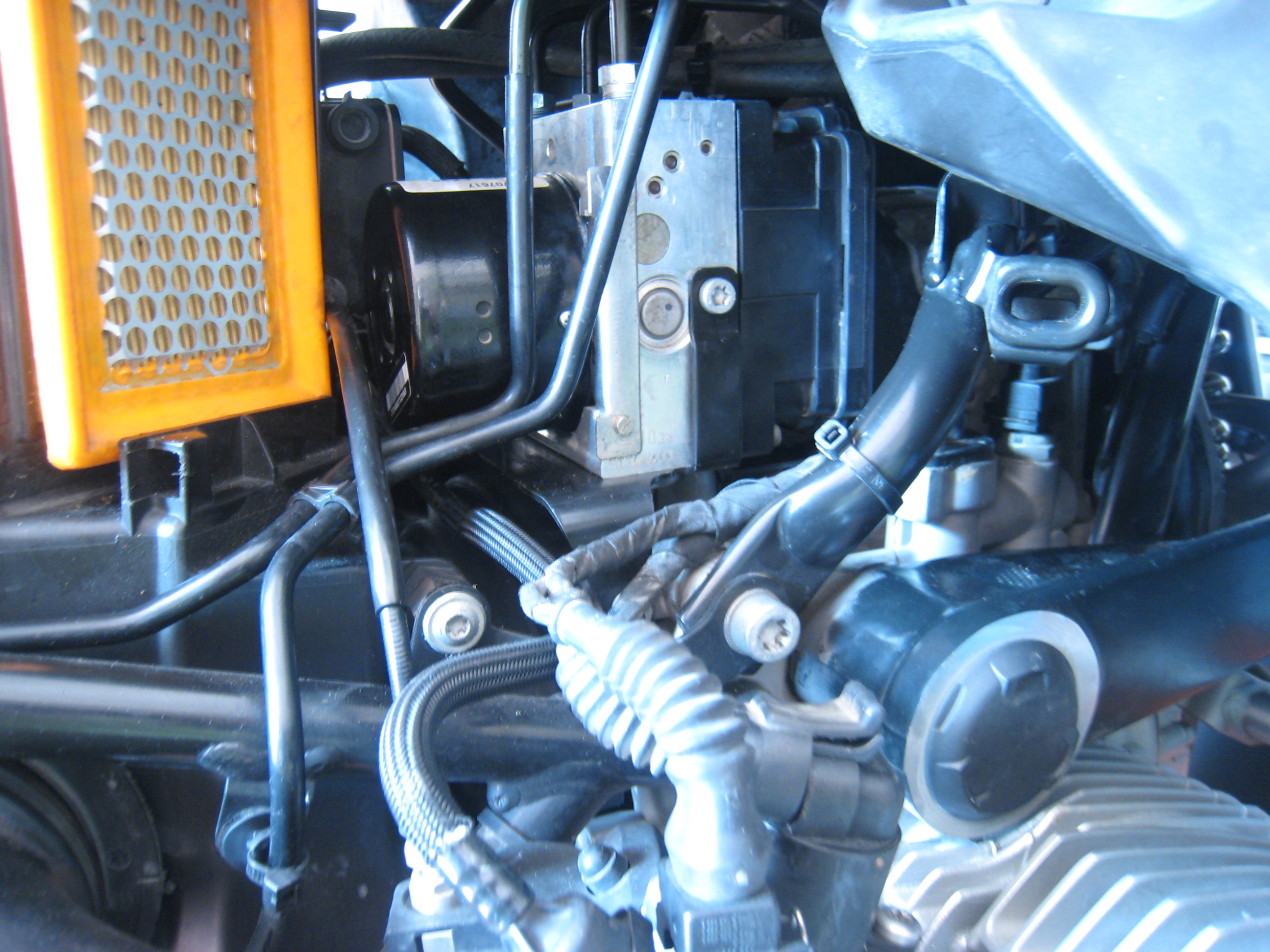

Ich hab mein selber geöffnet. Kein grober Schmutz feststellbar. Bin gespannt wie lange es hält. Ich scheue mich nicht vor dem erneuten öffnen aber mit dem Verstemmen ist irgendwann schluß.
Aufschweißen zum erneuten verstemmen wäre vielleicht ne Option...
Bluebeduin
06.10.2007
539
12erADV 2007
Unglaublich, spricht für die...
Ich habe meines mit zwei verschraubten Bügeln versehen. Der Motor lässt sich damit bei Bedarf einfachst wieder abnehmen und wieder montieren.
Sieht zwar etwas rustikal aus, und wäre bei einem Verkauf des Motorrads nicht gerade vertrauenserweckend, erfüllt aber seinen Zweck.
Bei allen vergleichbaren ABS Modulen die ich bis jetzt gesehen habe, ist der Motor mit dem Hydroblock verschraubt. Nur unser Hersteller spekuliert da offensichtlich auf zukünftigen Umsatz mit hohen Margen.

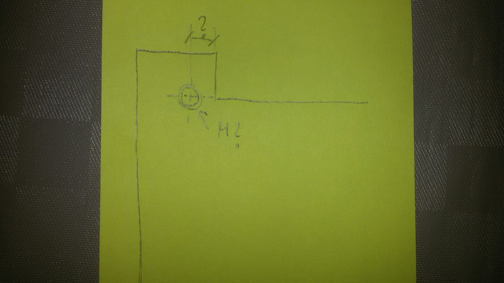

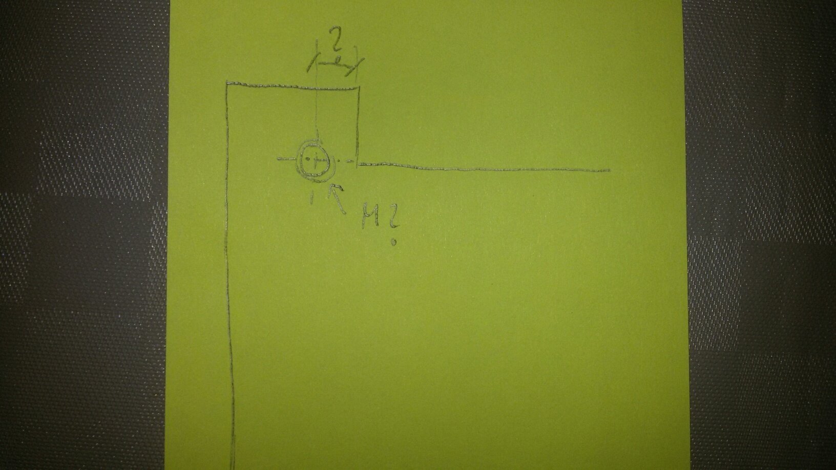

Hallo Blubeduin,
auch nicht schlecht.
Hast du noch die Position der Bohrungen noch parat?
Woher warst du dir sicher wo du bohren kannst?
Bluebeduin
06.10.2007
539
12erADV 2007
Die Sacklöcher lassen sich ohne Probleme seitlich in die vier Aluhöcker bohren. Um genügend Fleisch zu haben, habe ich Mitte Bohrung auf Höhe der Kante vom Block gesetzt. Bohrung nicht tiefer als wie die Hocker.
Die Schrauben sollte man mit Loctite sichern.
gs-michel
gs-michel
25.02.2007
671
Sauerland
R1200GSA/ R100GS / K75 Scrambler / Tenere 700
Danke, also so:?
