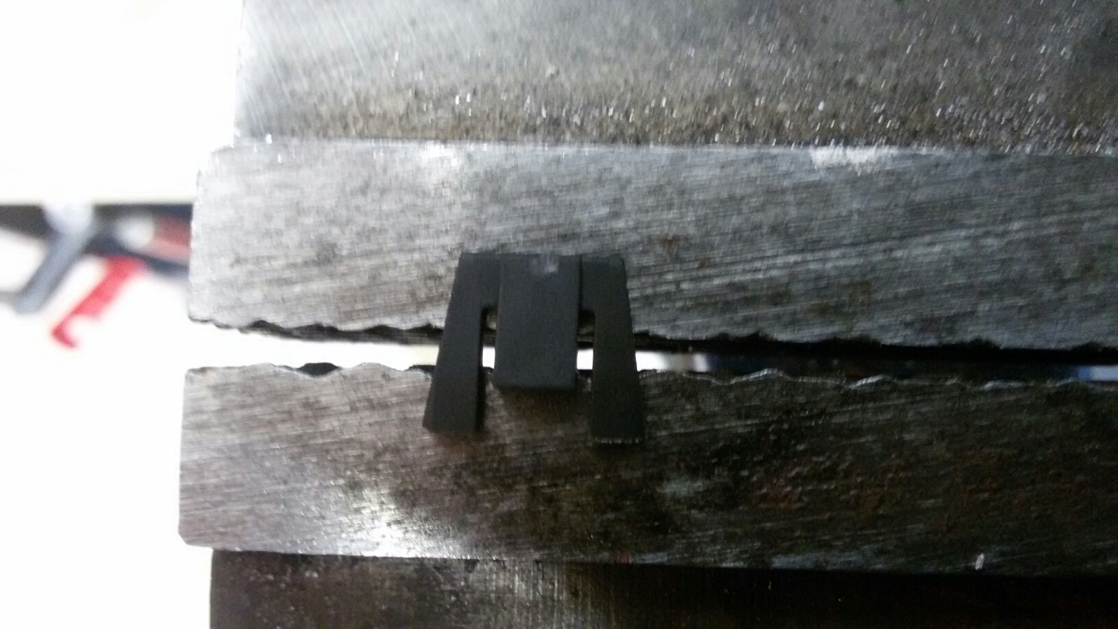

In meinem Beitrag #9 hier ist noch ein Bild das deine Fragen beantwortet:
http://www.gs-forum.eu/r-1200-gs-und-r-1200-gs-adventure-94/abs-lampe-leuchtet-116209/
2xD= 6mm Bohrtiefe ist völlig ausreichend.
Die Kontakte kannst du seitlich mit Schleifpapier anschleifen/verjüngen. Mit Druckluft und Bremsenreiniger säubern. Anschliessend mit einer Spritze und Nadel etwas Silikonöl zwischen den Kontakten und den Schächten geben.

Kannst du das letzte Bild bitte etwas größer einstellen? Man erkennt niGS. Danke
Bluebeduin
06.10.2007
533
12erADV 2007
Ich habe das Bild aus meinem alten Beitrag in 2015 gezogen weil das Original habe ich nicht mehr auf der Festplatte.
Im link oben ist dieses aber in Beitrag 9 gut ersichtlich.

Danke, gute Beschreibung.
Von mir noch ein Hinweis: In dem Video:
sollen die Bohrungen zum drücken der Kunststoffzungen 8mm unterhalb der Prägung liegen. Das ist Müll, da beim drücken der Zungen am oberen Ende diese sehr leicht abbrechen. Bohrt sie 3mm unterhalb Unterkante der Prägung. Dann drückt man genau dort, wo ich die Zunge aufdrücken will.
