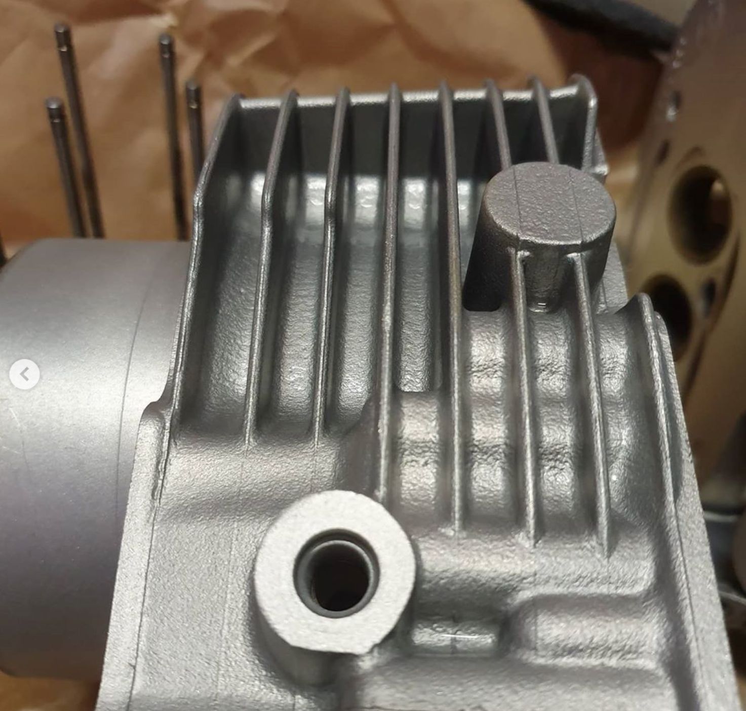

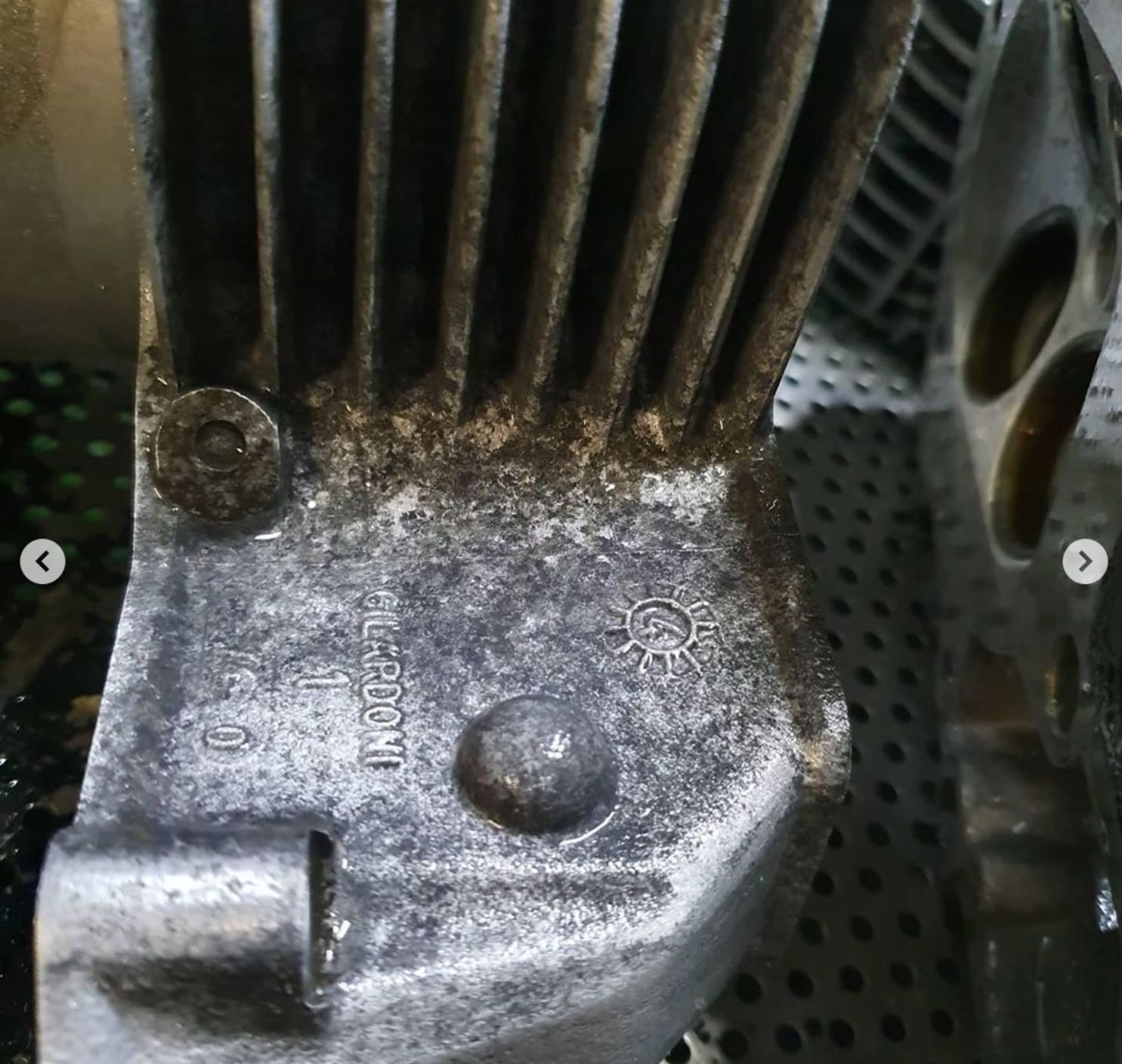

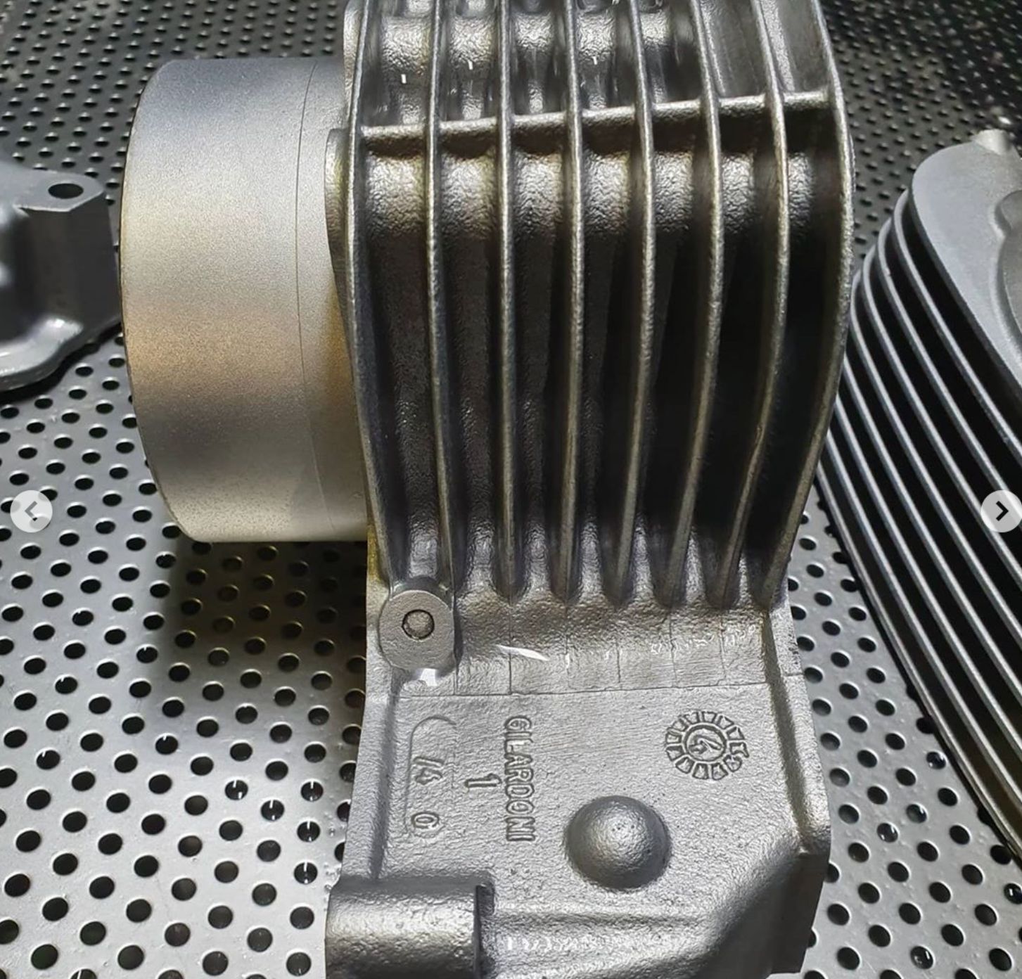

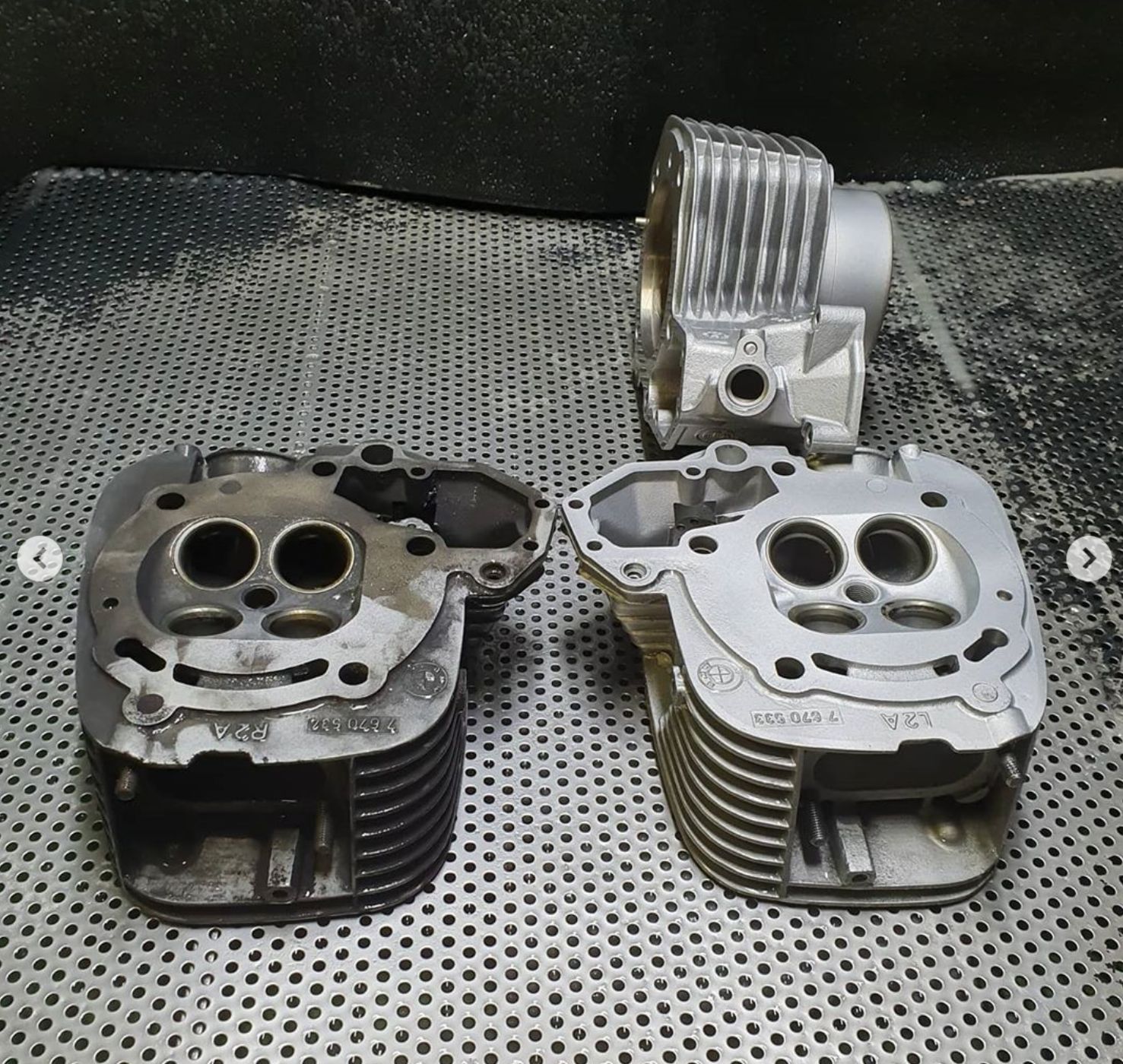

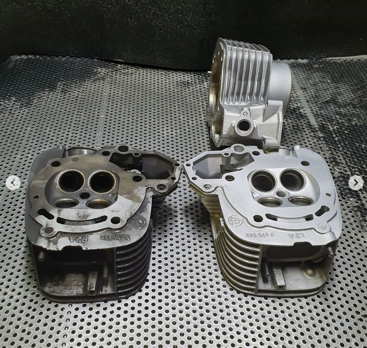

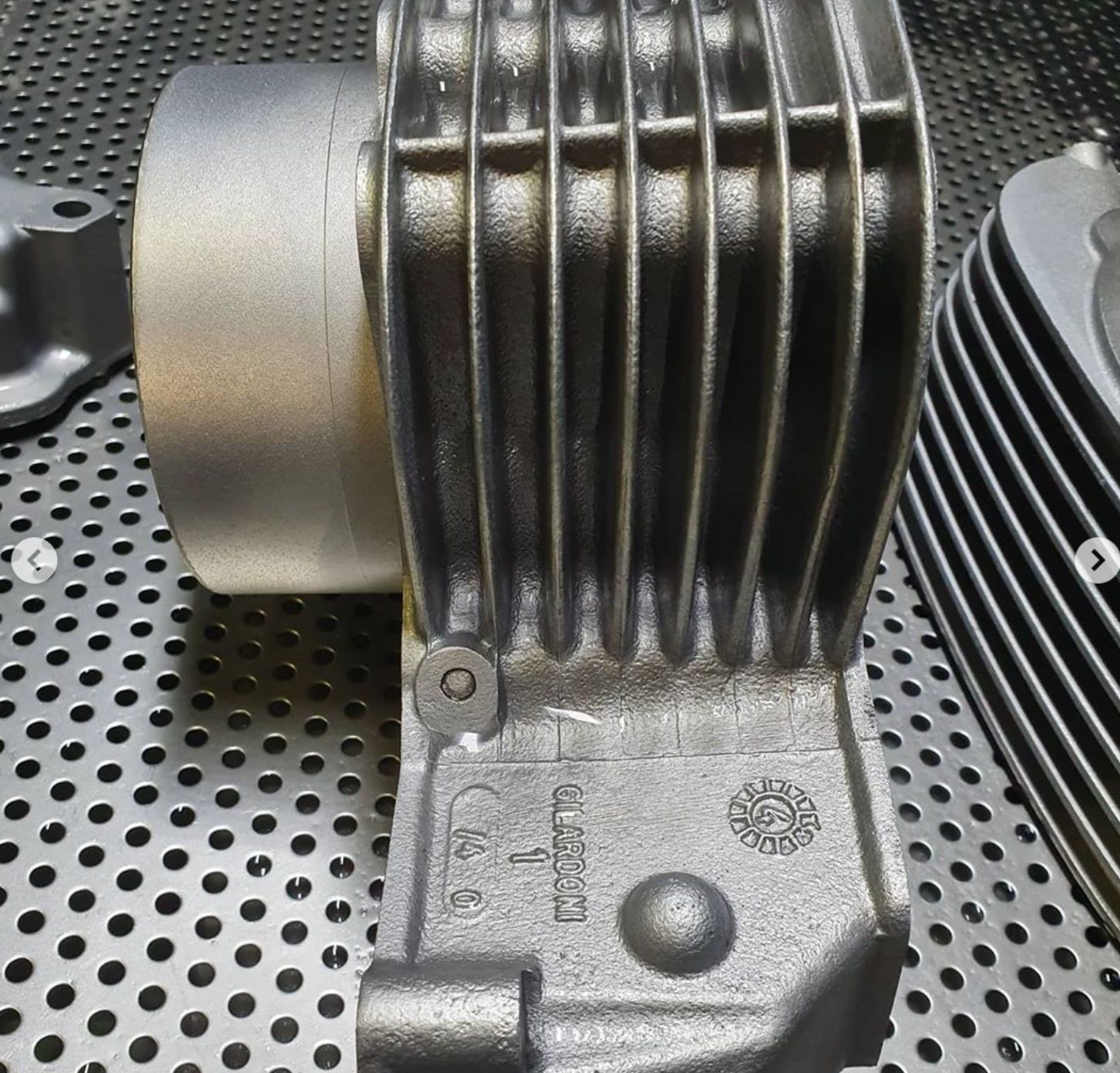

OK, Jungs und Maedels ... also ..... ick FROI mir ..... hier ist was passiert ist:

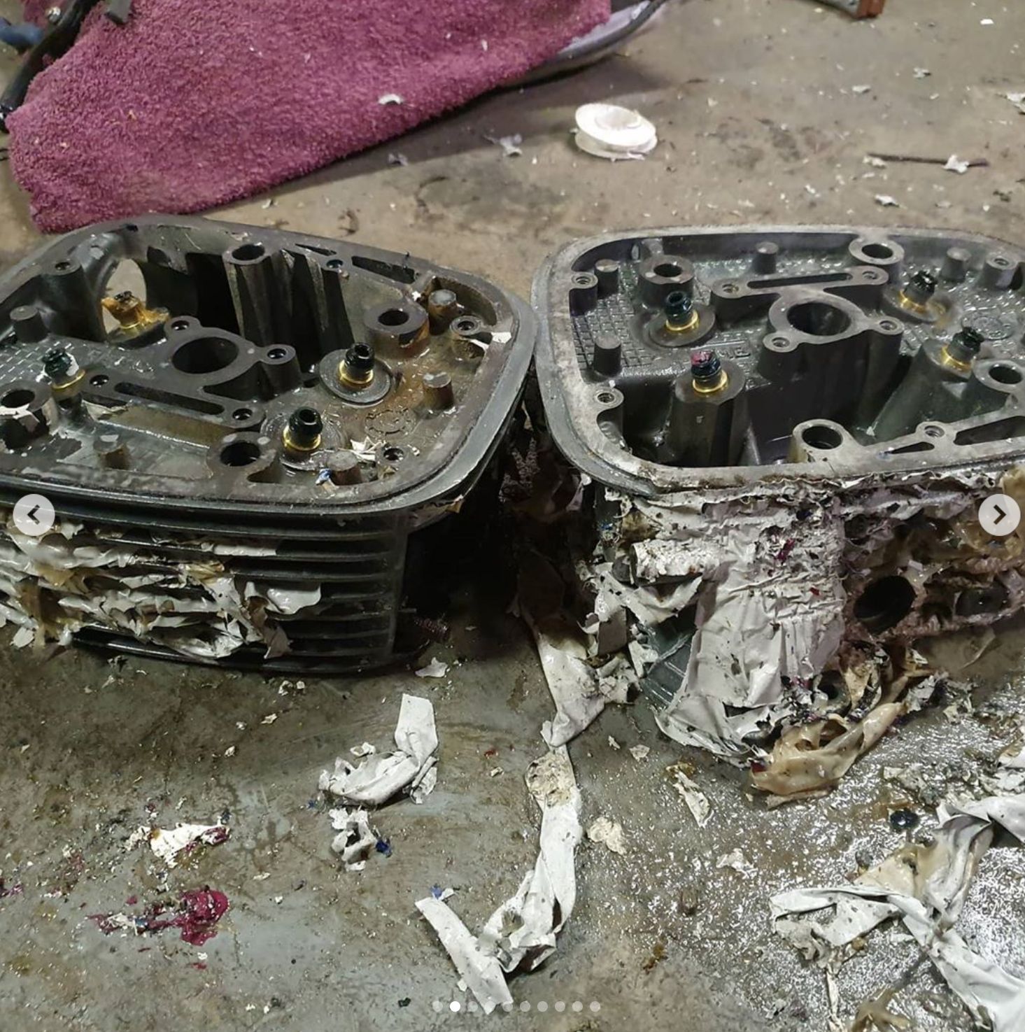

Erst die Beschichting chemisch im Bad losgeloest und entfernt (nicht Gel, ist zu schwach)

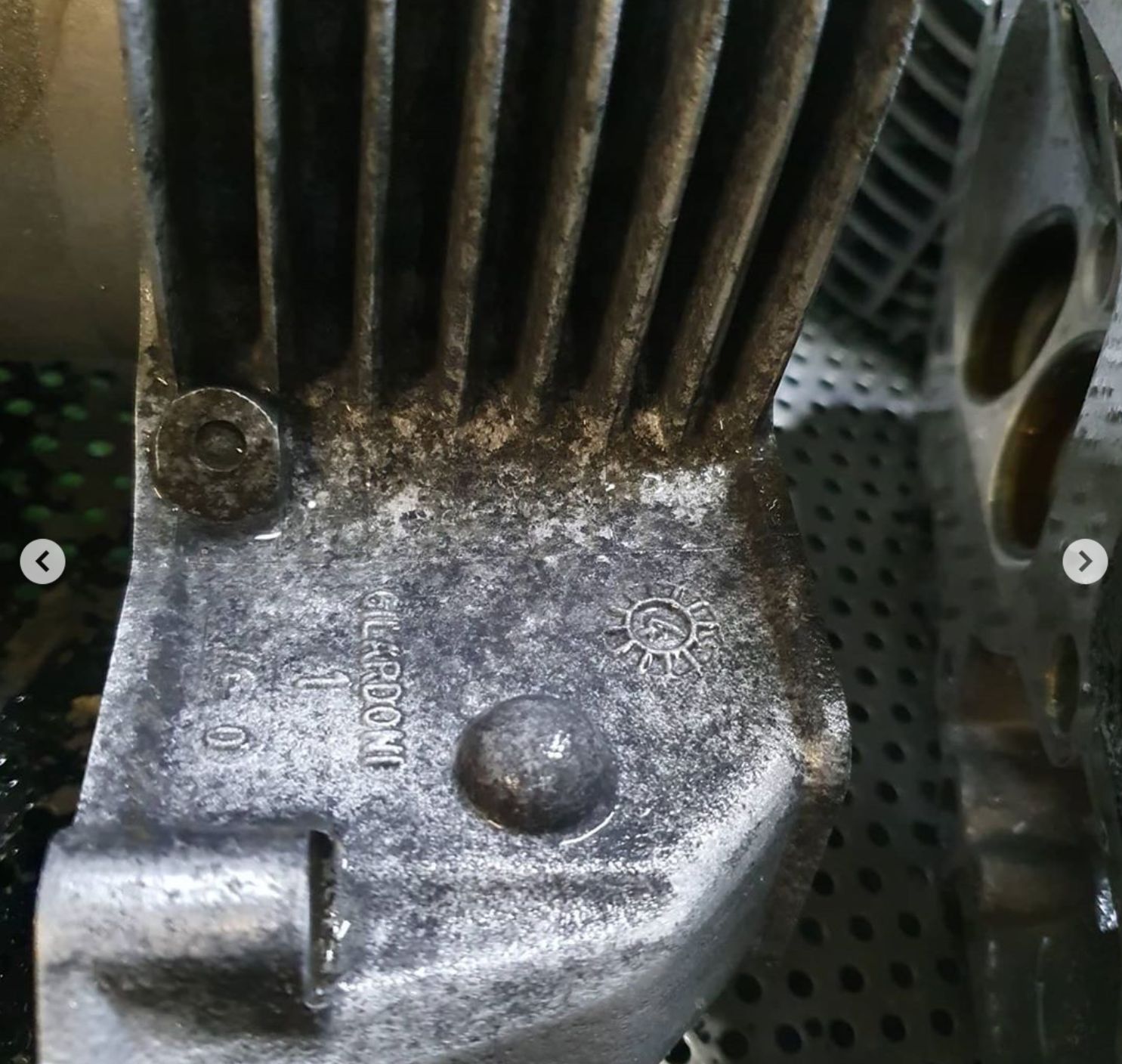

Dann kam der Rost (unter der Beschichtung) zum Vorschein, alles voellig oxidiert!!!
(ich wusste nun nicht mehr weiter ..... :hot:
JEDOCH .... mein Mann gab nicht auf:
1) Mit Aluminum Oxide Aqua (Vapor) blasting
2) Glas Beads (grob)
3) Glas Bead (sehr fein)
4) Glas bead (ultra fein - wie Mehlpulver ...)

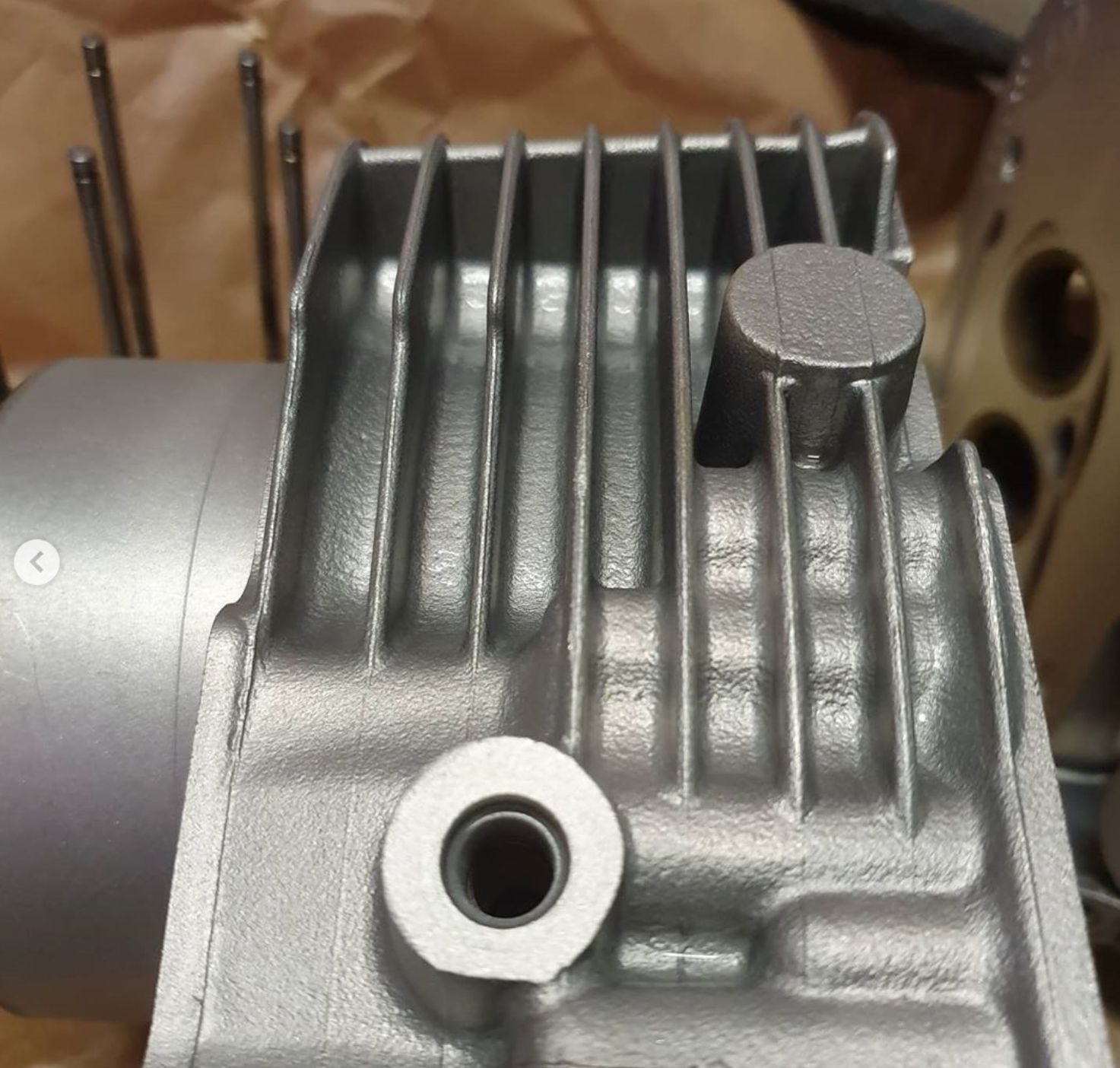

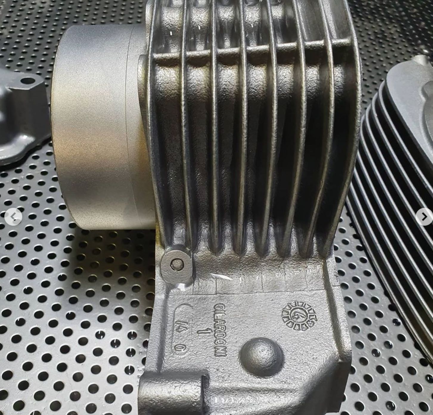

Und nun? Ergenbis ist BESSER als Original .....
Warum? Weil das Aluminum durch das ultra-feine Strahlen feinstens poliert und verschlossen wurde ....
Bischen Anti-Rost drauf (hier heist das ACF50) und das war es ....
keine neue Beschichtung notwendig,
alles vom Feinsten ....
Juht ????
Original
Beschichtung chemisch entfernt
Nach dem 1. Alu-Oxi Strahlen .. und Endergebnis
Alles voller Rost und Oxidation unter der Beschichtung
Nach vier Mal strahlen ... sauber !!!
Mein Herz schlaegt hoeher ....
Die alte Dicke wird immer juenger ..... ;)
Besten Dank an alle,
Ralph
Sieht wirklich erstklassig aus und erinnert an die alten 2V-Gussoberflaechen, aber ich haette Bedenken, dass das ungeschuetzt nicht lange so gutaussehend bleibt.
Bei den 2V-Boxern war's ja auch nicht anders und Du wohnst eventuell noch in Meeresnaehe mit Oxidationsbeschleuniger.
Viele Gruesse
Karl-Heinz
