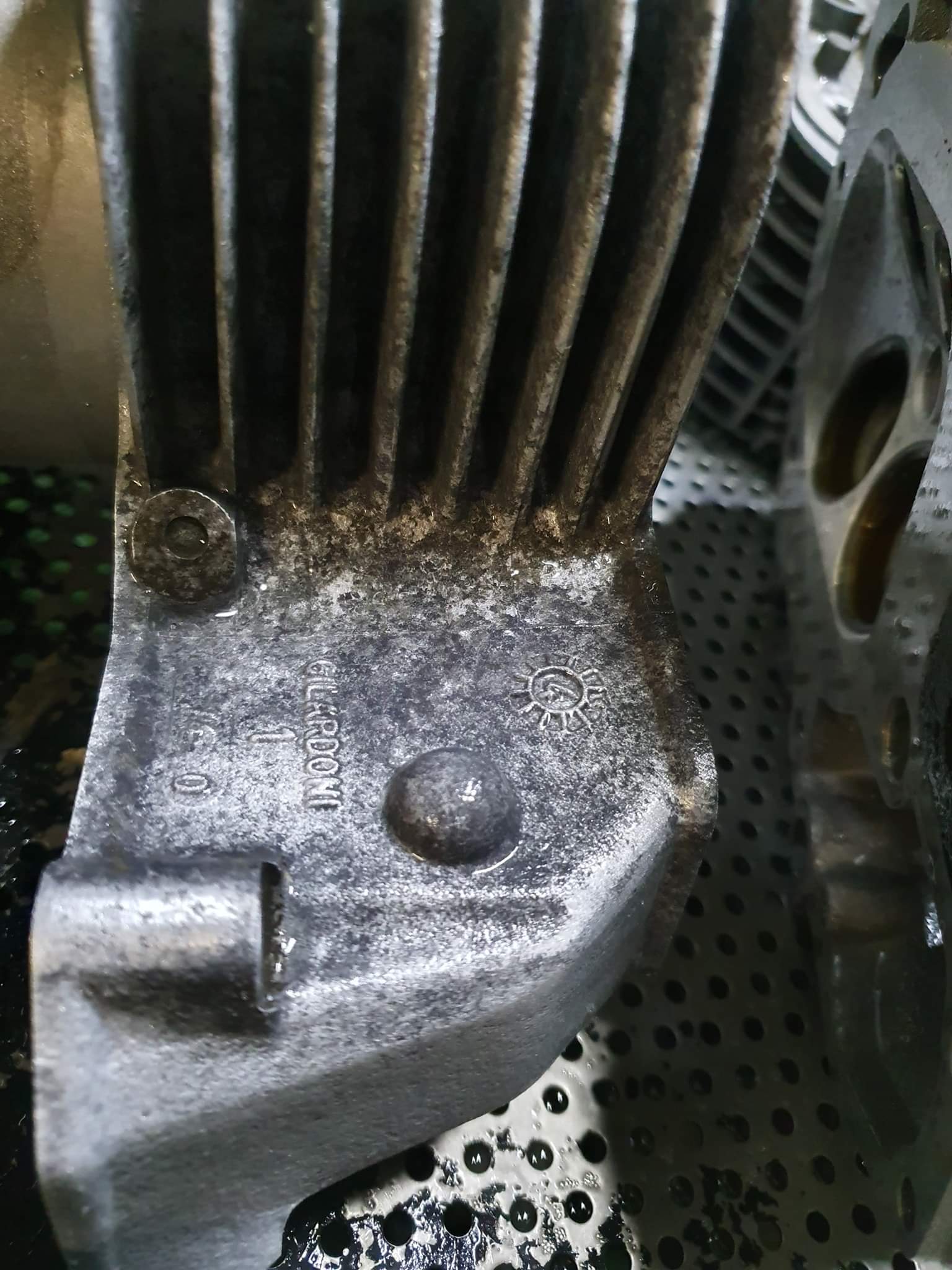

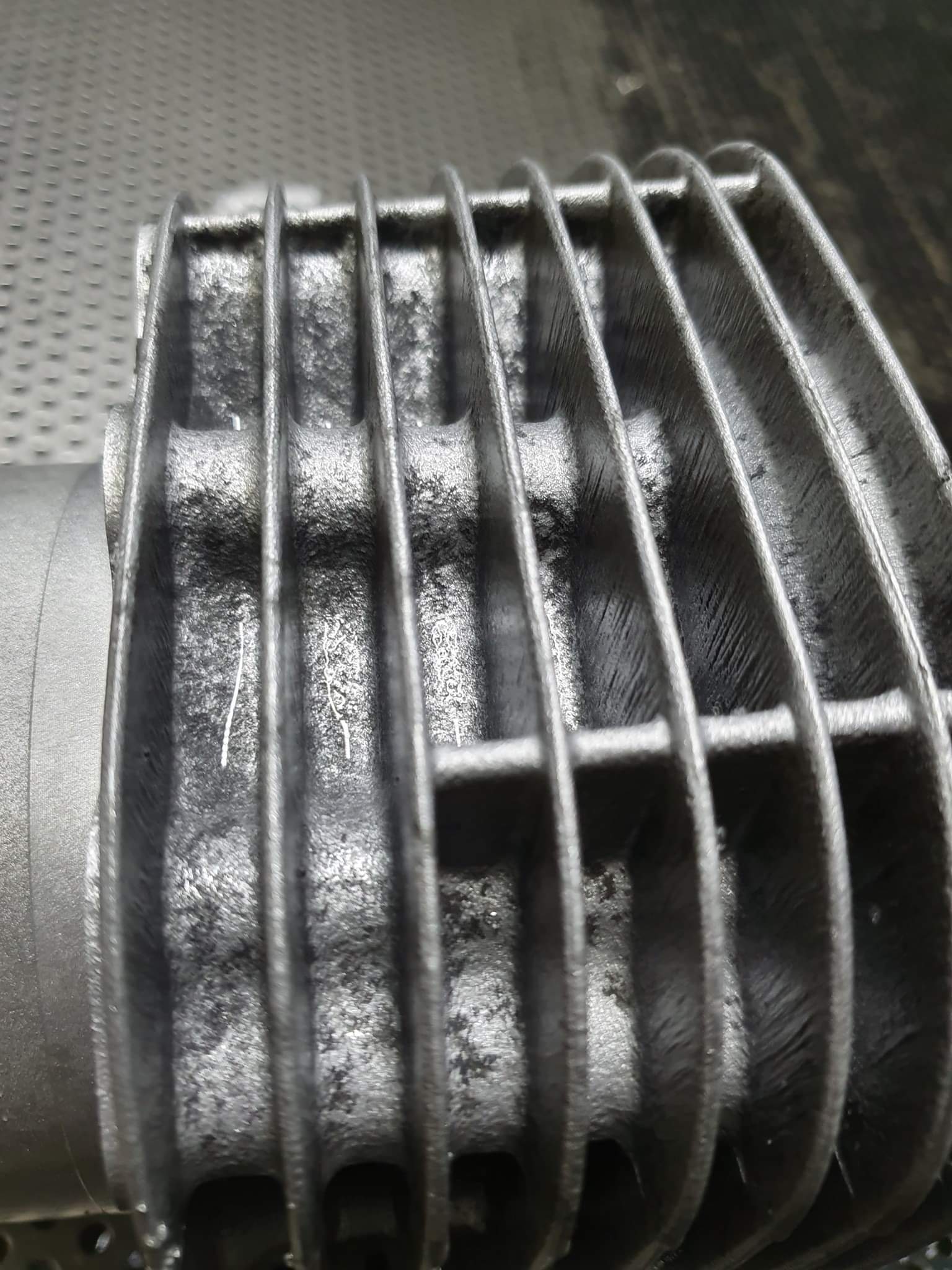

Es wird interessant: wir haben chemisch die alte (original) Beschichtung entfernt, und es stellte sich heraus, das es bereits Rost zwischen der Beschichtung und dem Alu gibt - und zwar eine Menge. Scheint so dass selbst mit Vapor (Aqua) Blasting die Oxidation nicht einfach entfernt werden kann. (Aqua) Vapor Blasting ist eine vorsichtigere und mildere Form von Bead- oder Sand Strahlen (hat normalerweise super exzellente Ergenisse da das Alu nicht angegriffen wird, sondern sogar sehr fein versiegelt wird).
Aber - es schaut so aus dass wir nun doch auf Bead Stahlen gehen werden muessen um auch die Oxidation zu entfernen, und dann eine neue Beschichtung aufzutragen. Ich werde das bei einer speziellen Beschichtungsfirma fuer Motoren machen lassen, die hoeren sich gut an ... mal sehen.
::eekek: Der Patient hatte nur ein kleines Aua mit kleinem Pflaster .... NEIN !!!! Da gibt es ja wohl Krebs unter der Haut, der muss behandelt werden ... :alien: Macht aber Spass alles so langsam hinzubekommen ....

Besten Dank an alle, super Antworten .....
