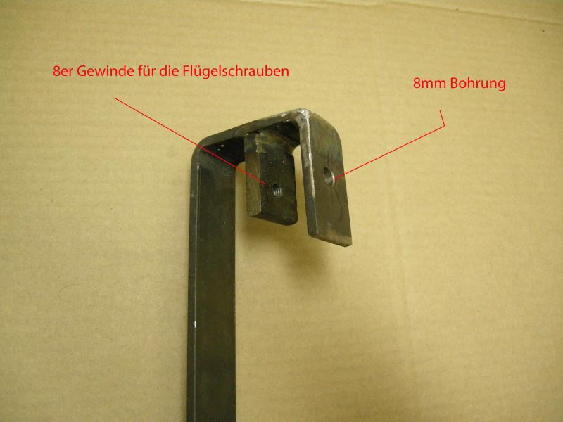

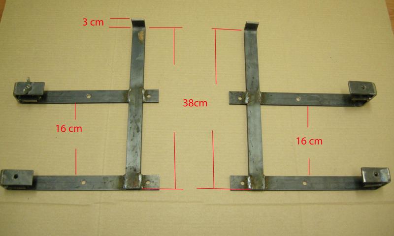

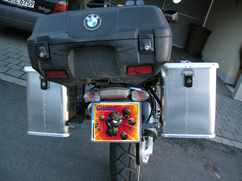

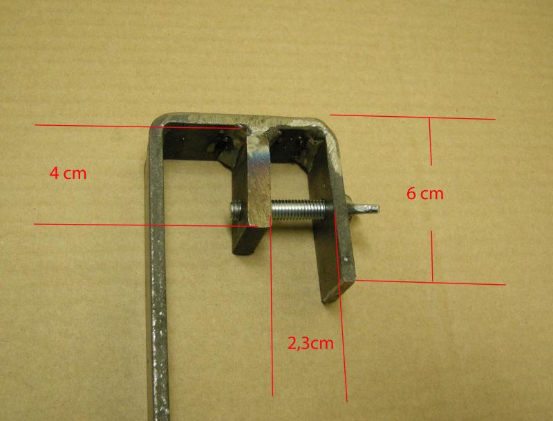

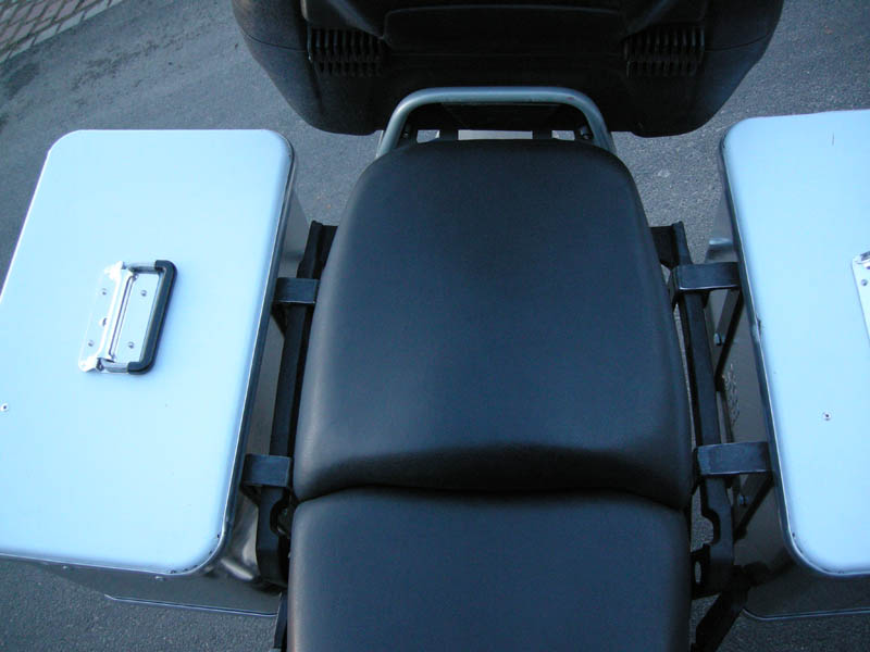

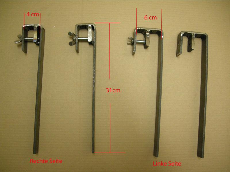

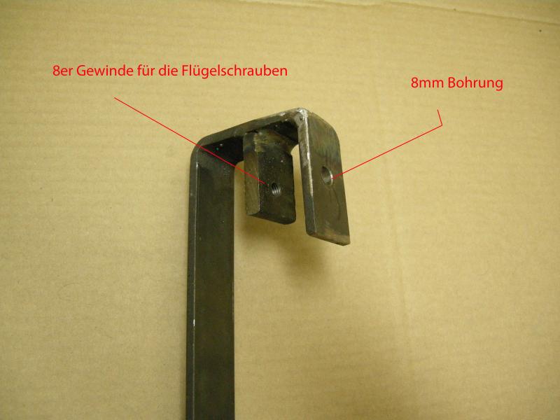

Frohes neues erstmal, und vielleicht kann ich mit diesen Fotos helfen, die hatte ich mir mal gespeichert, weil ich sie mal bauen wollte aber doch nicht dazugekommen bin.
Ich hoffe der Forumskollege der sie gepostet hat hat nichts dagegen?!hintereStuetze.jpgBohrungen.jpgKopfmaße.jpglange Maße.jpgvon hinten.jpgvon oben.jpg
Gruss Tammo

Die sehen aus wie Blumenkastenhalter. :o
Damit bekommt man die Alus garantiert nicht an den Variohaltern befestigt jedenfalls nicht über die Original-Haltepunkte und Haltemechanismen der Alus.
