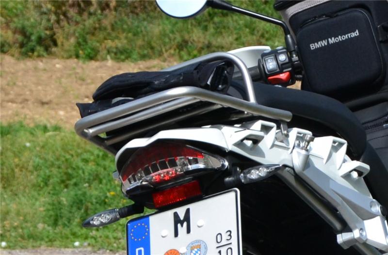

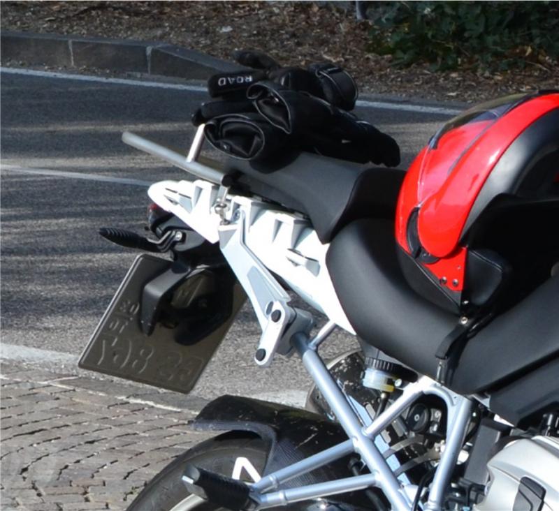

ich habe eine abgeänderte Adventure Gepäckbrücke an meiner GS verbaut, da mir das normale Ufo nicht gefallen hat und ich einen vernünftigen Träger haben wollte.
An der Brücke habe ich alle überflüssigen Halterungen abgeflext und sie ein wenig gekürzt. Um das Gepäck sicher befestigen zu können und den vorgeschriebenen Soziushaltegriff zu erhalten habe ich einen Bügel anschweißen lassen.
Anschließend wurde die Gepäckbrücke noch sandgestrahlt.
Die Gepäckbrücke habe ich bei Ebay für 85.- Euro ersteigert und für´s schweißen und strahlen mußte ich 50.- Euro berappen.
Entweder man läßt sich die nun offenen Enden ebenfalls zuschweißen oder ich habe mir schwarze Kunststoffstöpsel in der Arbeit anfertigen lassen.
Auf den Fotos kannst Du hoffentlich alles sehen, sind leider nur Ausschnitte, da ich jetzt nicht an das eingemotte Moped ran komme.
Hoffe ich konnte Dir damit helfen.
