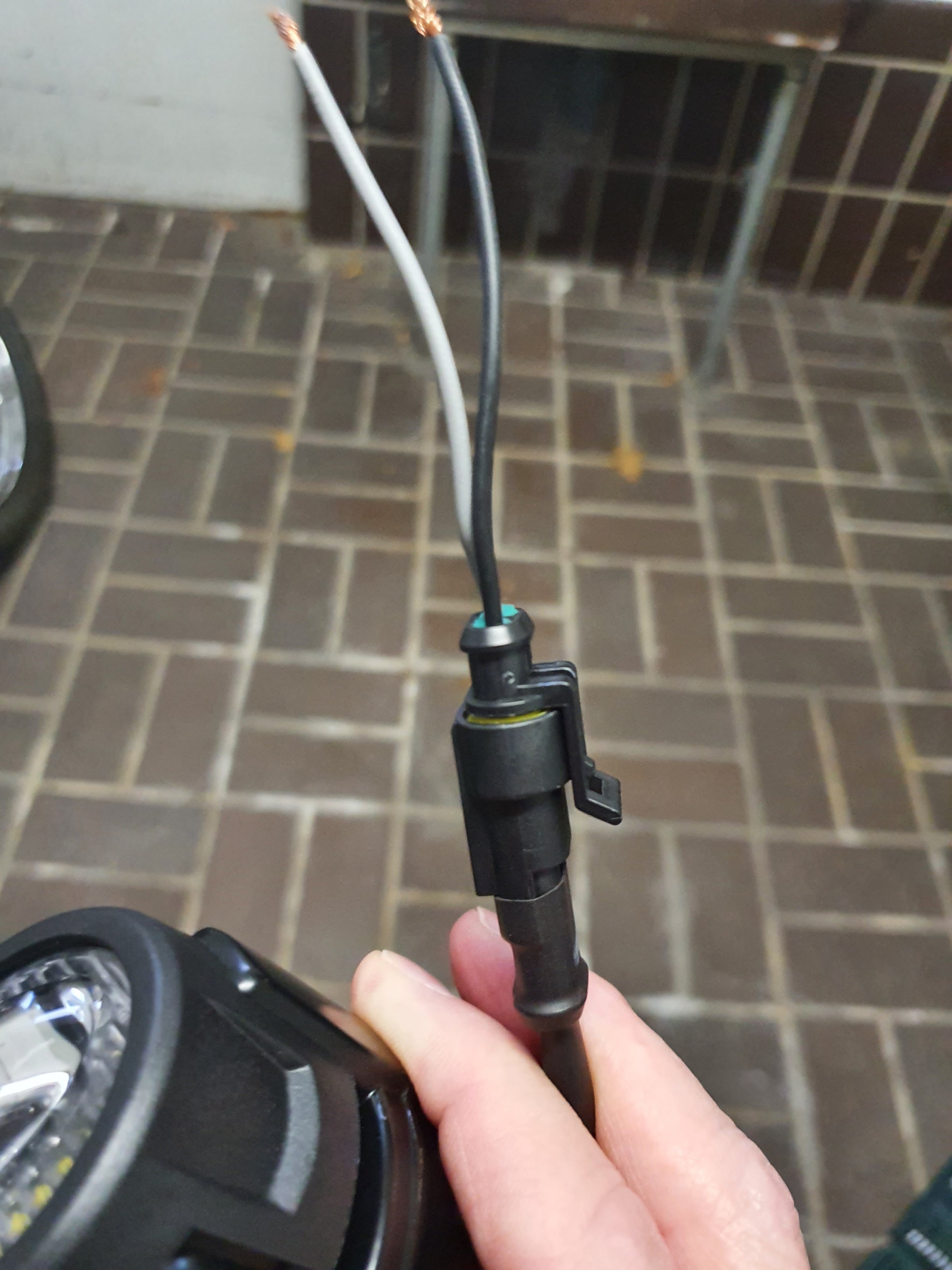

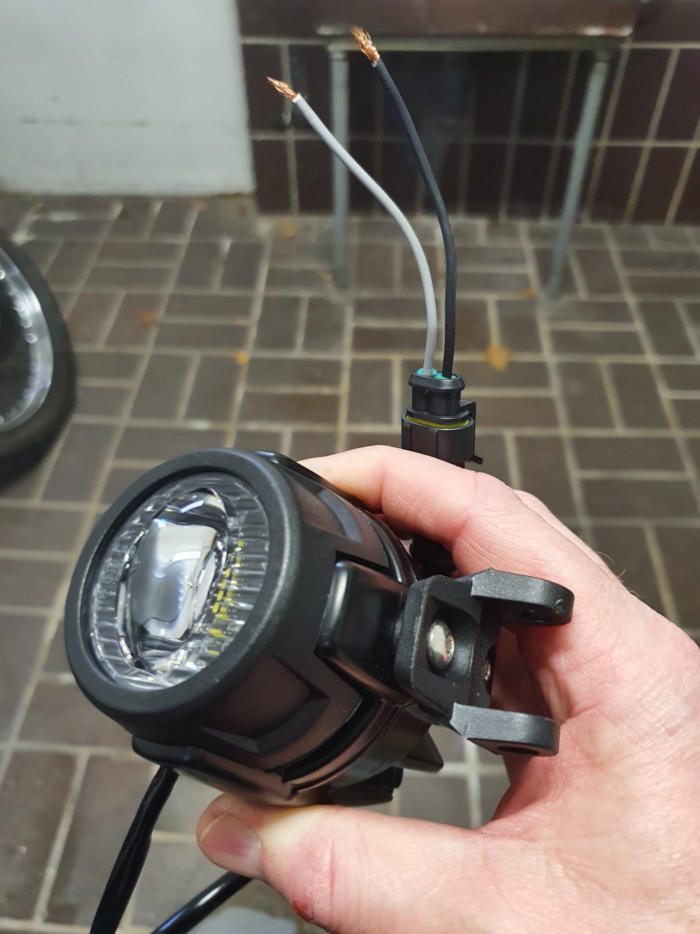

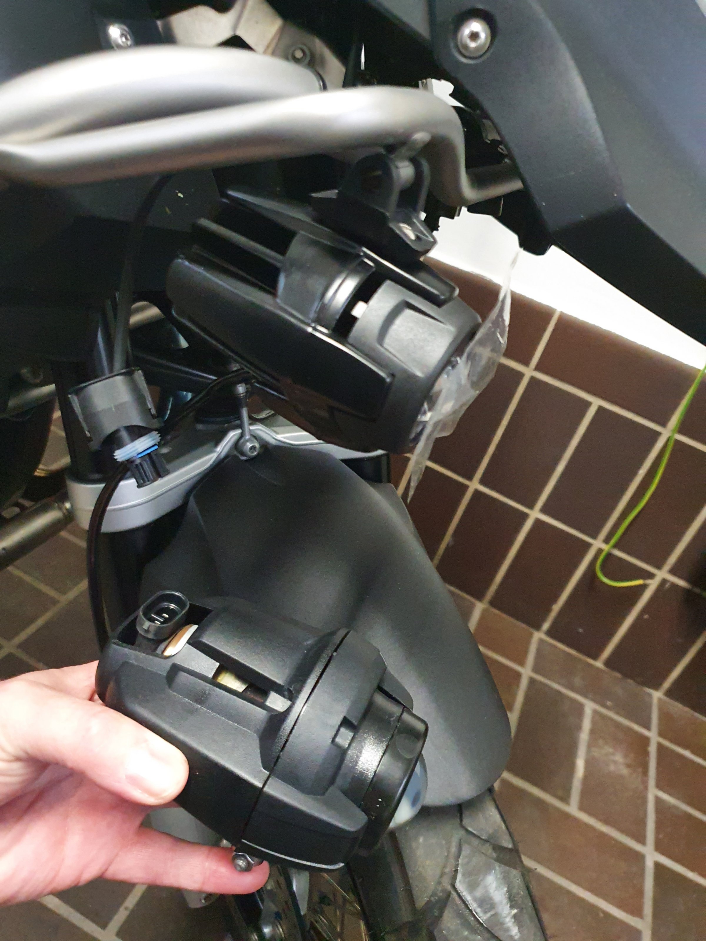

Hallo Gemeinde,
ich habe mir ein paar China LED Scheinwerfer mit E-Nummer besorgt und will die serienmäßigen Scheinwerfer austauschen, ohne den Kabelbaum zu beschädigen.

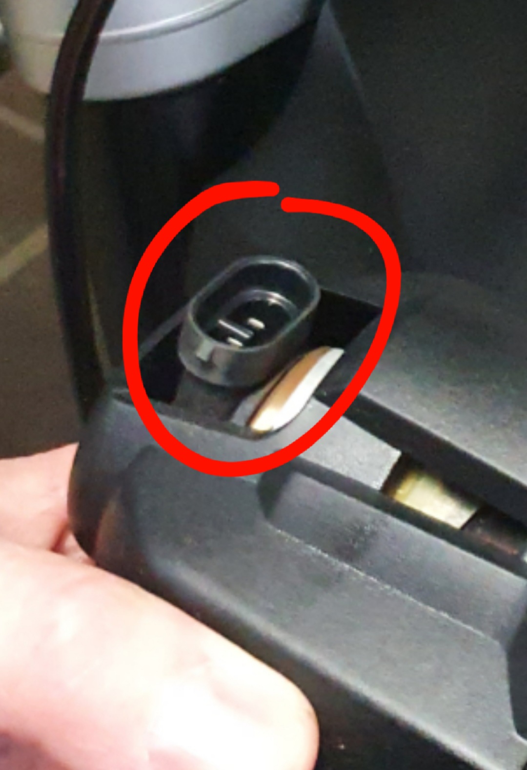

Die Stecker der China LED Scheinwerfer passen natürlich nicht an den BMW Stecker. Kennt jemand den entsprechenden Stecker, der im BWW Scheinwerfer integriert ist?

Das ist ein Stecker für H11 Leuchtmittel.

In dem Stecker sind die Kabel in Kabelschuhen die du vorsichtig entnehmen kannst (Achtung gefummel :p) und für die Kabelschuhe gibts wieder Steckmöglichkeiten. Dann kannst du wenn du vorsichtig warst wieder zurück bauen.

müsste passen, hab ich auch so gemacht!
habe auch meine NoName mit diesen H11 umgerüstet - dann kann ich ggf. beim Verkauf wieder auf Orginal-Zusatzscheinwerfer rückrüsten.
solange ich die Q bei mir habe, wird das aber nicht mehr passieren

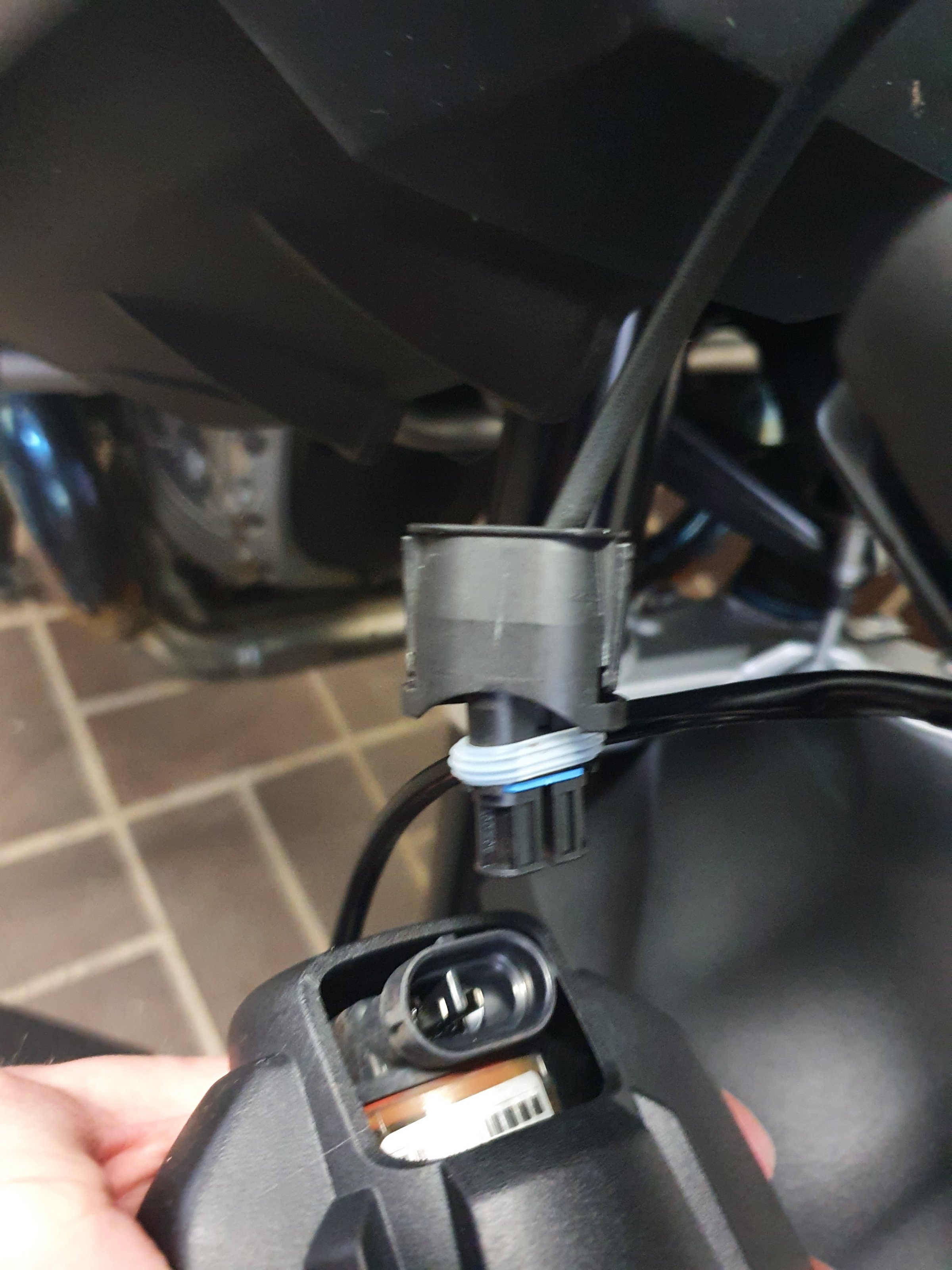

schau mal, vielleicht gibt es auch ein Adapterkabel vom China-SW auf H11, dann entfällt das fuzzelige Löten - ich fand das nicht ganz einfach

Ich habe die LED Zusatzscheinwerfer auch verbaut. Allerdings habe ich mich am Ende doch für das Trennen des alten Kabels entschieden. Nun fehlt mir der LED Hauptscheinwerfer, dann ist die Optik perfekt.
Die Zusatzscheinwerfer blitzen bei mir kurz auf, wenn die Zündung eingeschaltet wird. Ich schalte die Zusatzscheinwerfer immer aus, wenn ich ankomme und ein, nachdem das Motorrad gestartet ist. Hätte man sicherlich mit einem Widerstand umgehen können.
