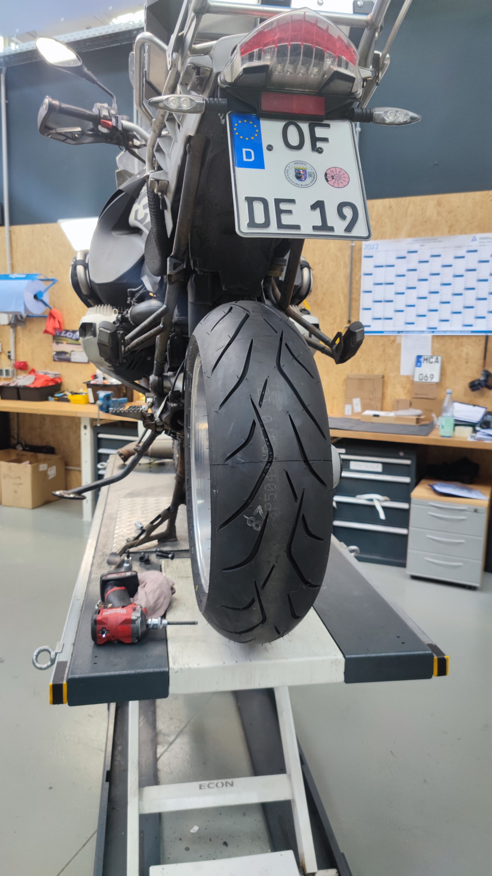

Hab mir eine K1300 Felge gekauft, 6x17", und einen 200er Sportsmart MK3 montiert. Bisschen knapp rechts und links, aber noch schleift nix.
Vorne eine S1000XR Felge für einen 120er, da brauche ich aber noch ne neue Achse und Bremsscheiben/ ABS Kranz, sind in Arbeit.
Habs mehr gemacht, um zu wissen, obs passt, aber bin mal auf das Fahren gespannt.
TÜV meinte auch das geht alles ohne große Probleme.

ui, musst mal genauer erklären wenn fertig.

"Knapp" kann auch alles Mögliche sein, aber 5mm Abstand zur Schwinge ist Minimum. Alles Andere ist auch, sagen wir "bedenklich" und der TÜVie der das einträgt ist ein Dummie.
Das reicht erstaunlicherweise noch nicht! An (m)einem serienmäßigen BMW Motorrad Modell haben die 5 mm jedenfalls nicht gereicht um Michelin Pilot Power Hinterreifen (alles in Serienabmessungen!) daran zu hindern Schleifspuren bis zur Grundierung der Schwingenbeschichtung zu verursachen.

Solange es nur der Lack der Schwinge war und nicht die Schwinge selbst 😂

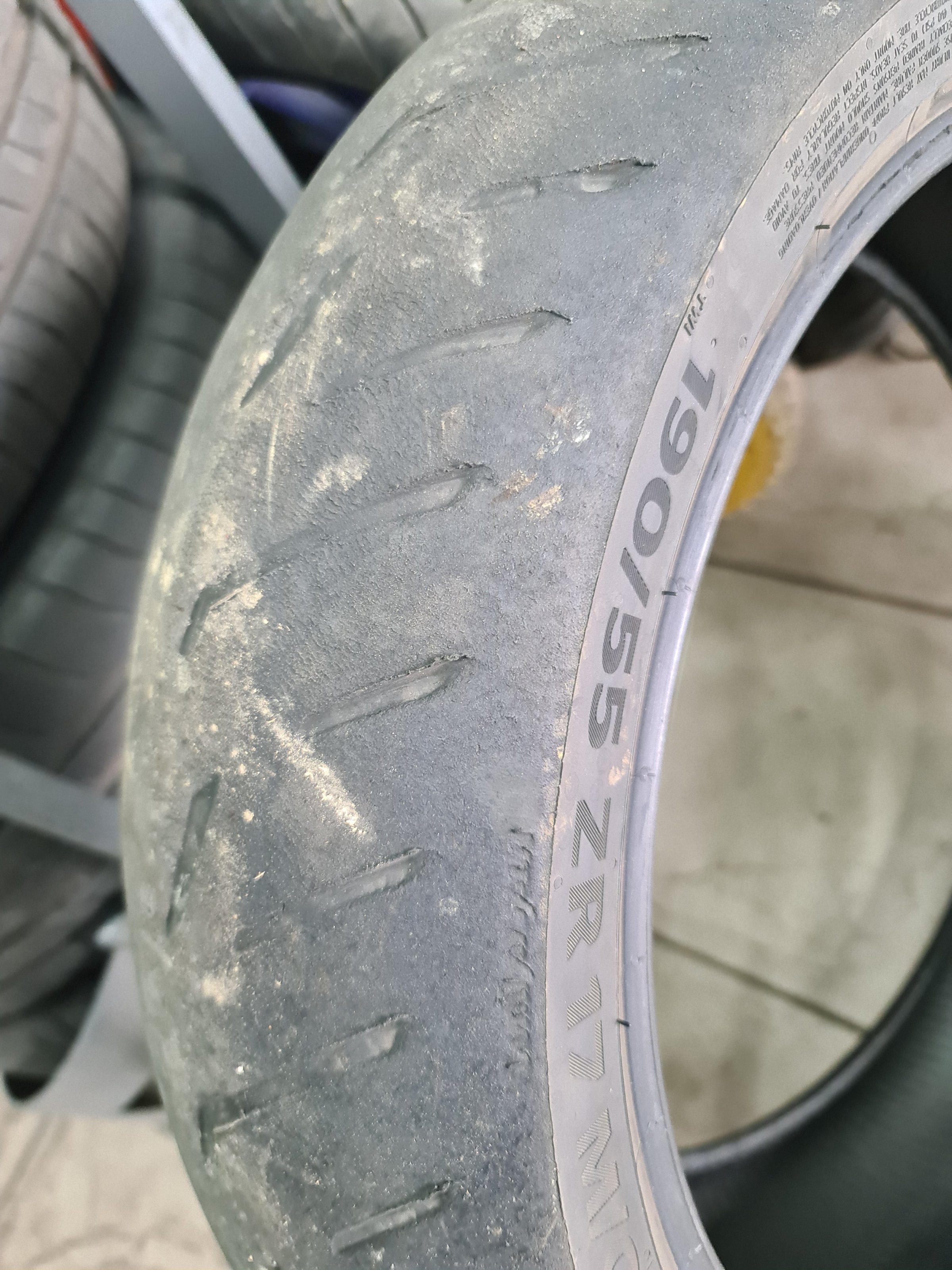

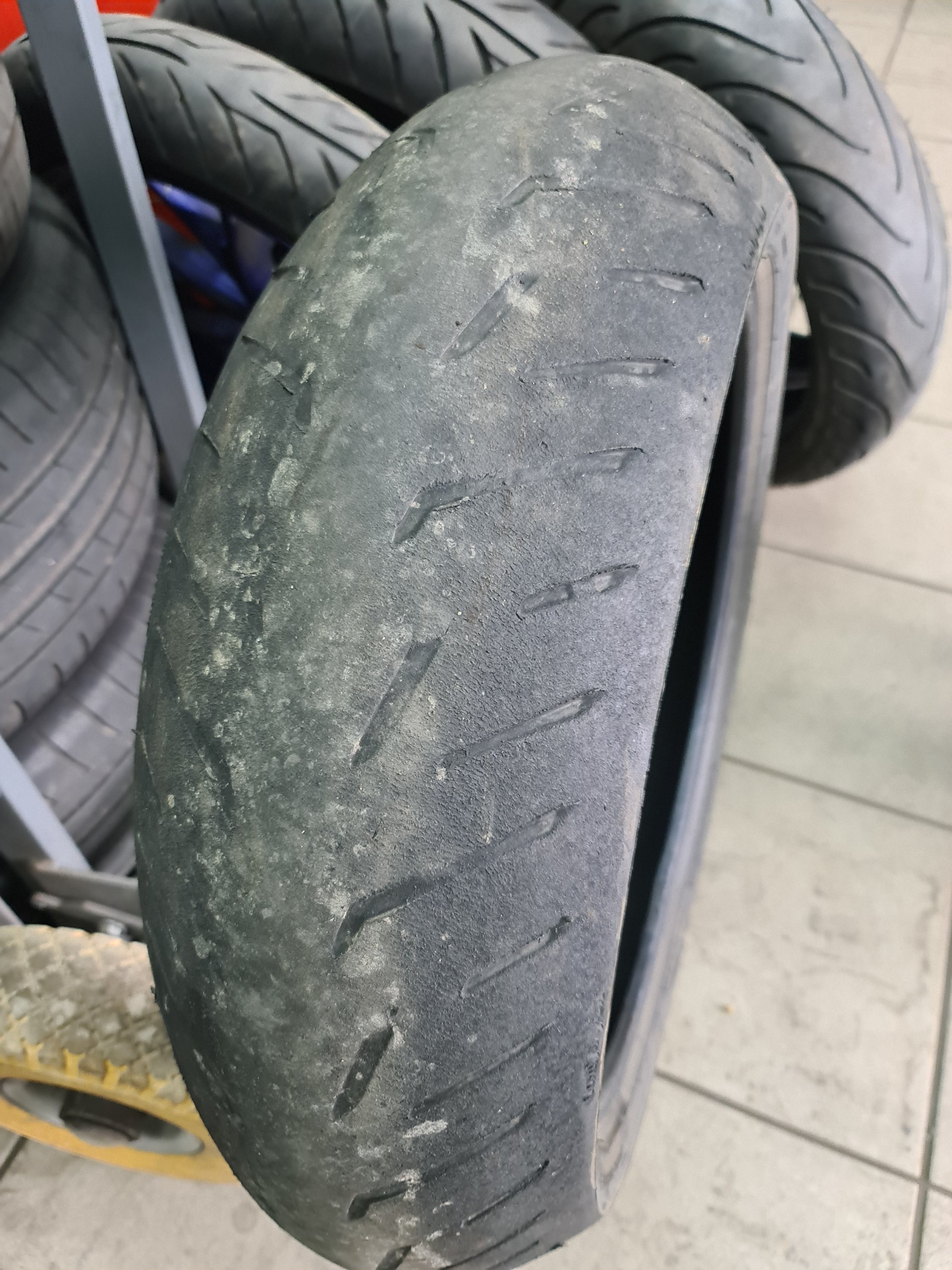

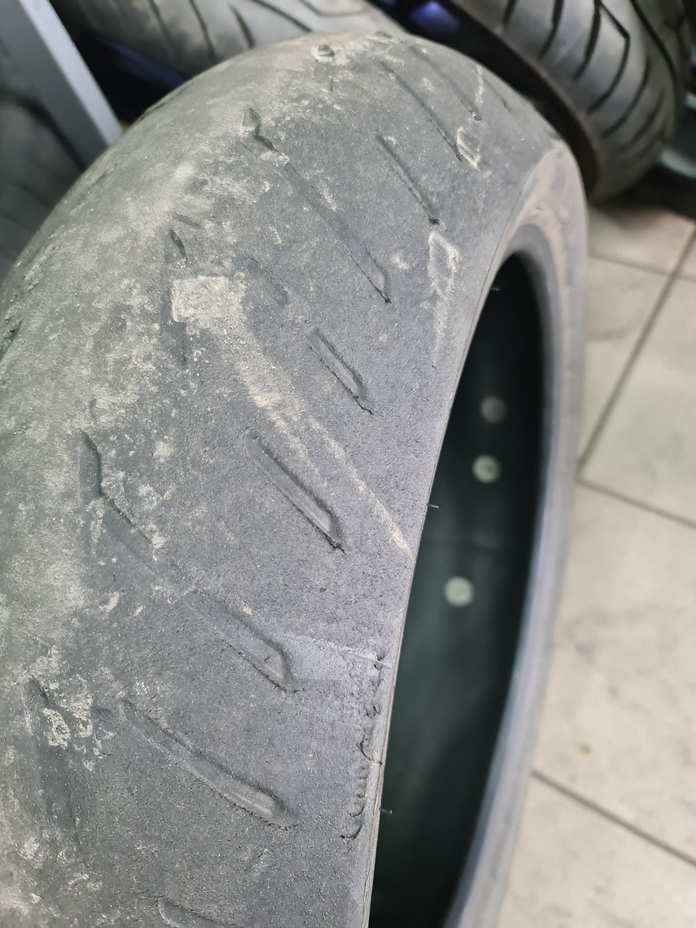

190/55 R 17 auf einer 6 Zoll an der HA der 1250 gefahren, leider scheint der CRA4 deutlich weicher zu sein als der CRA3, denn er hat nur rund 2.600 km gehalten.
Hast Du mal drüber nachgedacht, dass der 4er Dir von Anfang an mehr Vertrauen und Rückmeldung gegeben haben könnte als der 3er?
Dann ist man automatisch viel lockerer unterwegs und hat vielleicht auch die 3 - 4 km/h mehr Kurvenspeed die man dann gar nicht als so viel schneller empfindet, weil es so schön geschmeidig geht.
Also ich halten 3er für nen wirklich guten Reifen, aber 4er ist guter :victory:

Klar, damit ist man entspannt nochmal etwas "viel lockerer unterwegs "ich hätte dazu aber auch gerne mehr Laufleistung (wie war das mit der Geis und dem Stetz)
Mit dem Roadattack komme ich nicht klar... Den M9 hab ich bis jetzt nur auf einer S1000RR gefahren, da war ich zufrieden. Auf der GS ist jetzt der DUnlop MK3, den hab ich ein paar KM auf einer RR gefahren, den fand ich super. Aber der Grund, warum der drauf ist, ist einfach, dass ich den im Regal liegen hatte.
Hab keinen Plan, wie lange der hält, sobald die Achse fertig ist und die vordere Felge drauf sitzt, fahre ich mal ein bisschen rum und gucke, wie er sich schlägt. Das Gewicht vom Moped darf man ja auch nicht vergessen, ist schon ne Ecke mehr als bei den ganzen Sportlern.
