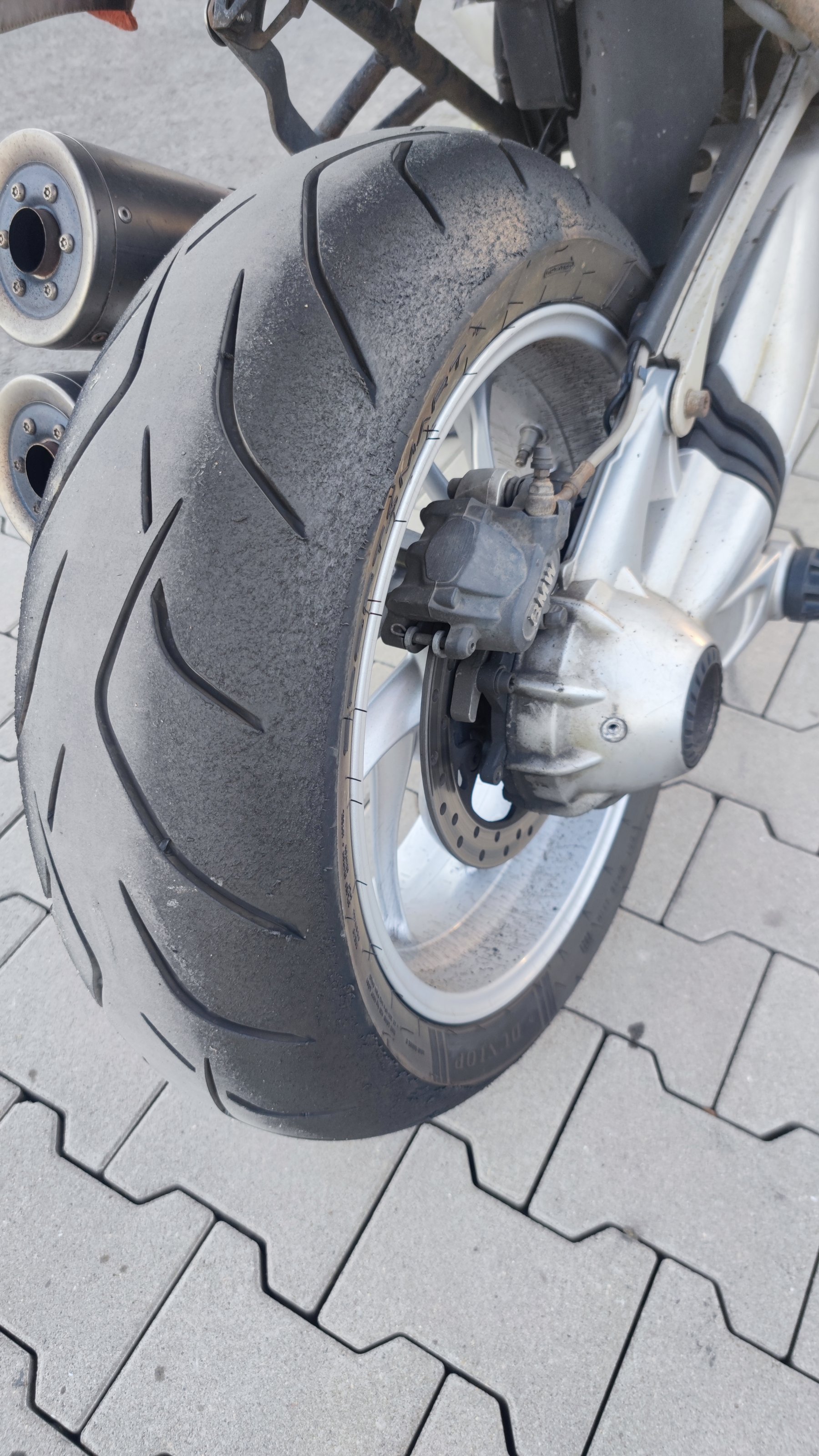

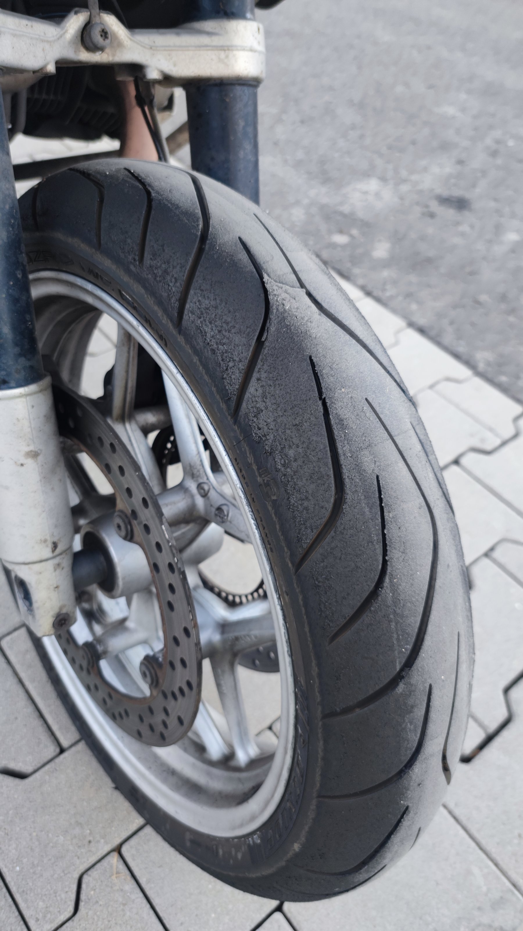

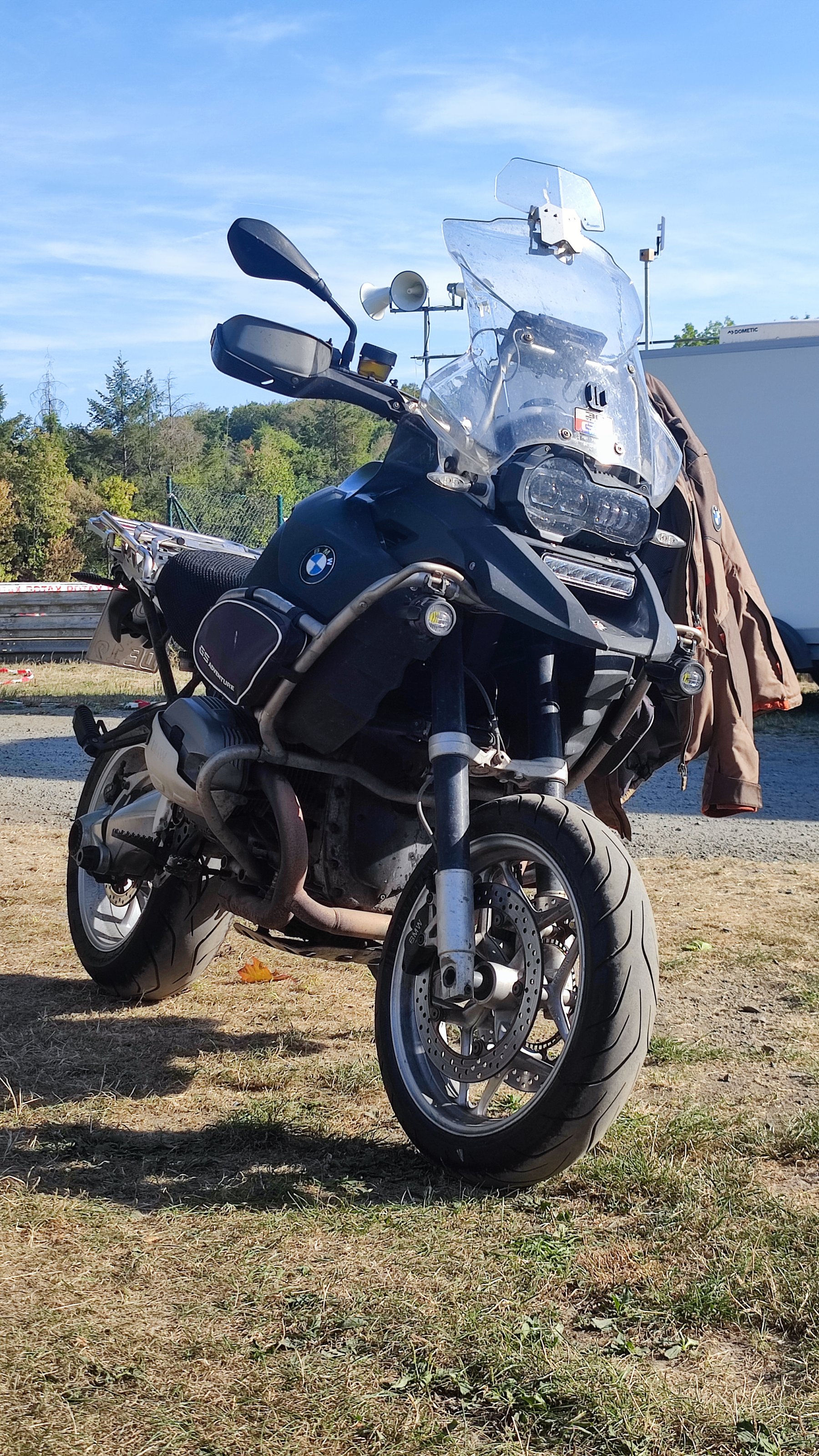

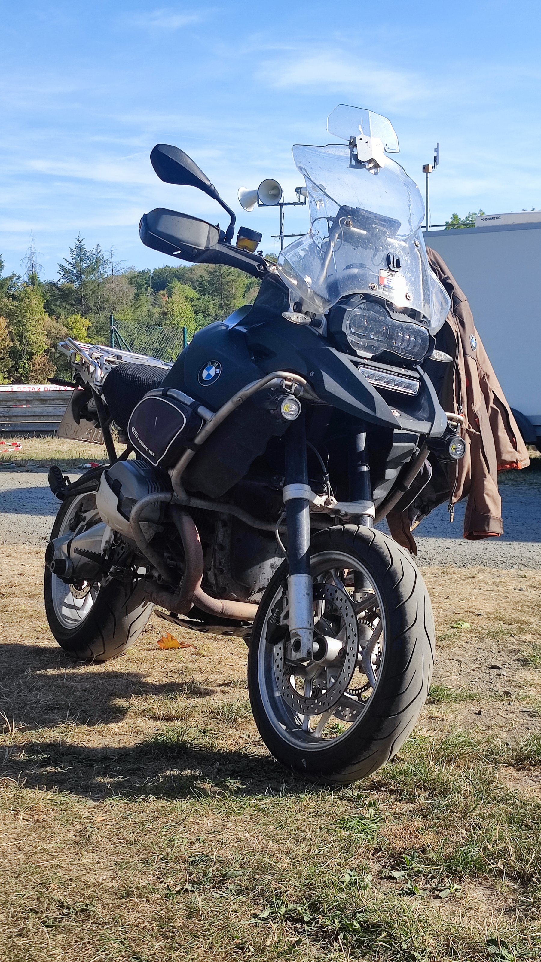

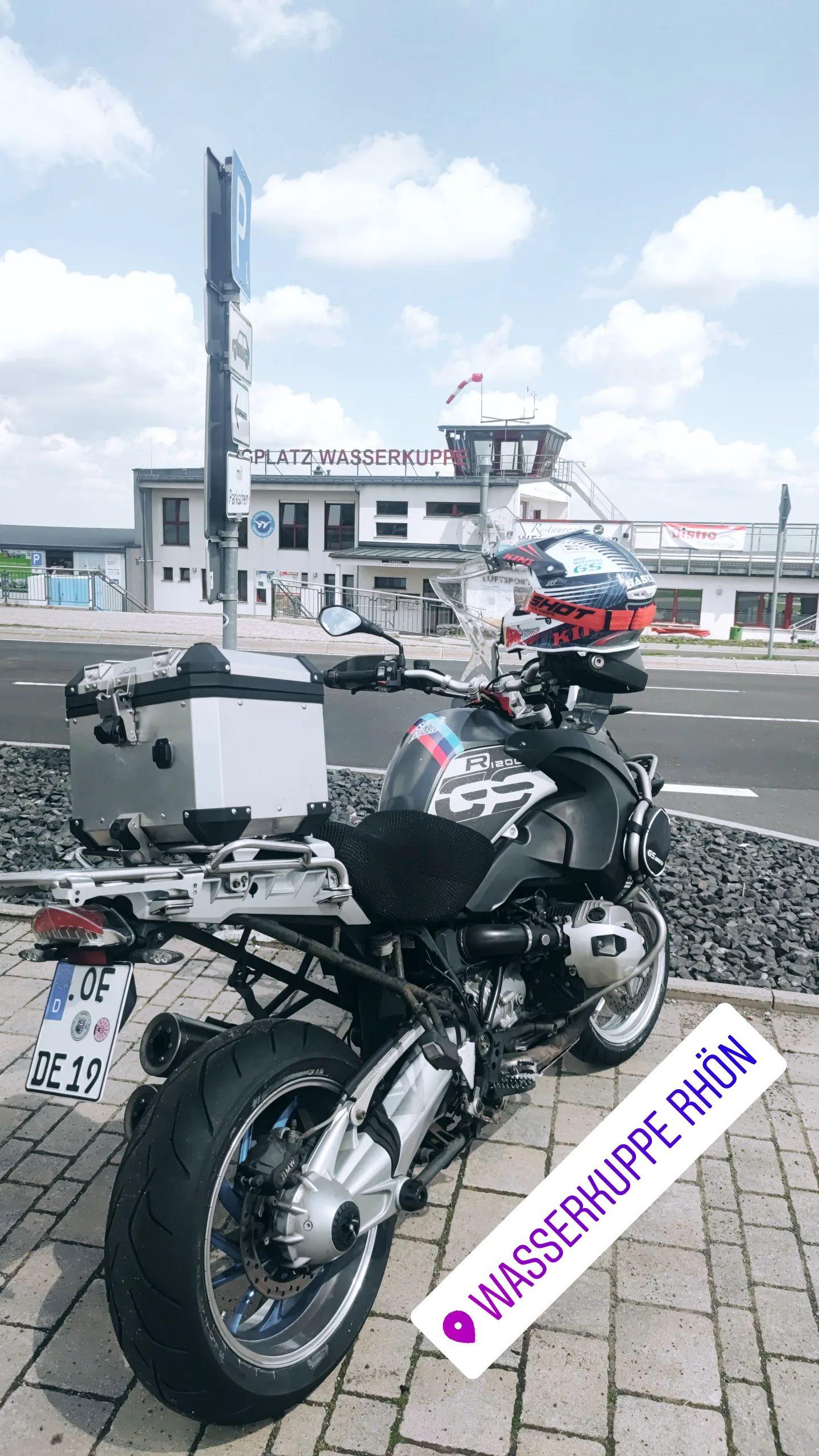

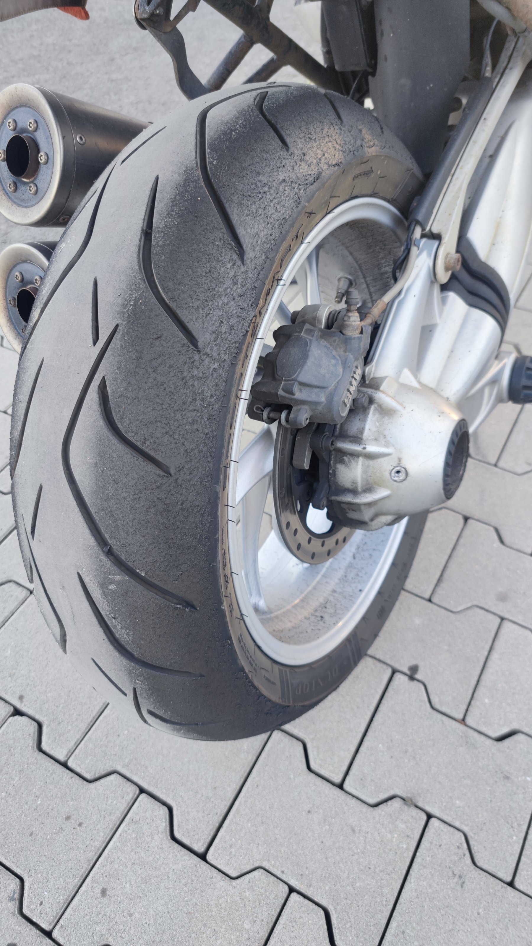

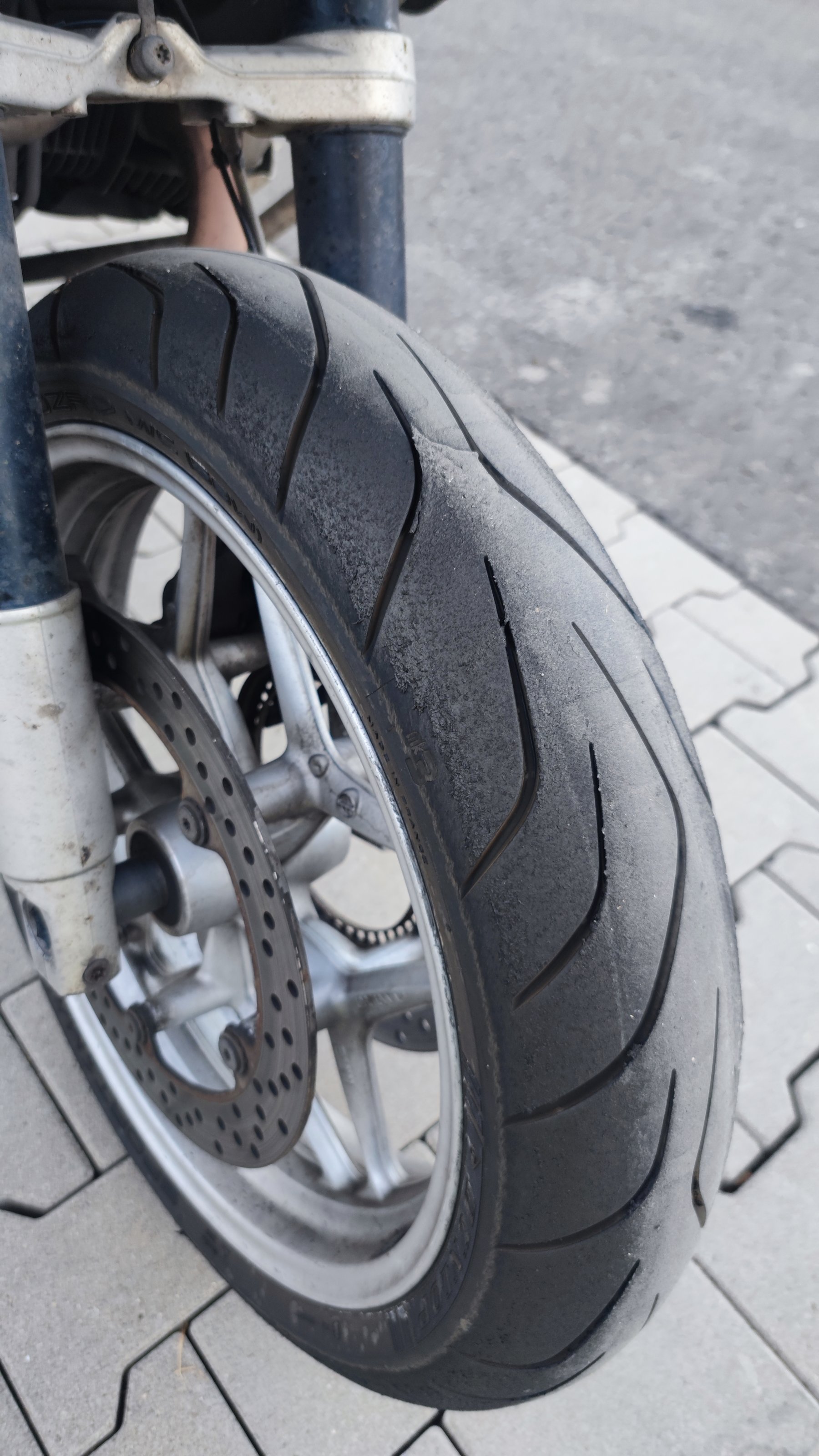

300km später, nachdem vorne jetzt eine RT Felge drin ist. Fährt super, macht Spaß, gutes bis sehr gutes Gefühl in den Kurven, bisschen mehr Schräglage geht noch, muss ich mich nur trauen....
Und die mittlerweile 133tkm haben dem Fahrwerk nicht gut getan, da muss ich schnellstmöglich ran.

So ein 200er ist schon der Hammer.
Ich persönlich würde bei einer 6" Felge beim 190/55 bleiben, aber das ist jedem selbst überlassen. Ich find´s gut, das du es umgesetzt hast.
Ich habe mir am Anfang gedacht, das nur ich so behämmert bin, durfte dann aber entdecken, dass es noch viel mehr gibt, die sich mit GS-Umbauten gütlich tun.
Ich konnte mir mit Hilfe dieses Forum´s meinen Traum verwirklichen und habe bereits glückliche 25000 KM mit meiner "Umgebauten" absolviert. In zwei Wochen geht´s wieder in die Dolos, freu.
Vorletztes Jahr habe ich mich in den Dolos an einem Tag an einer GSXR1000 K3 (Mitas)+Tuono V4 Factory (M9RR) dran gehängt, sehr spaßig. Ich durfte ein wenig das GS Image aufpolieren, hab aber nur mit der 5,5" Felge den 180/55 drauf
Ausprobiert habe ich bisher den SA4, 2 Sätze M9RR, 2 Sätze RA3. Momentan probiere ich den TA3 und habe bereits den RA4 als Reserve liegen....

Ich werde wahrscheinlich auch auf die 5.5er felge wechseln, wenn der Dunlop runter gefahren ist, die 6er felge trägt mein Prüfer leider nicht ein, dreht falsch. Und eine richtig drehende 6er gibt's nicht, soweit ich weiß.
Vllt die 5.5er dann mit einem 190er, der optik wegen.

Kann sein dass du da ewig warten mußt. So eine 6" Felge von der SQ war darmals schon schlecht zu bekommen. Heute sieht´s noch bescheidener aus. Aus Erfahrung kann ich dir sagen, dass es mit einer 5,5" Felge auch gut zu fahren ist.
Der Radversatz kann übrigens mit einem Schwingenmittelteil der RnineT ausgeglichen werden...

Hab mir eine K1300 Felge gekauft, 6x17", und einen 200er Sportsmart MK3 montiert. Bisschen knapp rechts und links, aber noch schleift nix.
Vorne eine S1000XR Felge für einen 120er, da brauche ich aber noch ne neue Achse und Bremsscheiben/ ABS Kranz, sind in Arbeit.
Habs mehr gemacht, um zu wissen, obs passt, aber bin mal auf das Fahren gespannt.
TÜV meinte auch das geht alles ohne große Probleme.
Egal, was hier so alles an Pro und Contra geschrieben wird, die OPTIK ist in jedem Fall MEGA!
Mir gefällt's!!

Doch schon, nineT zum Beispiel, oder eben so was wie Kineo. Aber das kostet alles ein Vermögen, das steck ich nicht in ein Moped in dem Zustand. Vorher erst mal komplett zerlegen, alles pulvern lassen was geht und aufbereiten etc. Ist besser investiertes Geld.

Das jat schon mal Jemand hier im Forum angefangen aber leider nie weiter berichtet. Weiss nicht wie das dann mit den Schwingenversatz funktioniert. Welche Schwinge braucht man dann ?

also, da bei einer 5,5" Felge die Einpresstiefe eine andere ist, wie bei der original Felge, sollte das Schwingenmittelteil mit gewechselt werden. Die könnte man z.B. von der RnineT, oder einer R1200R benutzen.
Der Oberzug ist der gleiche.
Evtl muss die Kardanwelle auch gewechselt werden, dass weiß ich nicht genau.
Ich selber habe den Umbau bei meiner K50 gemacht, da sind Kardanwelle und Oberzug von der R1200R/RS/GS identisch. Ich habe also den Radsatz, sowie Kardantunnel von der RS übernommen.
ich lass auf jeden Fall die originale Schwinge drin. Läuft völlig normal, daher mir egal.
Gibt ja mehr als genug Mopeds, die von Haus aus mächtigen Versatz haben.

War heute auf der Kartbahn eingeladen, geht super. Fällt schön in die Kurven, das mit der Fußstellung hab ich aber noch nicht so raus, die Stiefel schleifen noch ab und an.
