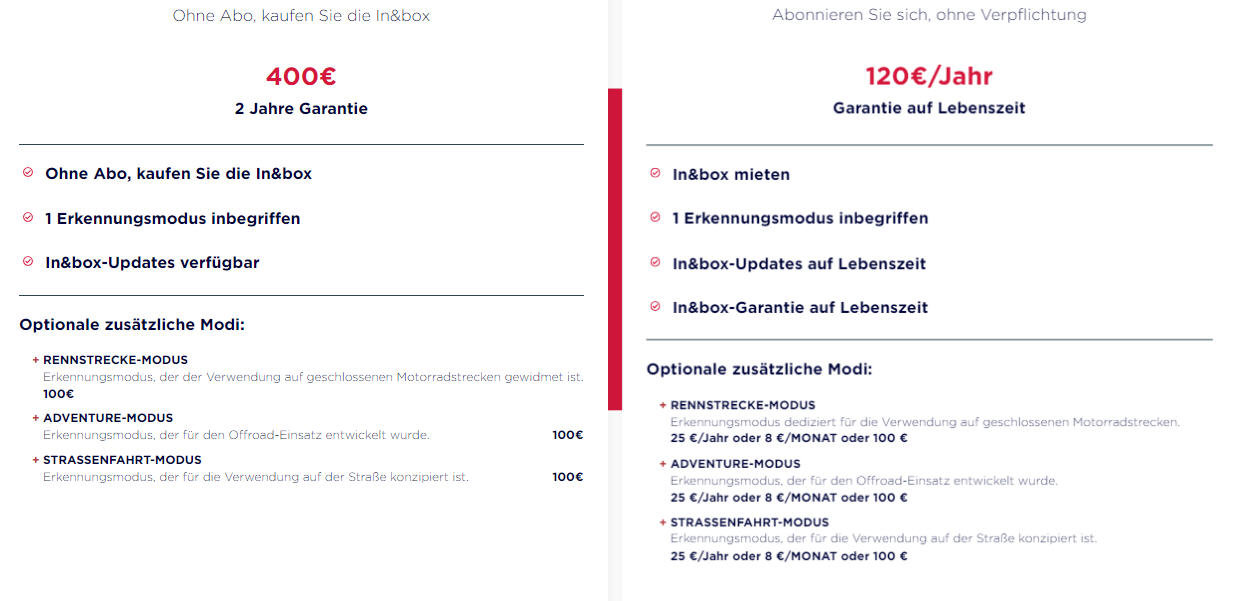

Das ist ja alles gut und schön, aber alleine wegen der Zusatzkosten habe ich eine Dainese Airbag Weste. Da sind die Updates kostenlos und alle 3 Jahre ist auch eine kostenlose Überprüfung dabei.
Gerade habe ich gesehen, dass man als ADAC Mitglied 50% auf die Jahresmitgliedschaft bekommt. Für 60 € pro Jahr könnte man sich das glatt überlegen. Wenn ich das richtig lese gilt das aber wohl nur für Neukunden.
