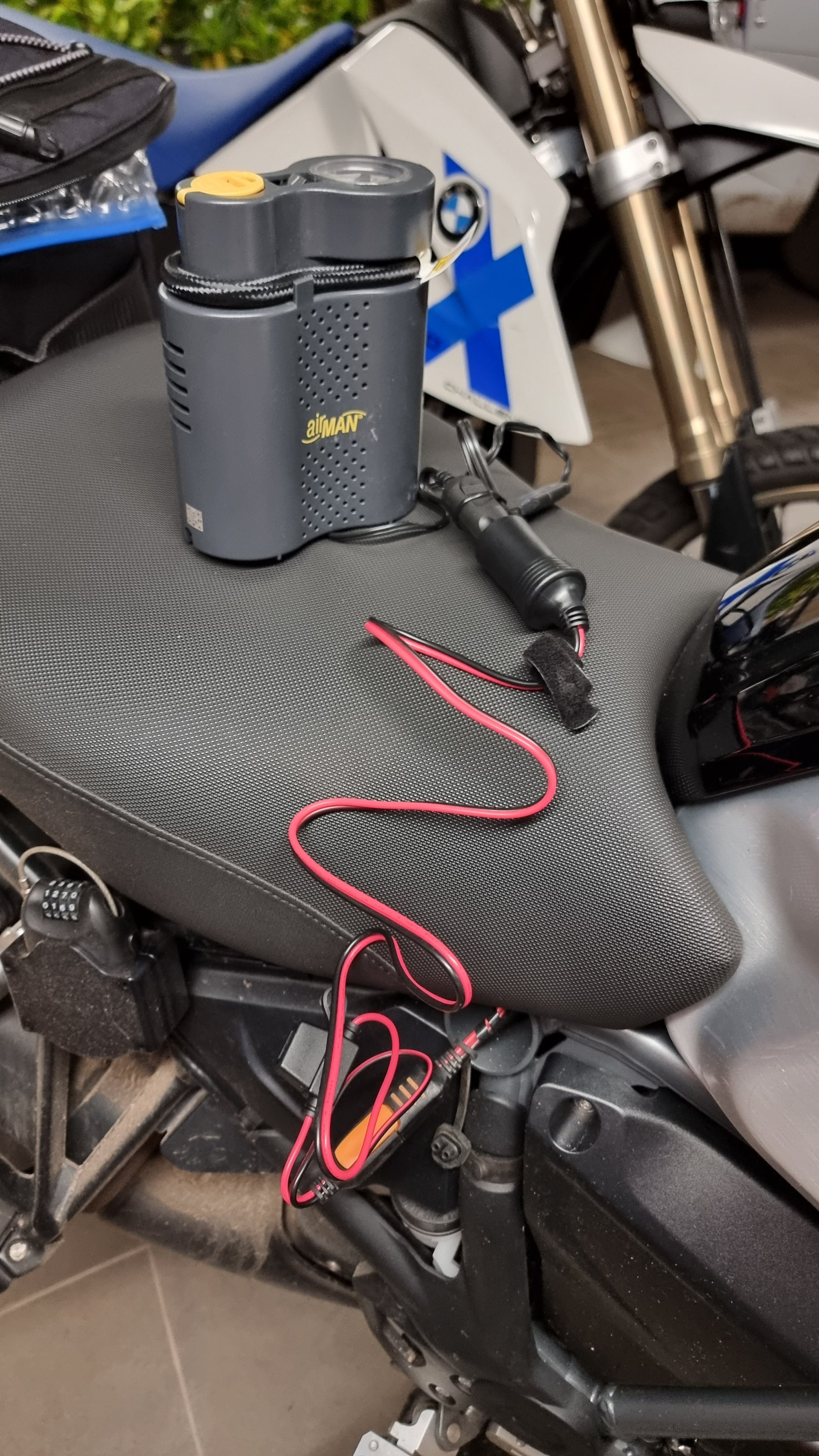

Ich mache es bei mir mit dem CTEK Ladekabel. Dort wird dann ein Adapter CTEK auf Standard Steckdose angeschlossen und dann der Airman.
Eventuell ist es für dich @orish eine Alternative.

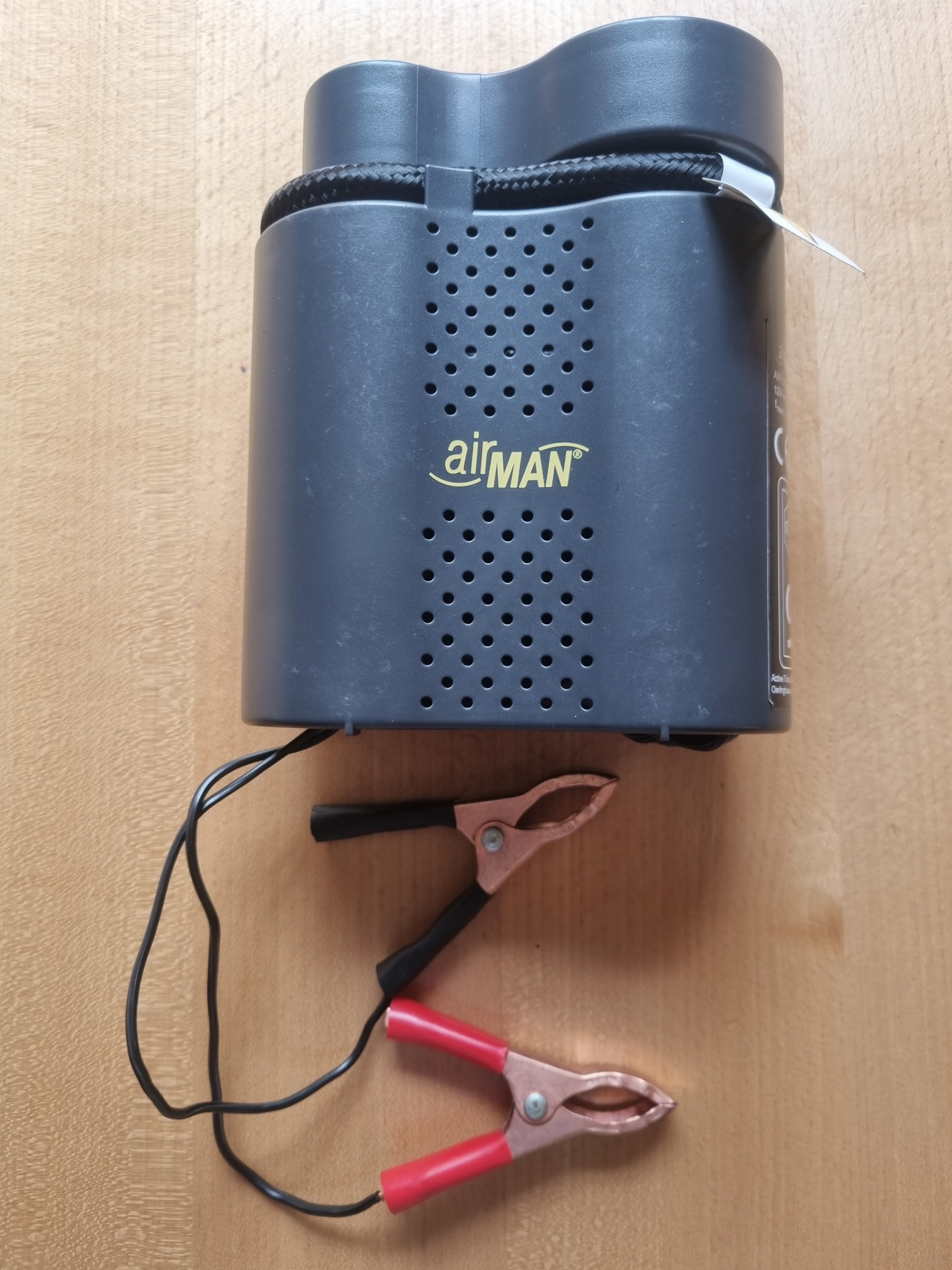

habe meinen Airmann mit kleinen Krokodilklemmen (ca. 3 EUR) versehen und schließe ihn im Bedarfsfall direkt an der Batterie an. Ist bei der GS ja keine große Sache.
Gruss

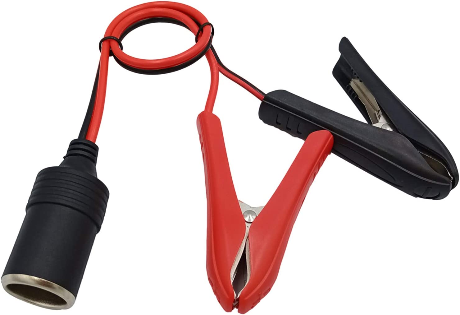

Am Einfachsten ist sowas hier:
https://www.amazon.de/Anklippbarer-...t+zigarettenanzünder+auf+klemme,aps,77&sr=8-8

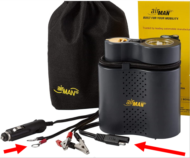

ich habe das eh beigefügte Anschlusskabel (linker Pfeil mit Stecker, rechter Pfeil) direkt an die Batterie angeschlossen und unter die Sitzbank gezogen. Bei Bedarf muss ich dann nur die Sitzbank runter und kurz die Stecker verbinden.
Tatsächlich blase ich mit dem Airmann meine Luma auf. Dauert zwar fast 10 Minuten, dafür erspare ich mir aber das lästige aufpusten ("ich seh den Sternenhimmel, Sternenhimmel, Sternenhimmel oo...").
