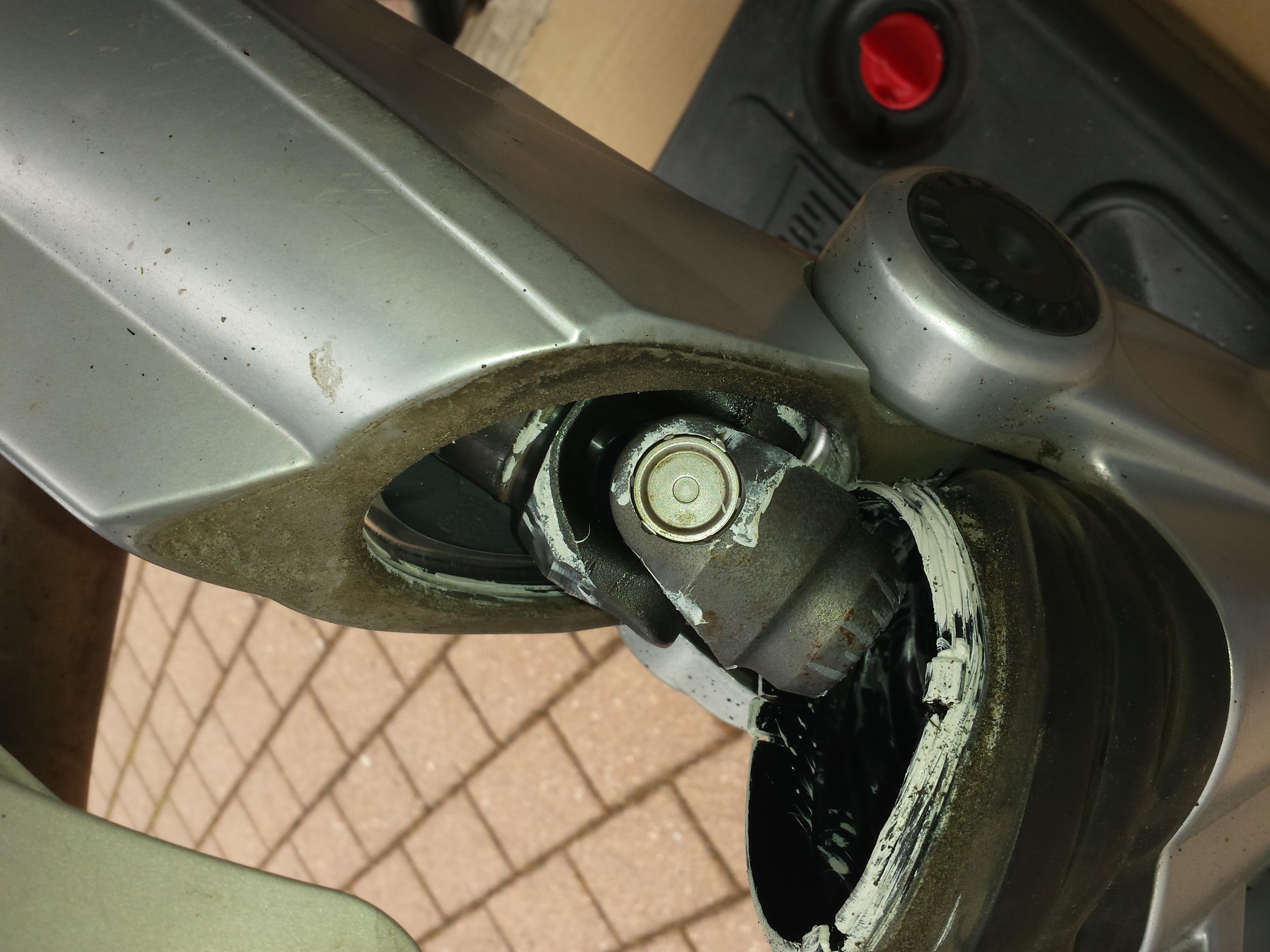

Ich denke Starburags NBU 30 PTM für die Welle. So hat es Lars geschrieben.:hot:
STW
17.08.2015
22
Nö, ist falsch.
Starburags NBU 30 PTM ist für die Gummis.
Habe gerade in der Reprom gelesen. ( die 50 Ocken lohnen sich wenn man selber schraubt )
Gruß Steffen
gerd_
gerd_
17.04.2004
19.234
Hi
Das soll für Gummis sein?
Abgesehen davon, dass ich noch nie davon gehört habe dass man Gummi schmieren muss, beschreibt der Hersteller das so:
>>>STABURAGS NBU 30 PTM ist ein festschmierstoffhaltiges, wasserbeständiges Montagefett gegen Tribokorrosion (Passungs- und Reibrostbildung). Besonders bewährt für Anwendungen unter Freiwetterbedingungen bei hohem Feuchtigkeitseinfluss.
Auch mit Wartung/Kundendienst hat das Zeug nichts zu tun. Es wird einmalig bei der Montage von Teile mit Schiebepassungen verwendet.
https://de.wikipedia.org/wiki/Tribokorrosion
gerd

Nicht zur Pflege des "Gummis", aber für die Montage.
Gelenkwelle von hinten in Schwinge einsetzen.
Faltenbalg (2) am Sitz für Getriebe und Schwinge (Pfeile) schmieren.
Schmiermittel
Staburags NBU 30 PTM
Für die Verzahnung der Welle wird Optimoly TA genannt.

Also zumindest wird es von BMW so montiert und hat auch die über 100000km gut abgedichtet. Im Tunnel sah alles aus wie neu.
@Gerd: an dieser Stelle mal meinen Dank für deine wirklich erstklassigen Beschreibungen auf der PowerBoxer Seite, hab da viel gelernt. 1A
Gruß Steffen
