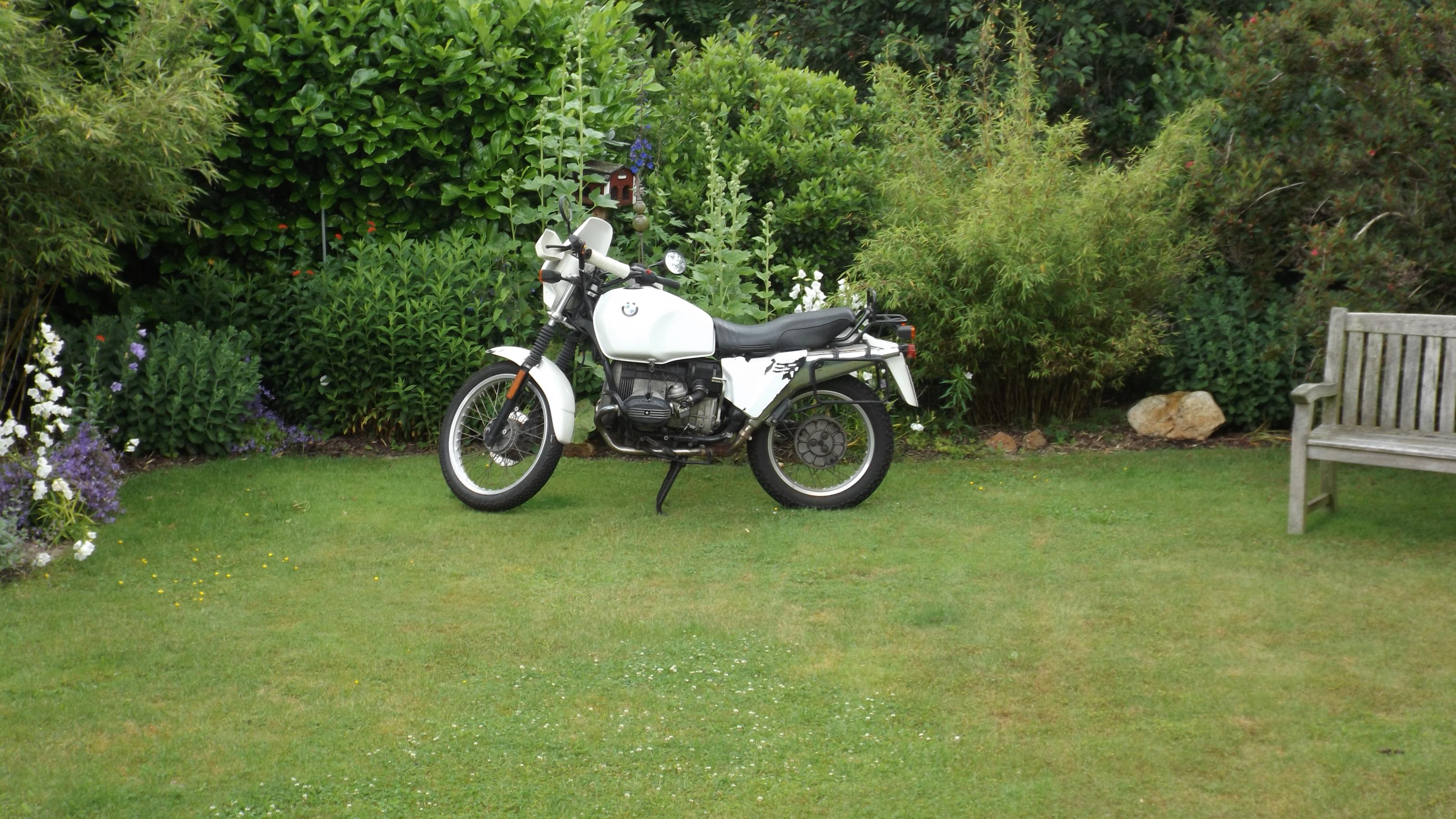

Ich bin bei meiner GS 650 etwas Brutaler ran gegangen . Nach dem der Vorbesitzer eine Vollinspektion mit allem drum und dran,Incl. Reifen gemacht hatte ,fuhr er sie noch 86km und stellte sie wegen den Schuppen. Über 10 Jahre.
Ich habe den Tank geleert ,Vergaser abgelassen, neu aufgefüllt, neue Batterie rein ..und gestartet.
nach ein paar min. lief sie.
Auf dem Hänger zum TÜV und durch gekommen . ...( trotz alter Reifen :confused: )
Ich habe sie jetzt das erstmal gefahren ,ca 60 km.
Ab einer Drehzahl von 3500 hat sie gestottert und kein Gas mehr angenommen, was aber immer besser wurde.
Jetzt dreht sie bis ca. 4900 sauber hoch und nimmt das Gas spontan an. Trotzdem werde ich die Vergaser komplett zerlegen reinigen und
neu dichten. Ob die Gummidichtung am Motor / Getriebe halten wird sich bald zeigen, bis jetzt ist alles trocken.
