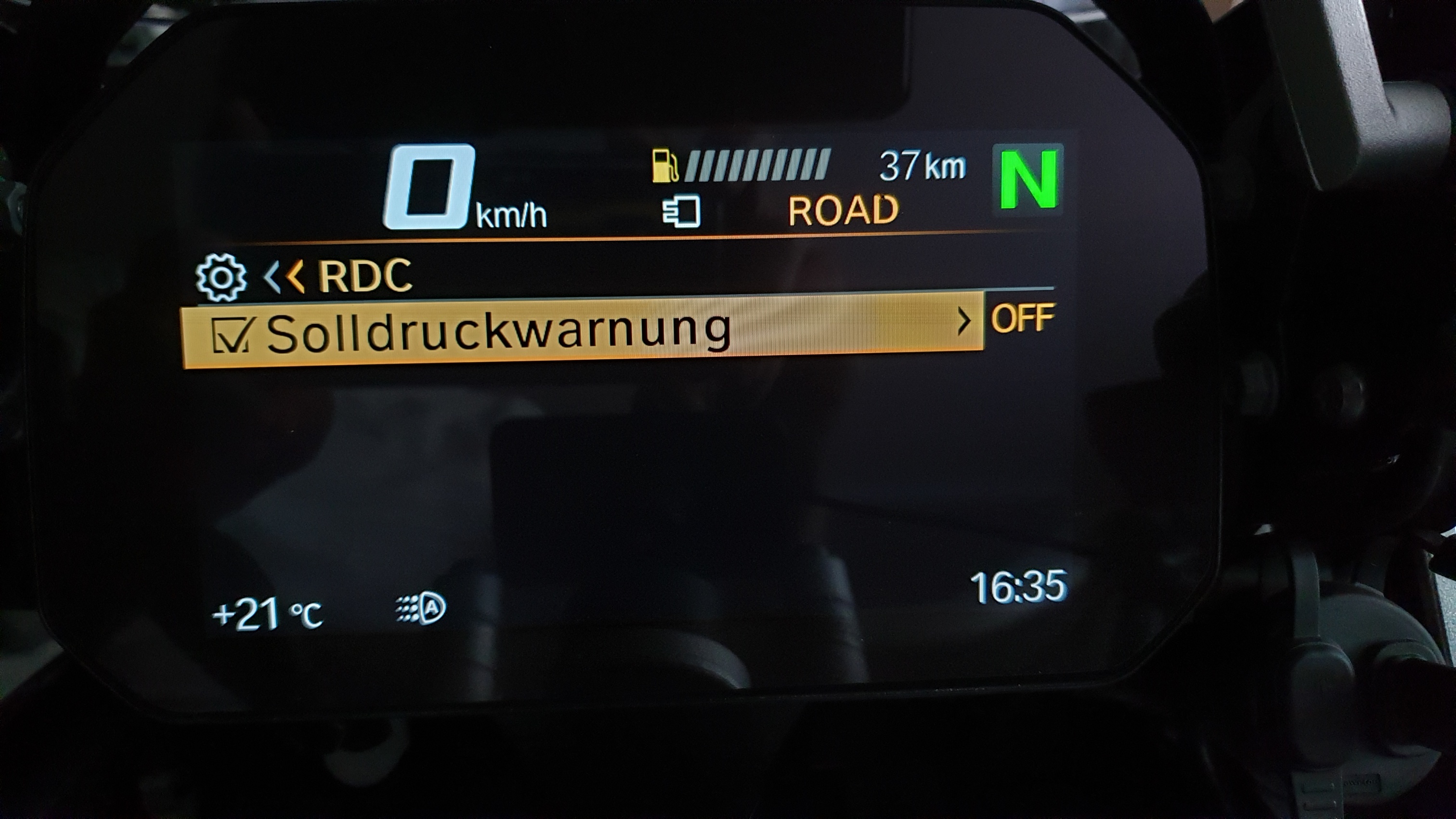

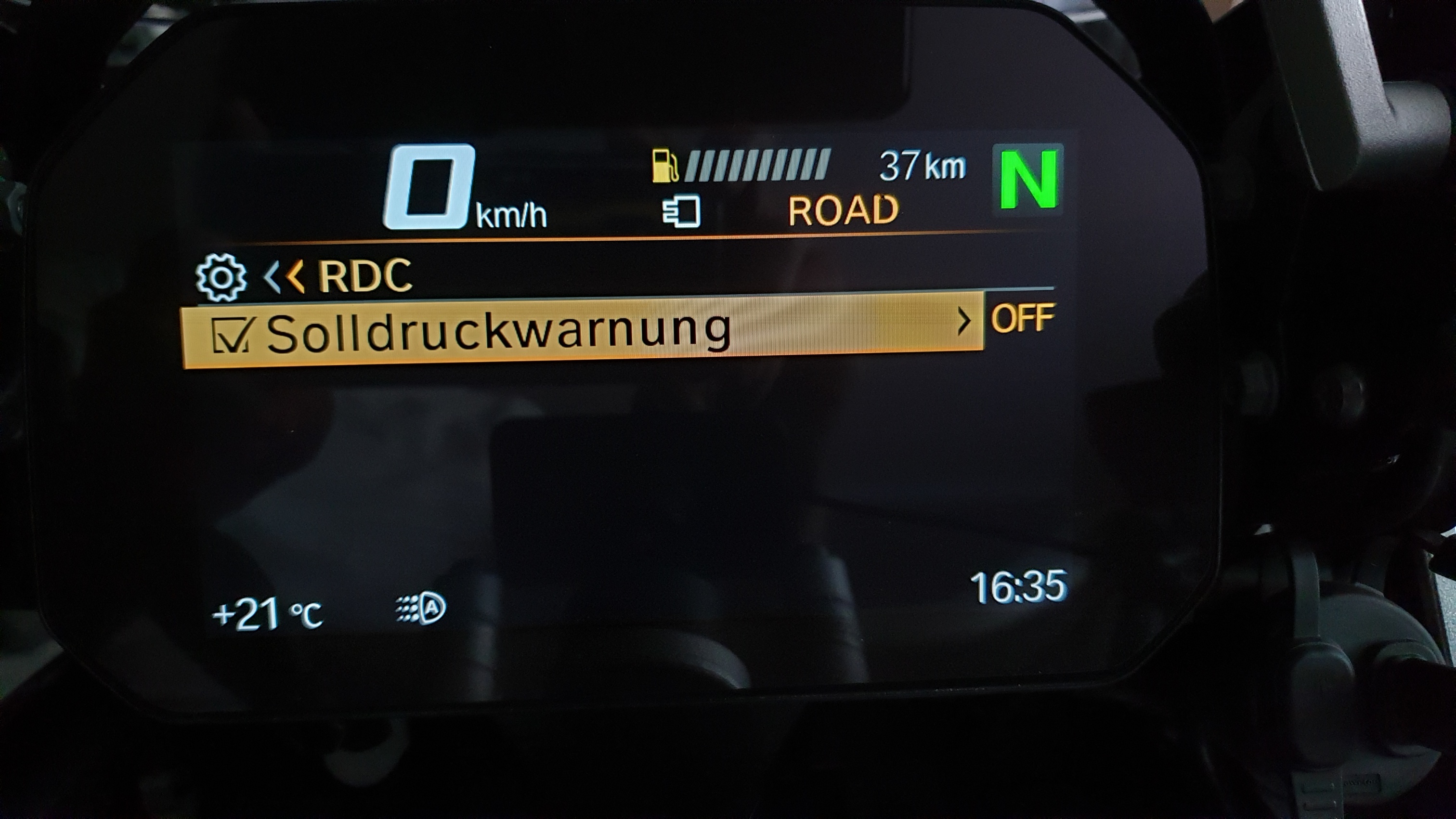

ja stk für 92 eur .. mal 2 sind 184, anlernen bei bmw kostet auch nochmal was ..
also wenn bmw für den gesamt tausch 250 verlangt ist ja nicht soviel gespart :confused:
bei meiner 1250er kann ich die fehlermeldung des RDC komplett abschalten . ab es auch bei der 1200 mit tft's geht, weiss ich nicht
Danke für den Hinweis!
Weiß jemand, ob so eine Option auch für die K50 (R1200GS LC) exisitiert?
