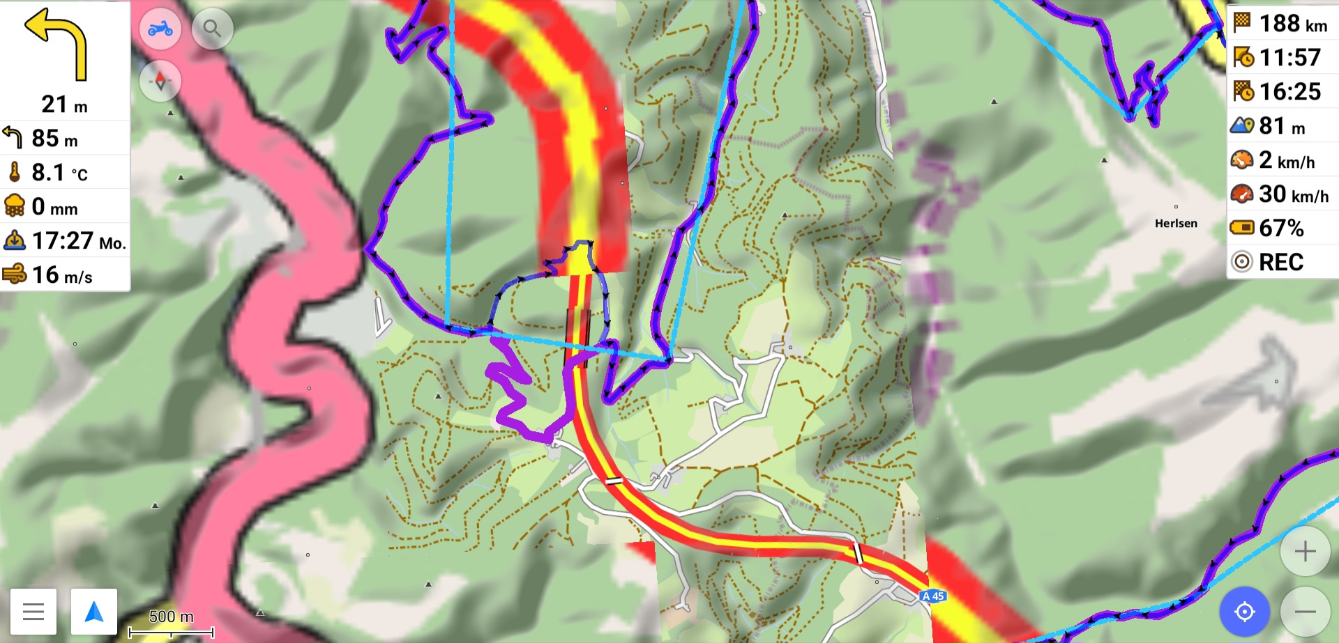

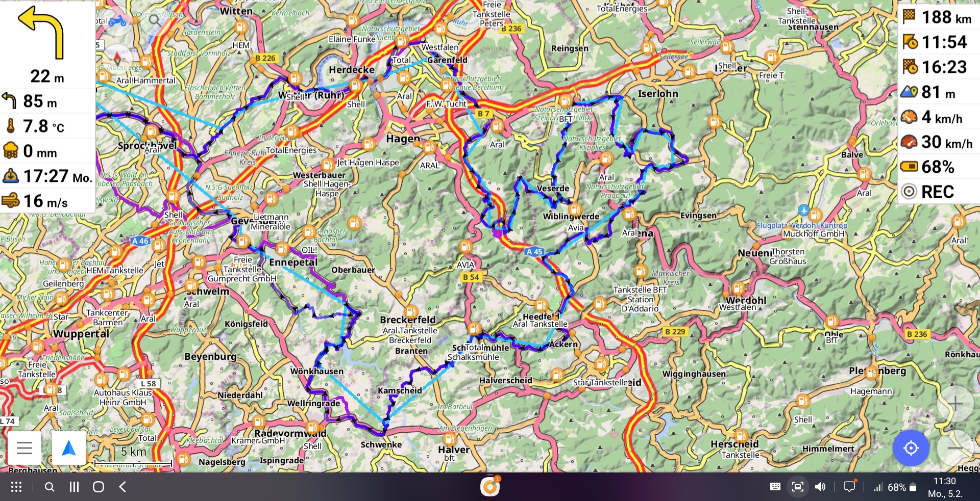

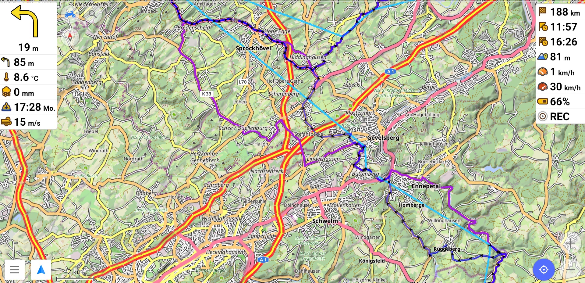

Ich habe es gerade mal ausprobiert, mit Basecamp (OSM Map) geplante Route und Track in Osmand importiert (~180km Strecke).
Violett die ursprünglich geplante Route hier als Track
Hellblau die importierte Route
Dunkelblau die berechnete Route
Klar kann man das immer hinbiegen, aber probiere es selbst, sind nur meine Erfahrungen.

das hellblaue ist eine gerade linie zwischen punkten, keine route. äpfel und birnen
Kurvenking
Kurvenking
27.06.2022
946
Die hellblaue Linie ist der Track.
Nein das ist die Route die erst mal in OSMAND so importiert dargestellt wird, Berechnung erfolgt dann ja beim starten der Route.
Ist beim Garmin ja auch so wenn es nicht mit Basecamp vorab in geleichen Karte berechnet wurde.
Das mit den Äpfel und Birnen verstehe ich nicht.
Violett ist der Track
