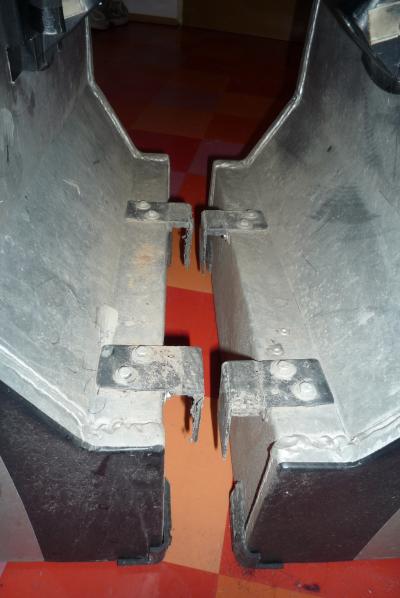

Selber machen
Schau mal hier nach - ich habs nachgebaut für meine 11er , hat prima geklappt . Hab auch die Därr Boxen gekauft - das reicht dicke.
Musste ein Mass ändern aber sonst Top ! :D
http://www.cnd-stephan.de/motorrad/bmw/03260d9cc31031c73.html
Gruß Karsten
PS. Wenn der link nicht funzt, einfach nach dem de. aufhören und unter Motorrad - Kofferbau gucken

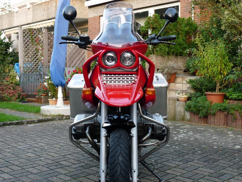

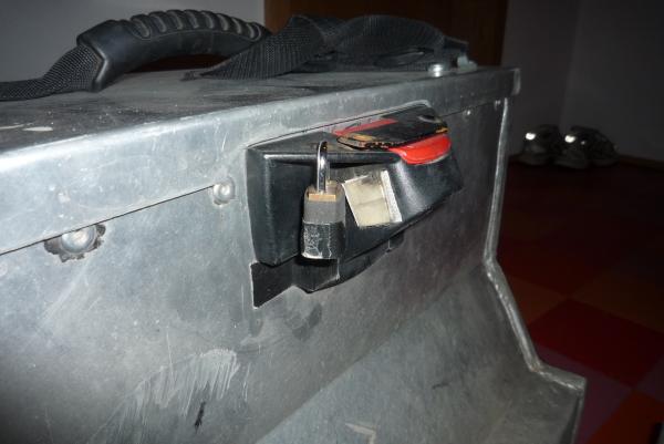

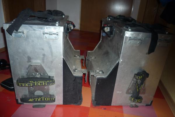

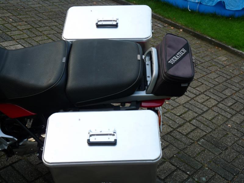

Hallo mr. blues,
Hat jemand was "gebastelt", dass man nachbauen kann?
Fragen über Fragen - aber nicht die letzten...;)

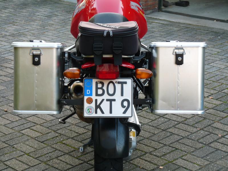

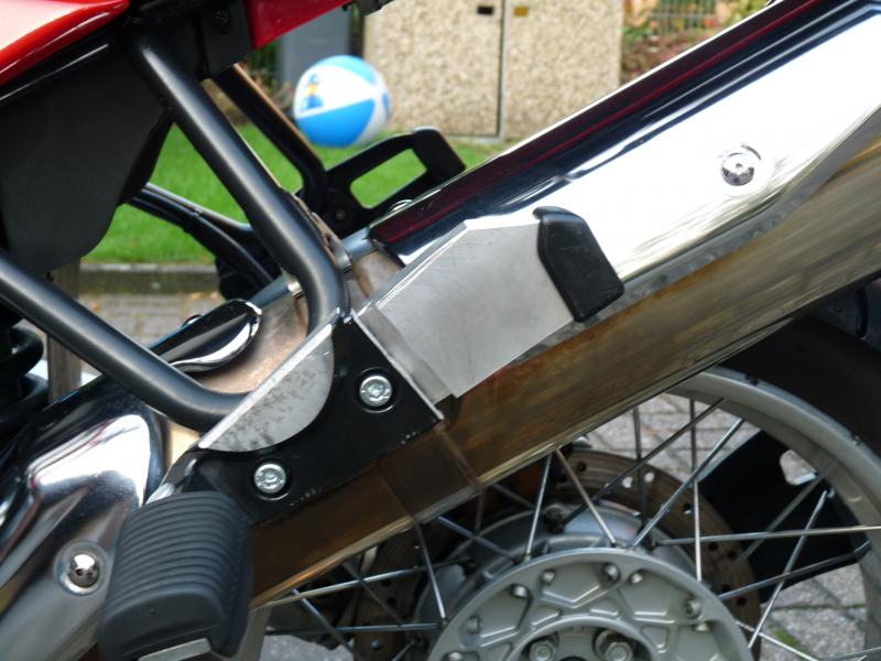

Jau, habe ich gemacht. Wie viele andere auch, habe ich "Geohero" kopiert und leicht verändert. Eine kostengünstige Alternative zu "TT" oder anderen Anbietern. Noch haben die Koffer keine große Tour erlebt. Der ultimative Test erfolgt im Juni. Natürlich habe ich die Kisten in unseren Gefilden mit alle möglichen Dinge bestückt. Ergebnis: Alles Top. Nix rappelt, nix scheppert, meine Beifahrer habe ausreichend Platz zum aufsteigen und auch die Füße stehen gut auf den Rasten und innen bleibt alles trocken. Selbst "Ruhrpöttischer Dauerregen" kam nicht durch!:)
Gerade habe ich dann auch mal meine "Weihnachtsgeschenke" im Keller getestet. Ich habe nach "günstigen" Kofferinnentaschen beim "Christkind" angefragt.
Auch hier gibt es ja div. Anbieter mit unterschiedlichsten Preise. Ich habe Innentaschen von KTM bekommen. Die Taschen passen perfekt in die Koffer. Haben kein Vermögen gekostet und machen einen robusten Eindruck. Ich lass mich mal überraschen....
Ein paar Bilder von den montierten Koffern habe ich natürlich auch. Bei Bedarf kann ich auch mal die Innentaschen knipsen....und einstellen. Auf der HP von KTM kann man aber auch nachschauen.
Bikergrüße aus dem Pott,:)
