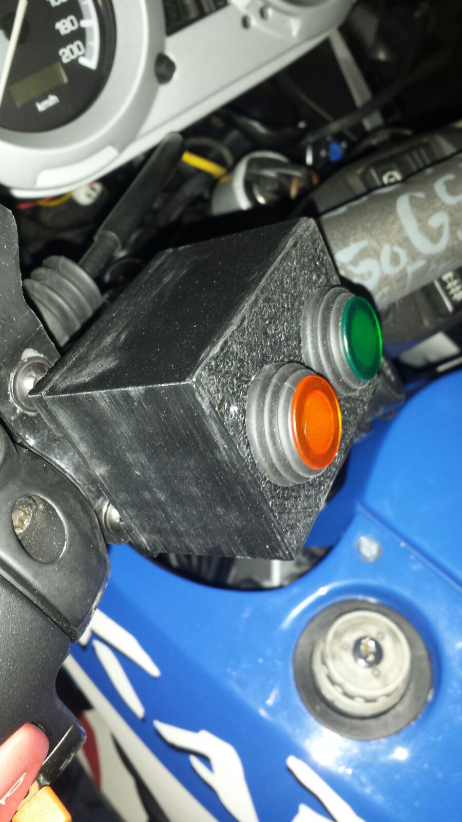

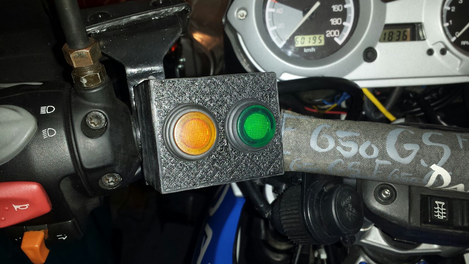

Hallo Ihr Lieben....
Gut Ding will lang.....
Meine Lösung sieht wie folgt aus:
Das Gehäuse stammt aus einem 3D-Drucker. Die Schalter aus der Bucht. Sind zugelassen bis 10A und beleuchtet.

vill. bekommste mit dem würfel jetzt nicht gerade den schönheitspreis, aber um den geht es hier ja auch nicht, die richtigen schalter bzw. die funktion hast du damit erfüllt.:)

Danke Ziel erreicht. War auch nur auf die schnelle Konstruiert.
