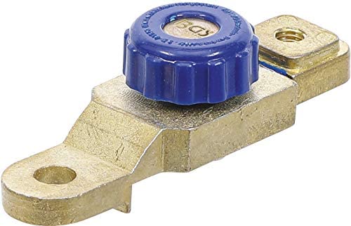

Da es sich bei mir schon im Winter abgezeichnet hat dass ich 2021 extrem wenig zum Motorradfahren komme, hab ich mir einen Batterietrenner eingebaut.
Nachteil an der 1150: Uhr muss jedesmal gestellt und Poti angelernt werden....
Grüße Volker

OK, aber muss man dazu nicht jedes mal die Sitzbank und oder den Tank abnehmen um da ran zu kommen?
Korrekt. Sitzbank.
Ich klemme ja auch nicht immer ab, sondern nur wenn ich weiß dass ich länger nicht zum fahren komme so wie aktuell.
Sitzbank ab und drauf, 30 Sek.
Uhr einstellen, 30 Sek.
Poti anlehnen, 30 Sek.
Die Zeit habe ich
Grüße Volker
