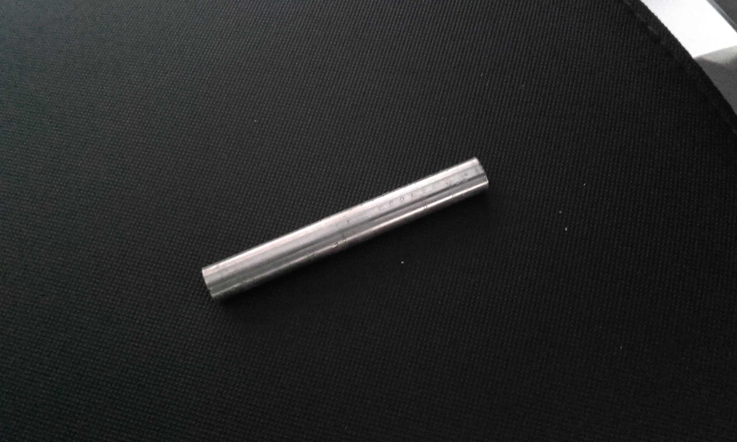

Rechten oder linken Blinker, aus dem Baumarkt ein Alurohr mit 6-8mm Innendurchmesser holen( hängt von der Schraube des Blinkers ab)
Neue Schraube in der passendenlänge die man vorher so ca abschätzt , Kammera anhalteten und messen Ich habe eine GO PRO geht so mega super,ca 10-15min Aufwand wenn alles da ist

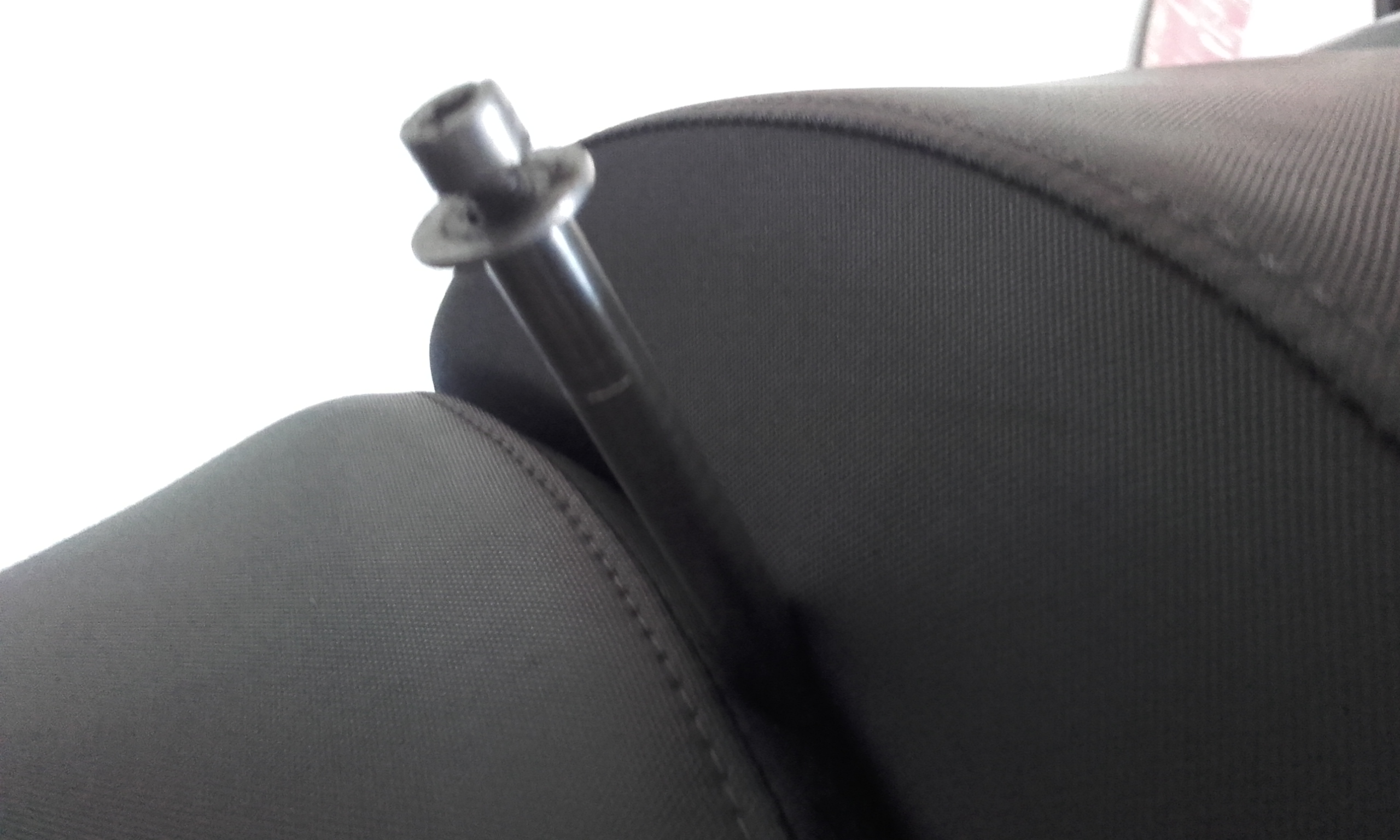

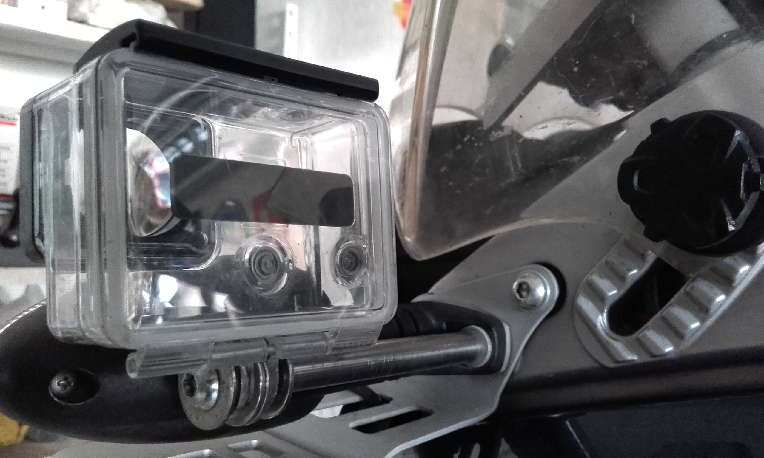

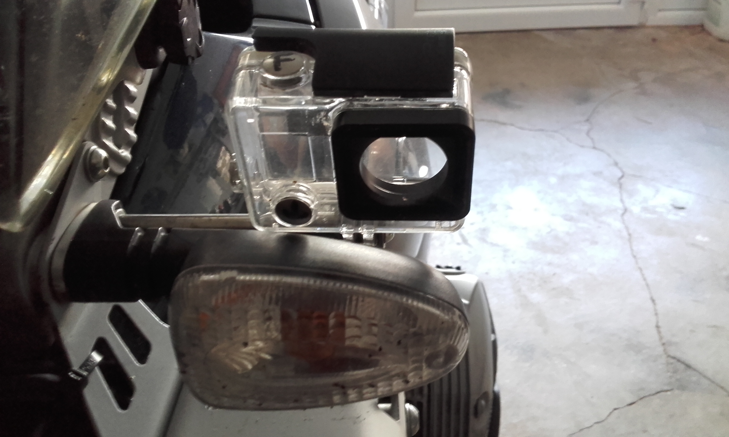

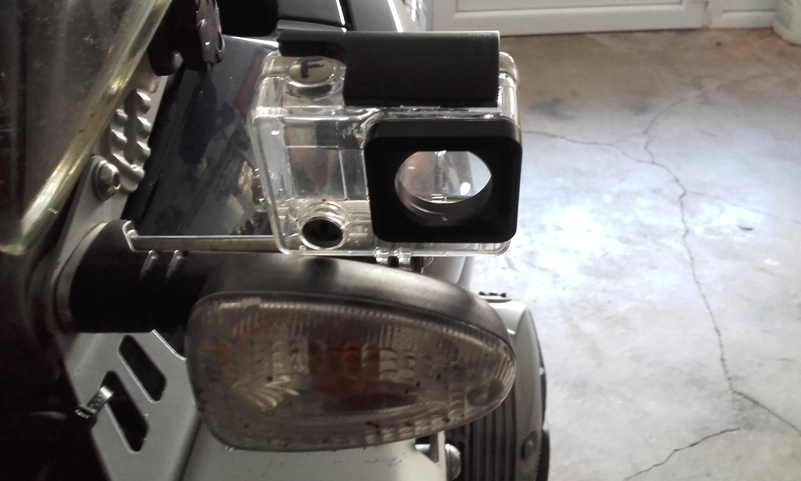

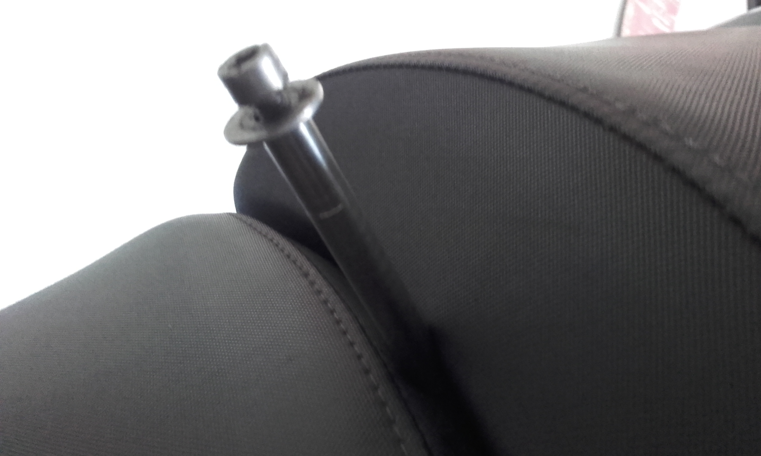

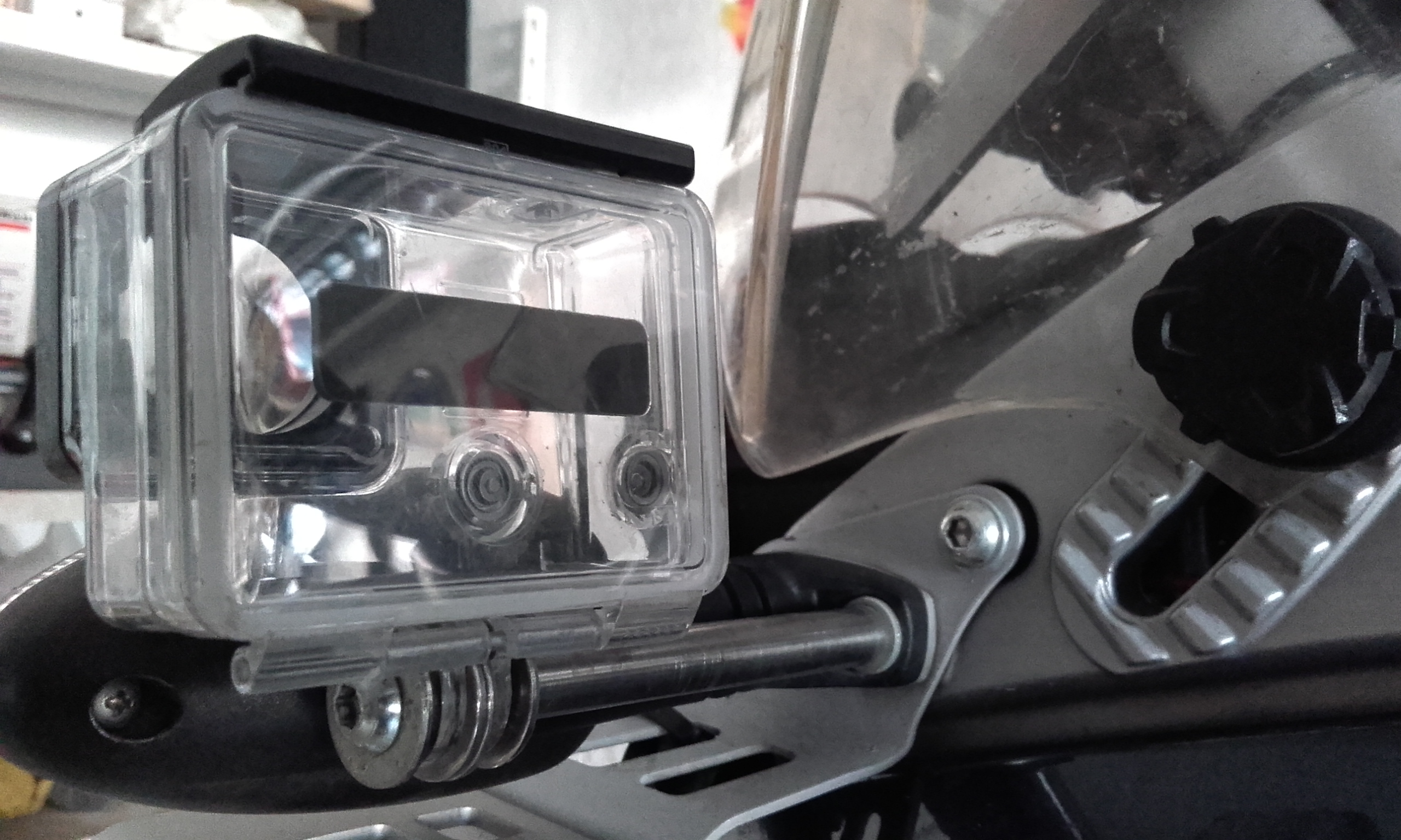

Habe die Gopro bei mir so angebaut wies "Fireblade" beschrieben hat.Siehe Bilder und es funktioniert so weit ganz gut.Die Filme sind ziemlich wackelfrei.Bei Youtube ist ein Film hochgeladen.
Titel: Von Ursheim zum Enduropark Hechlingen
oder einfach in Suchleiste Mügge Meyer eingeben.
Mein halter hatte das Problem,das er zwei Gewinde schon ab "Werk"hat und ich mein Kamera gehäuse etwas aufbohren mußte,hält aber trotzdem noch.
Hier die Bilder.20160320_170910.jpg20160320_170925.jpg20160320_171007.jpg20160320_171049.jpg
