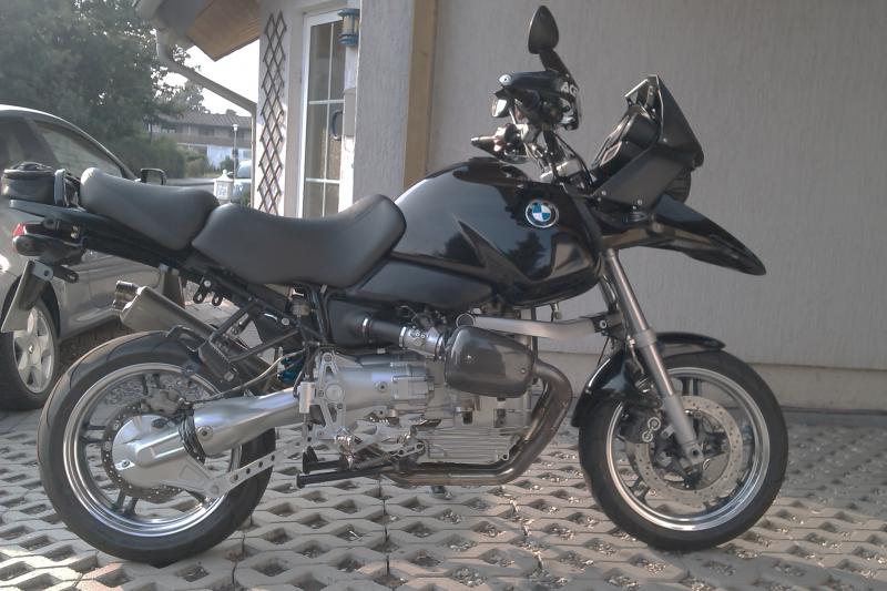

Ich hatte letzten Sommer mit Glück eine gebrauchte Komplettanlage von BODIS aus Edelstahl geschnappt und die bei der Fa. Rennkuh eintragen und abstimmen lassen.
Hätte ich das nicht so bekommen, dann hätte ich zu 99,99% den Hattech gekauft, zumal ich ein längeres Gespräch mit dem Chef / Eigentümer hatte und man im Forum immer wieder von zufriedenen Fahrern mit Hattech Auspuffanlagen liest.

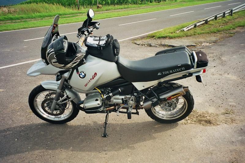

Ich werde meine bisherige Anlage (bisher Zach mit Y-Rohr und ESD) auch auf Hattech umbauen lassen. Von Krümmer OHNE interferenzrohr über Y Rohr und ESD. Dann gleich den Touratech Kofferträger anpassen (linke Seite 4cm schmaler) lassen. Ich möchte gleichgroße Koffer (2 x 38 Liter Zega Pro) montieren ohne das die KISTE zu breit wird.
Habe das an einer R 1200 GS Modell 2011 gesehen. Touratech Koffersystem (enganliegend links) mit dem Hattech ESD. Schmal und von der Optik um Welten besser als die ausgeschnitten Variante von den ADV Koffer oder Sondersystem von TT und Co.

So sieht das mit der BODIS-ANLAGE zB aus :o
