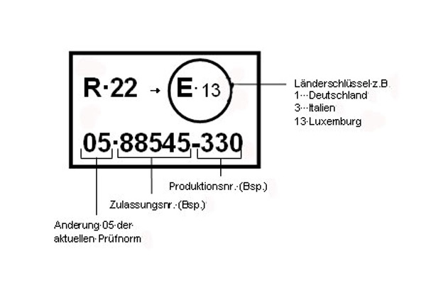

Wie alt ist der Helm den ich kaufe. Dies konnte (oder wollte) mir bislang noch niemand im Laden sagen.

In meinem Systemhelm 4 ist noch eine Prägung drinnen, mit Produktions Monat und Jahr.
In den Nachfolgenden konnte ich es nicht mehr finden.

Das wissen die Jungs im Laden auch nicht, aber der Hersteller, denn im eingenähten ECE-Label ist eine Produktions-Nummer drin, die auf das Produktionsdatum schließen lässt.
