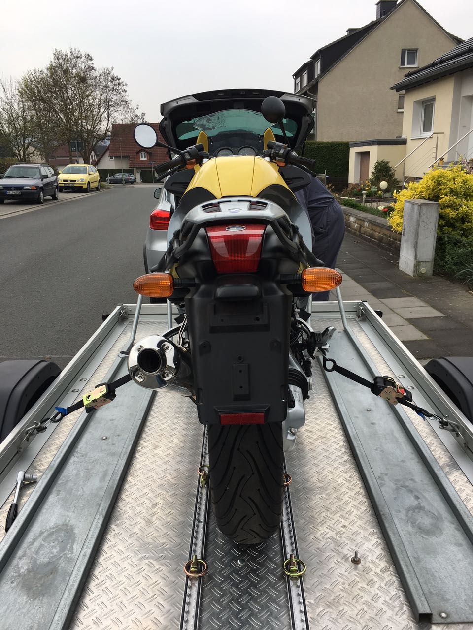

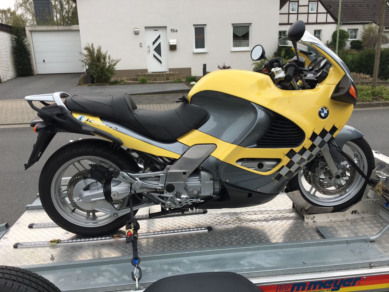

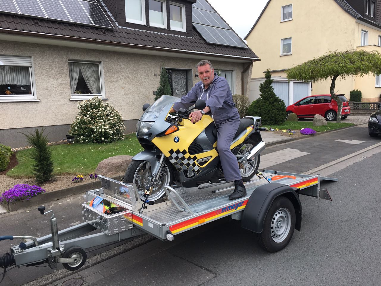

Hoi Zusammen,
mit 250 x 150 ist man mit 2 GS gut bedient, man kann sich noch die Schienen und Zurrpunkte etwas anpassen und dann steht einmem sicheren Transport nichts im Weg. Wenn man sehr oft den Hänger benötigt, könnte man über mehr Breite und Absenkung nachdenken.
Ich nutze einen etwas angepassten Meyer Hänger und bin voll zufrieden.
Gruß Jupp
