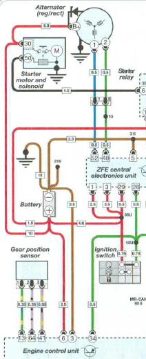

Du meinst du kannst mir nicht folgen, traust dich aber nicht dies zuzugeben?
Schau mal hier:
Du siehst das an der Batterie mehrere Leitungen ankommen, wir aber erstaunlicherweise
immer nur eines an/abschrauben muessen? Da werden also immer im Kabelbaum einzelne
Leitungen zusammengefasst.
Immer wenn ich ein Problem habe, der Anlasser also das TAK-TAK-TAK macht das den
Durchschnittschrauber an eine defekte Batterie glauben laesst, starte ich mein Motorrad
problemlos indem ich zusaetzlich zum Startknopf druecken ein Kabel von Klemme 50 am Anlasser direkt an den Pluspol der Batterie halte. (Starterelay ist uebrigens neu)
Grund dafuer, aber hier vermute ich(!), das die ZFE die Batteriespannung ueberwacht und bei einem zu grossen Abfall das Startrelay abfallen laesst. Daher das TAK-TAK-TAK. Ein Ursache dafuer koennte eine (von drei probierten neuen!) defekte Batterie sein. Allerdings koennte ich dann mein Motorrad ja nicht problemlos mit meinem Zusatzkabel an Klemme 50 starten.
Eine weitere denkbare Ursache waere auch ein schlechter Massekontakt weil damit auch die Masse der ZFE angehoben wird und sie selber eine zu kleine Spannung misst. (naheliegend!) Allerdings habe ich den Kontakt sowohl an Batterie wie auch Motorblock schonmal mit der Drahtbuerste bearbeitet und auch eine zusaetliche 16qmm Leitung von GND-Batterie zum Anlasser verlegt.
