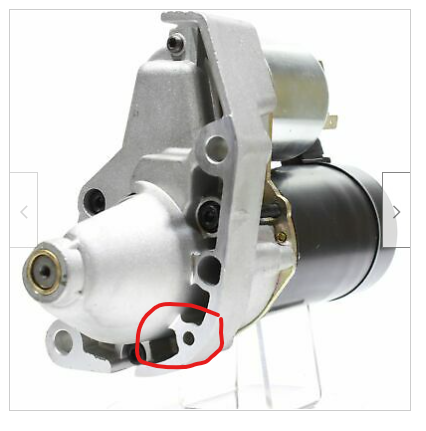

Wenn ich recht erinnere, hat der Starter einen kleinen Pin, der seine Position exakt fixiert.
Ich vermute, selbiger ist festkorrodiert.
Ich würde den suchen und bis morgen in Rostlöser baden (aber nicht die Kupplung ;) )
Larsi
Larsi
10.07.2007
32.824
Da sitzt der Pin drin:

Vlen Dank für eure Antworten, ich versuche es so.

Mehrmaliges Einsprühen des Passstiftes mit entsprechender Wartezeit und leichte Hilfe mit Hammerschlägen, anschließendes Hin-und Herdrehen des Anlasser hat geholfen.
