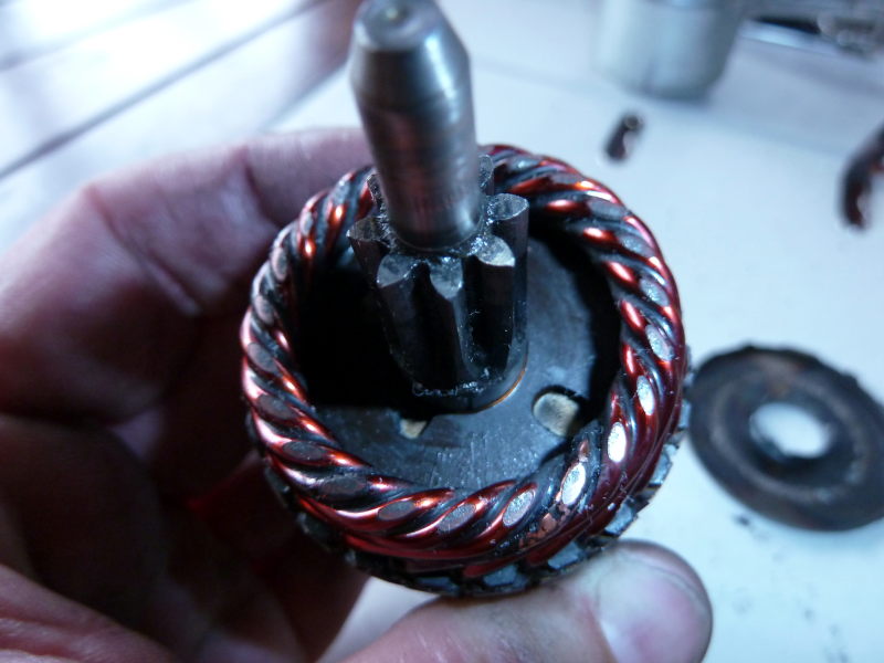

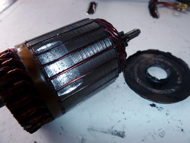

von einem Freund habe ich einen Anlasser, der in seiner Werkstatt als defekt deklariert wurde. Ich dachte mir- den nimmste mal auseinander, damit ich im Ernstfall Fehler vermeiden kann. Um es vorweg zu nehmen: nein, ich habe tatsächlich keinen Funktionstest gemacht, ihn also nicht angeschlossen, sondern angefangen, ihn zu demontieren.

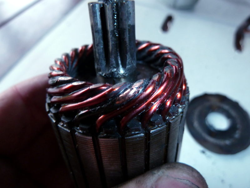

Ging alles lt. Anleitung PB sehr gut. Als ich den Rotor in der Hand hatte, fiel mir die Metallabdeckung entgegen.
Daher 2 Fragen: die Wicklungen unter dieser Abdeckung sollten doch bestimmt alle isoliert sein: ich denke, dass sich die Abdeckung gelockert hatte und sich mitgedreht hat und so die Isolierung der einzelnen Windungen zerstört hat. Sehe ich das richtig?
Zweite Frage: an der Seite des Rotors sind an zwei Stellen Vertiefungen, die aber irgendwie gewollt aussehen- stimmt das?
Über Tipps freue ich mich, VG Thomas
Korrektur/Ergänzung:
Die Abdeckung soll sich ja wohl mitdrehen- hat sich aber- evtl. durch ein vorhandenes Axialspiel- verkantet und eben nicht mitgedreht und so zur Zerstörung der Isolierung gesorgt.
Welche Teile- ich baue das Ding erstmal wieder zusammen- kann man wahrscheinlich noch verwerten:
Das Motorgehäuse mit den angeklebten Magneten sieht noch sehr gut aus. Die Welle eigentlich auch- eigentlich- bis auf evtl. die Lager alles noch zu verwerten?

Hallo Thomas,
da gehst Du folgendermaßen vor: Alle Teile reinigen, das Getriebe und alle Lagerstellen neu fetten. Als Fett verwende ich ein Fett wie es in Getrieben von Flex und Bohrmaschinen verwendet wird.Such Dir in der Gegend einen Betrieb der Elektrowerkzeuge repariert und lass Dir ein Marmeladenglas voll machen. Dieser lose Blechdeckel ist eigentlich mit dem Gehäuse des Planetengetriebes verpresst. Den drückst Du wieder rein und verklebst und beschichtest ihn anschließend mit 2K Kleber. Dann hält er und ist isoliert. Jetzt kannst Du den Anlasser zusammenbauen und mit einer Batterie testen. Die angescheuerten Stellen des Rotors sprüst Du mit Klarlack ein. Wenn es nicht geht entweder PN oder mit nach Breitenau bringen. Dann schau ich mal drauf.

Hi Thomas
Das Material was fehlt musste weg, dadurch ist der Rotor ausgewuchtet.
Defekt war der Anlasser, da der Deckel nicht mehr fest war und einen Kurzschluss produzierte.
Mach es so wie Thomas schreibt, dann geht er bestimmt wieder.

Hi
Wenn Du anstelle des Klarlacks Epoxikleber verwendest (UHU-PLUS) und den warm (sehr flüssig) aufpinselst ist das Ding besser als neu. Kalt (dickflüssig) kannst Du damit das Blech ankleben.

Hi
Hi Gerd, wie erhitzt Du den Kleber? Wasserbad?
Nö, mit dem Heissluftfön. Er darf ja bis zu 200 Grad haben. Ideal für die Festigkeit sind 160, praktisch dann wenn er (weit unter 160!) gerade zu fliessen beginnt :-). Bringt man ihn dann mit dem kalten CU zusammen wird er schnell fest und sickert nicht "100m" tief ein
Nebeneffekt bei heissem Kleber: Er härtet relativ schnell und transparent aus (nicht nur opak in 12 Std) und erreicht eine höhere Festigkeit (in diesem Fall egal)

Kleines update:
alles demontiert, gereinigt usw. Epoxikleber gekauft- von Uhu habe ich nix bekommen, aber von Liqui Moly. Die Sache mit dem Erwärmen habe ich probiert- aber bei diesem Kleber nicht zu empfehlen- er ist aber auch so schon weich/flüssig genug.
Heutiges Abenteuer war die Feder.... in der Abenddämmerung auf der Terrasse sitzend ist mir diese Kack-Feder über die Schulter hinab in den abschüssigen Garten geflogen- dort wachsen Efeu, mehrere Büsche, ein Baum, alles mögliche, ca. 3qm kamen in Frage..... aber ich habe die Kackfeder gefunden!
Alles geklebt, montiert- morgen, wahrscheinlich eher übermorgen kann ich eine Funktionsprüfung machen- mal sehen, ob sich die Arbeit gelohnt hat!
