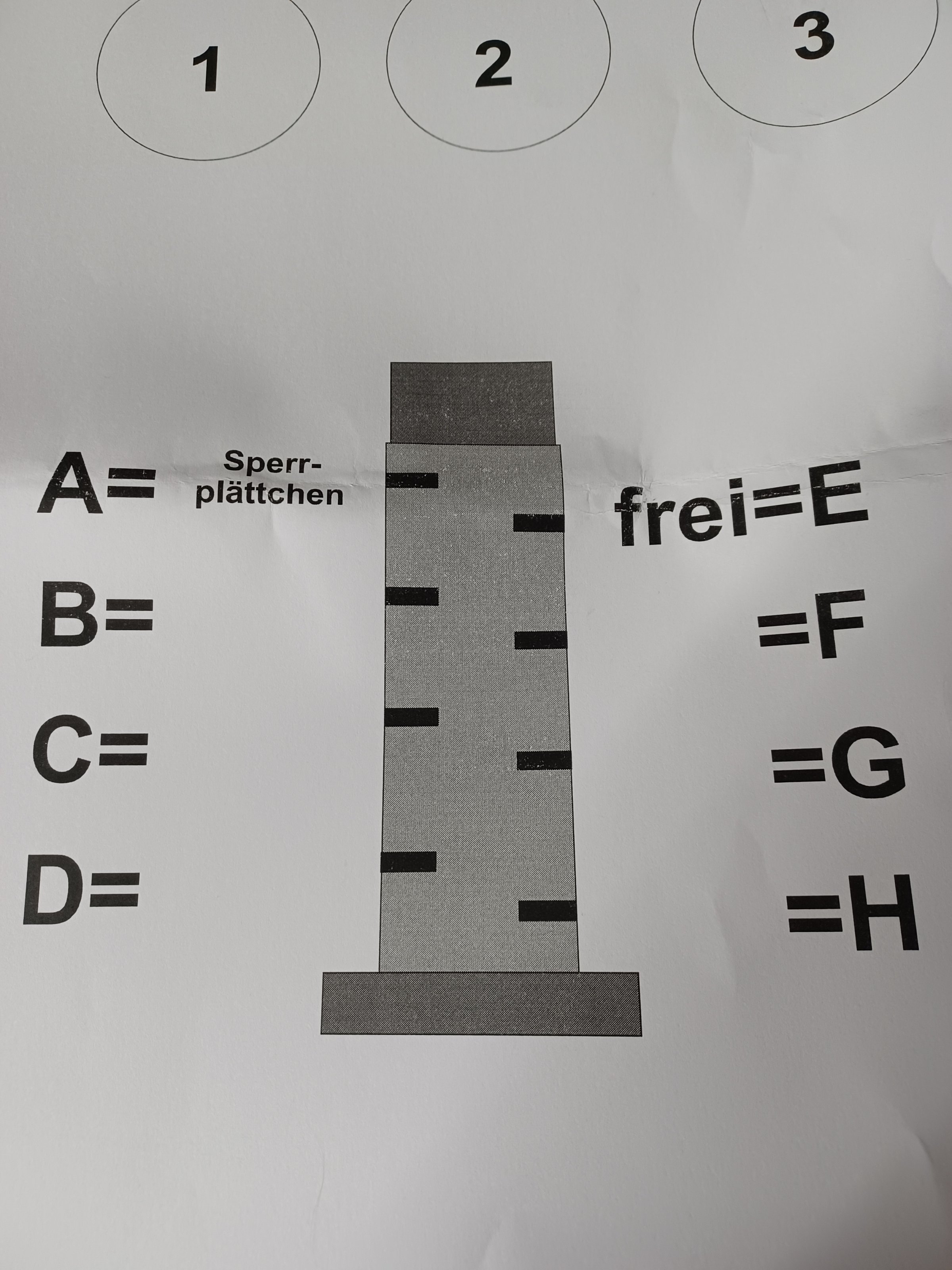

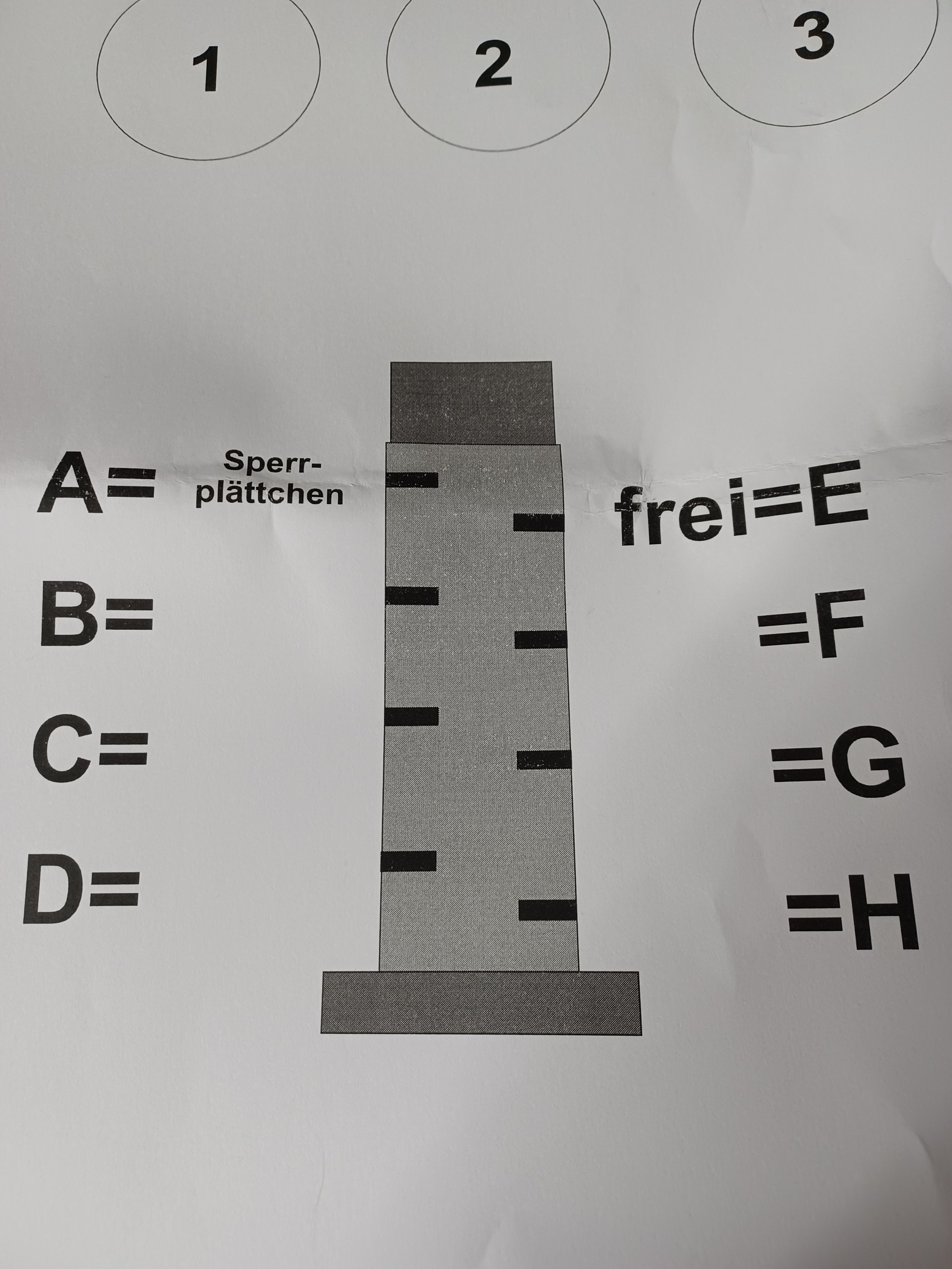

Wenn der Schlüssel steckt, müssen alle Schließplättchen bündig im Zylinder stehen. Bis auf eines, das veriegelt den Zylinder im Schlosssitz.
Ich meine, es ist das erste. :)
Ist das Anleitung genug? :)
RunNRG (der seine Zylinder ohne Anleitung einbauen könnte, mit 3 Sekunden nachdenken und anschauen klappt das (bei den meisten))

Der Ausbau ist schwieriger als der Einbau.
Im Wesentlichen muss man nur das Sperrplättchen ( das Letzte, wenn man von der Schlüsselseite her schaut ) reindrücken und reingedrückt halten, dann kann man das Schloss einsetzen und feddisch....

Alles klar. Ich glaub das ist es. Das letzte muss man gedrückt halten, dann geht der Zylinder rein.
