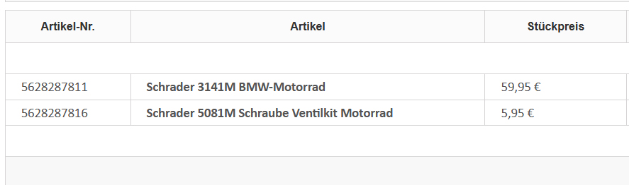

Hallo Odo,
es gibt einen guten Ersatz zum halben Preis und mit deutlich weniger Gewicht.
Die Schrader 3141m müssen zwar auch angelernt werden, aber das ist kein großes Ding für eine Werkstatt.
Schrader 3141M BMW-Motorrad - Autotechnik24 Onlineshop
Vielen Dank für die Tipps zu den Schradersensoren, ich würde sie bestellen, aber da gibt es ja auch schon wieder x fache Varianten der Befestigungsschrauben. ich habe die grauen Gussfelgen an meiner 2015er. wie bekommen ich denn raus welches Anschlußkit ich benötige

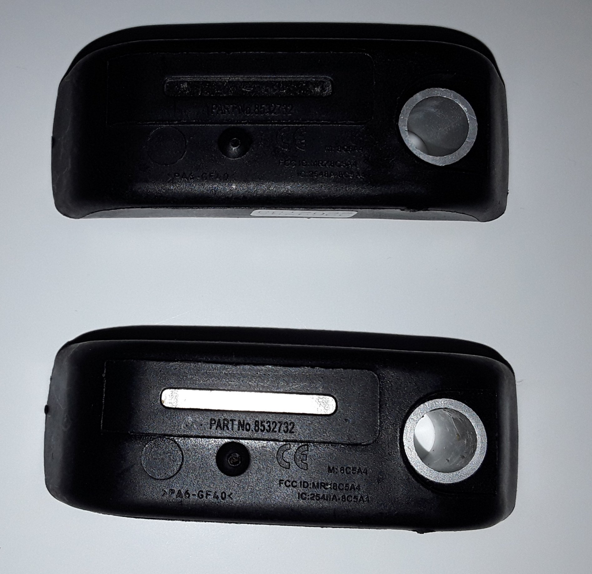

Hallo
Ich habe in der Biete Abteilungen 2 OEM Sensoren drin, sie sind identisch wie die Originalen Sensoren

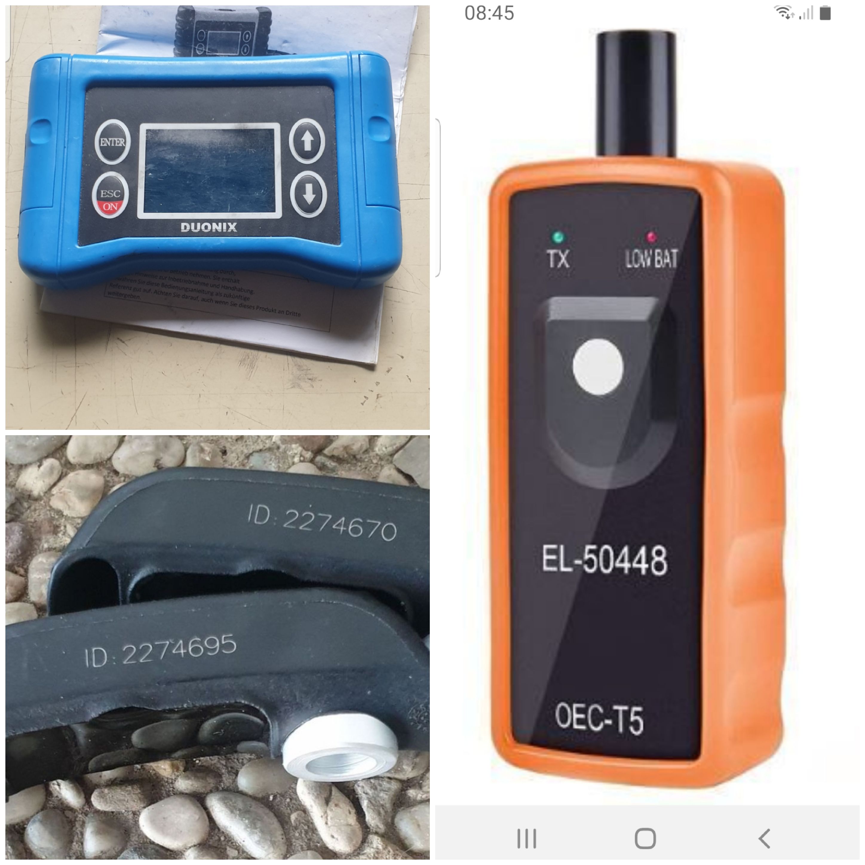

Hallo zusammen !
Hab mir für meine R1200R LC (2015) zwecks Flexibilität beim Reifenwechsel ein Hinterradfelge gekauft. Da ich
schon einiges über Radsensoren gelesen habe (sollen sich event. sogar selbst anlernen, wenn man nur 1 Rad
wechselt) habe ich mir um 35,-- 2 Stk. Sensoren bei Amazon bestellt. (Orig. BMW + Werkstatt- Montage,
anlernen etc. ist mir die Sache nicht wert) Also das mit dem selbst Erkennen funzte nicht, hab ich mir zusätzlich
das von vielen empfohlene orange Gerät ebenfalls besorgt - komme aber auch mit diesem nicht klar - das
einzige, was es macht ist grün blinken...?

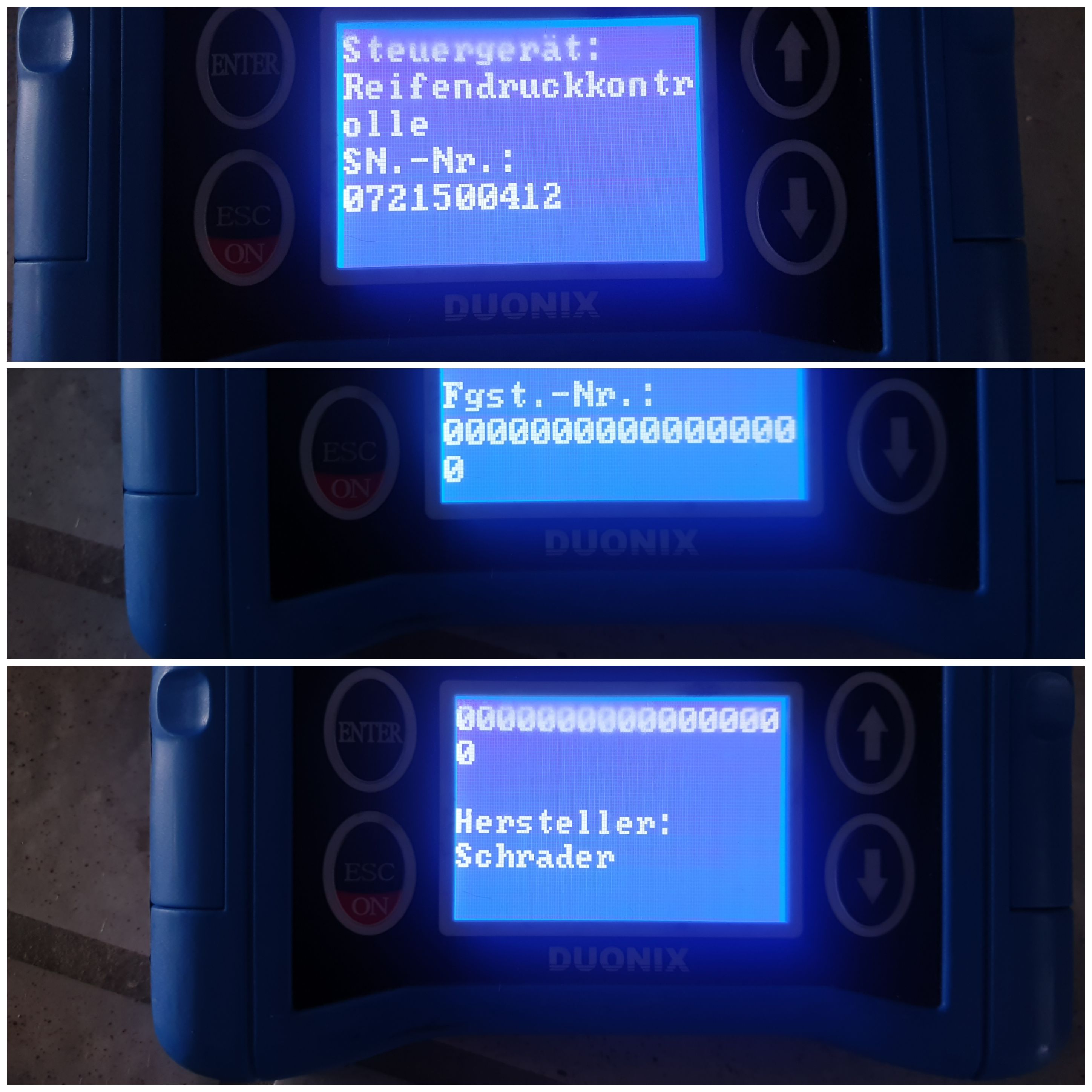

Hab nun mit meinem DUONIX, das ich seit Jahren zur Diagnose und zum Service-Reset nutze, etwas zu bewirken
- kann damit nur die orig. verbauten Sensoren auslesen und anzeigen lassen, aber sonst nichts editieren,
hinzufügen..etc...
Zum Glück ist es so, dass keinerlei störende Fehlermeldung kommt, es wird derzeit halt nur der Wert vom
Vorderrad (mit dem orig.Sensor) angezeigt..
Falls es wirklich zu keiner Lösung kommt, hab ich halt die 35,-- für die Sensoren umsonst investiert - was solls ..
schick ich zumindest das orange Gerät zurück und gut ist es - bin bis jetzt 40 Jahre lang auch ohne Sensoren ..
Bedanke mich mal schon für interessante Antworten !
heizer1200
heizer1200
14.03.2016
873
Wuppertal
R1200GS LC Adventure 2017 R-1250-GS TB ADV 2024
Mit dem Duonix kannst du die Sensoren anlernen, das funktioniert ganz gut habe ich auch schon ein paar mal gemacht.
Kannst aber nur anlernen wenn der Sensor eingeschaltet ist und dazu brauchst du das Orange Kästchen.
Dieses seitlich an den Reifen halten, dort wo der Sensor sitzt, und den Knopf drücken dann geht der Sensor an.
Oder du musst einfach fahren so bei ca 30 bis 40 km/h wird er geweckt, dann unterwegs einfach anlernen.
Schau aber nach ob dein Steuergerät 2 oder 4 Sensoren akzeptiert, kann man auslesen, es muss immer ein freier Platz vorhanden sein für vorne oder hinten wenn nicht musst du die Vorhanden Sensoren löschen.
Wo wohnst du denn, sonst könnte ich es dir auch zeigen.

Hallo zusammen !
hinzufügen..etc...
als ersten Schritt würde ich mal das Orange Gerät testen, dazu seitlich an den Reifen des funktionierenden Sensors halten (durch die Felge funktioniert das nicht!), Knopf drücken und warten bis die blinkende LED aus geht. Danach Zündung am Motorrad einschalten und schauen ob die RDC Anzeige einen Wert anzeigt.
Bzgl. den China Sensoren… wenn ich da die Rezensionen lese… die könnten natürlich auch Schrott sein
bergfranz
31.10.2013
6
Oranges Gerät an die Reifenflanke drücken bis das grüne Blinken aufhört. (Hab das auch beim 2. noch nicht verbauten Sensor gemacht- Gerät reagiert genau so..grün Blinken hört nach einigen Sek.auf) Sofort einige km fahren, nach ca.10 km wird nur Vorderrad Wert (orig.Sensor)angezeigt.
Mit dem Duonix kann ich nichts bewirken ausser den orig. Sensor auslesen...s.Att.
