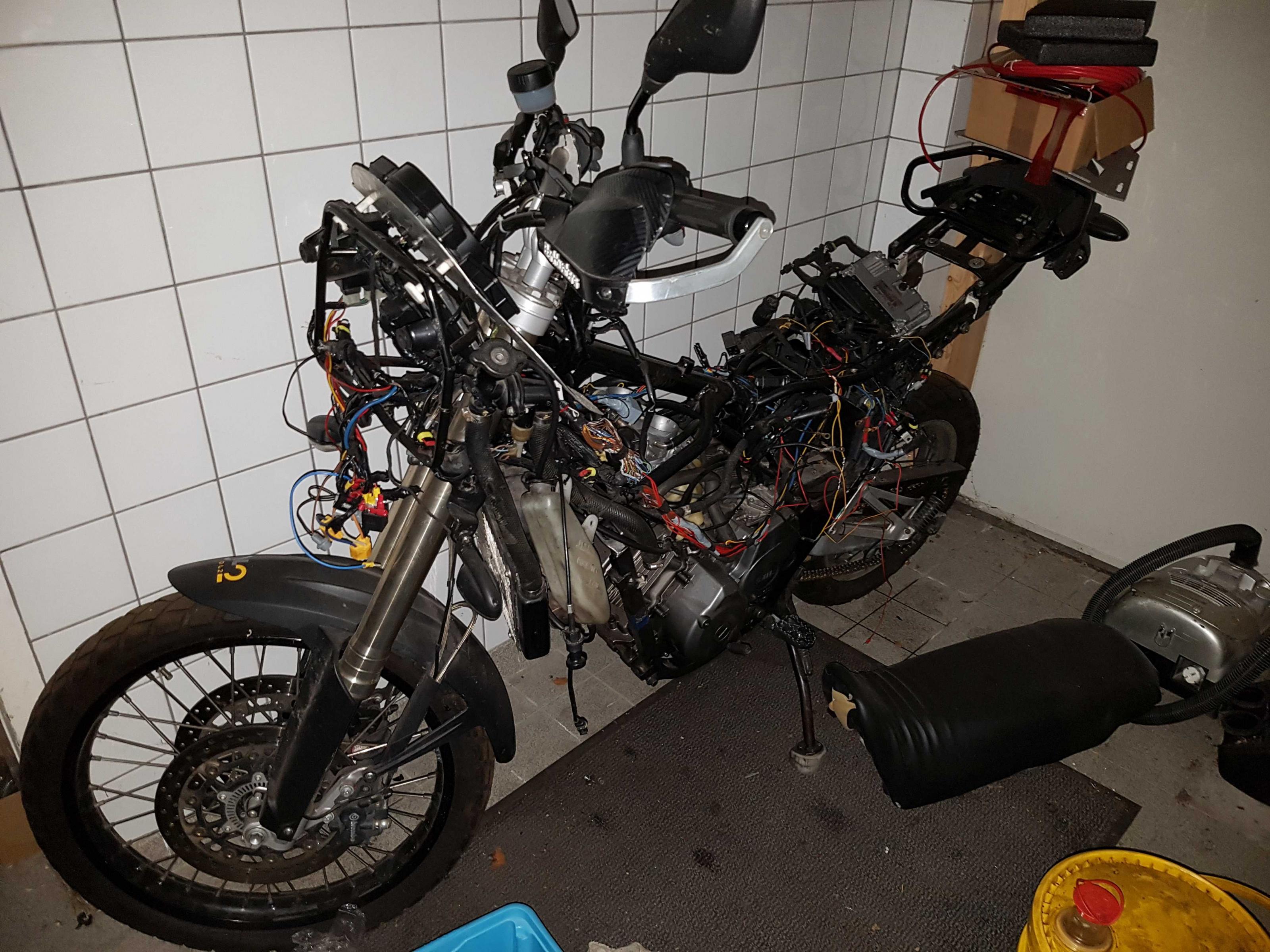

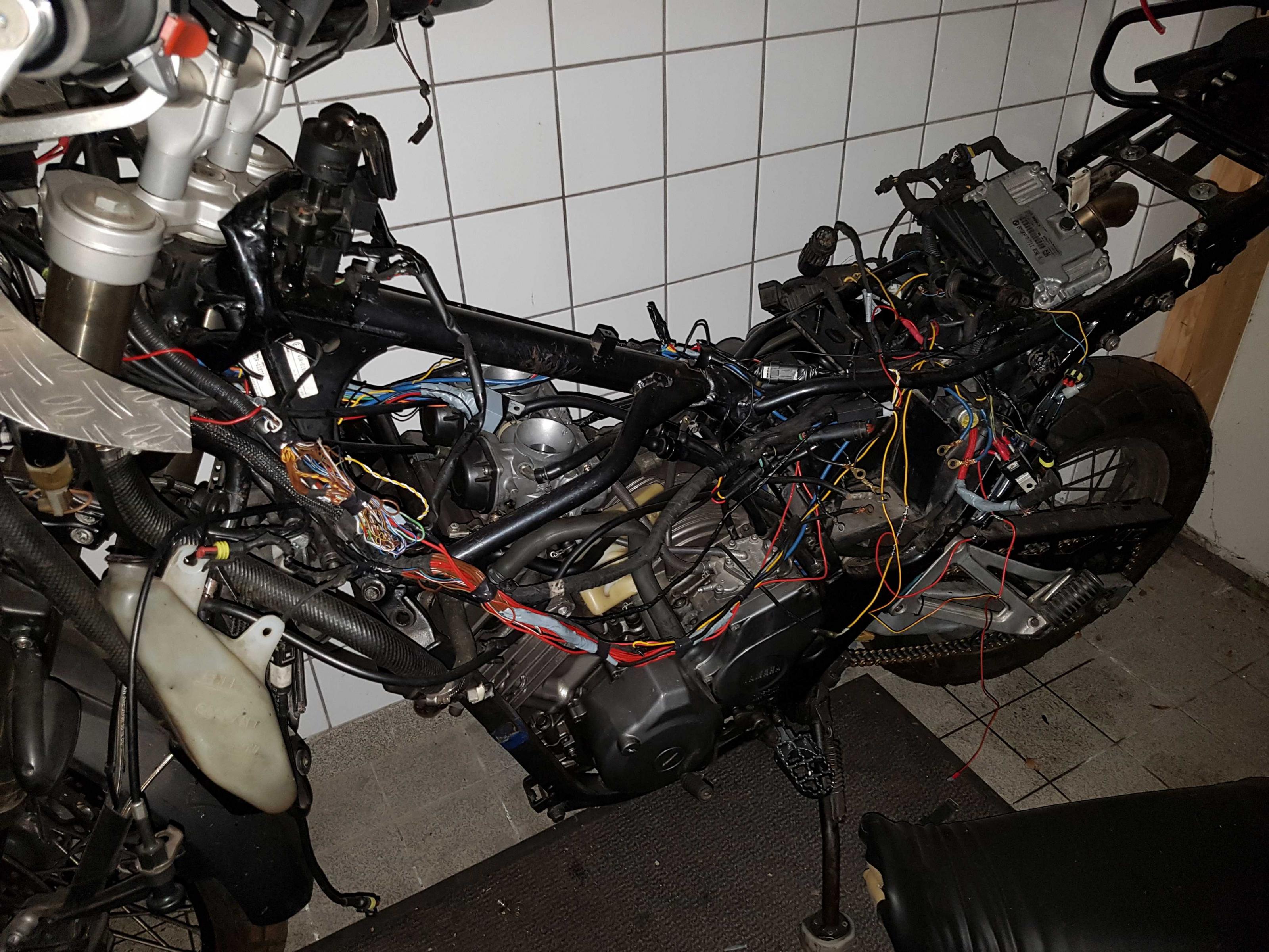

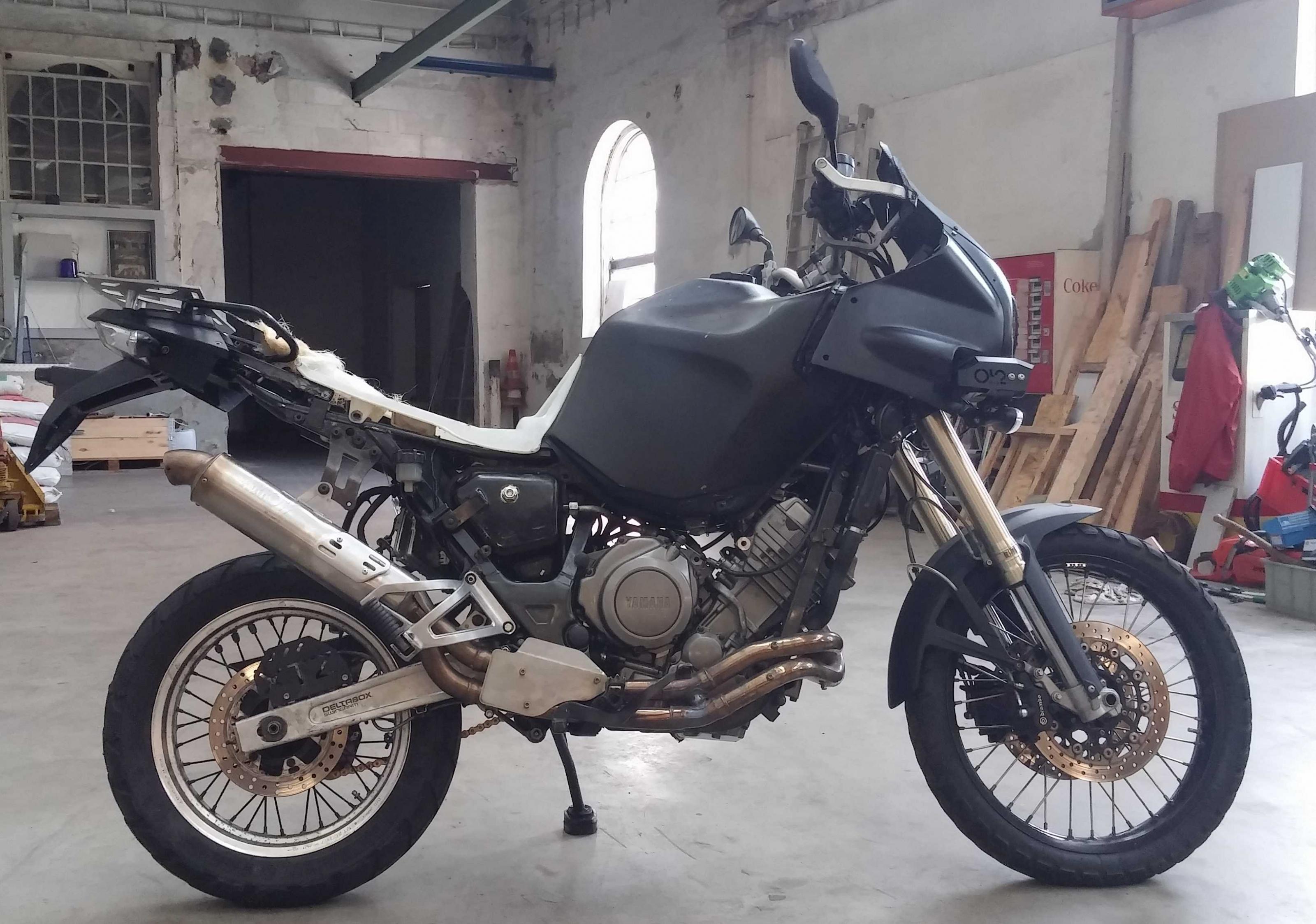

Hallo zusammen,
ich bin gerade an einem größeren Projekt und portiere die komplette BMW Steuerung an eine XTZ850ST.
Funktioniert jetzt auch alles soweit, nur die Ansteuerung vom BMW Drehzahlmesser konnte ich noch nicht herausfinden.
Da ich einen Hallgeber an den XTZ Motor habe muss ich den Ausgang vom Motor ja irgendwie mit dem Eingang der BMW Steuerung kompatibel machen.
Weiß jemand wie die originalansteuerung ausschaut? Signal kommt woher, siehr wie aus? Spannung?
Ware super wenn jemand helfen könnte. Eine Anfrage bei BMW hat erwartungsgemäß nichts gebracht.

Schaltplan habe ich, Habe auch herausgefunden, dass das Drehzahlmessersignal wohl über den Nockenwellensensor kommt.
Muss jetzt mal eine F800GS ausleihen und mit einem Oszi messen wie das Signal aussieht.
